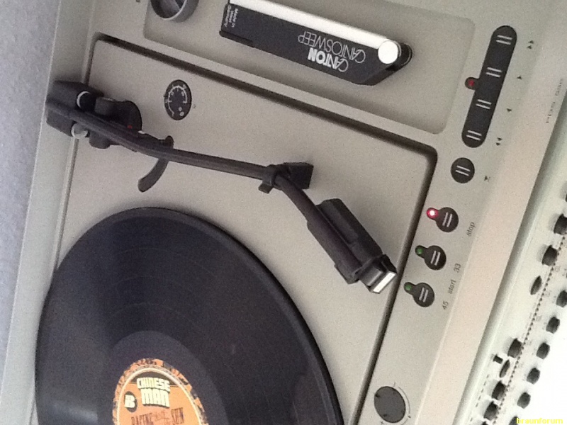

Ich habe eine Frage bezüglich eines Braun PDS 550. [img]http://www.braun-hifi-forum.de/userpix/3330_image_1.jpg[/img]
Und zwar senkt der Tonarmheber den Arm nicht mehr über der Platte ab sondern fährt einfach bis zum Ende der Platte um dann in den Stop Modus zu gehen und wieder in die Ausgangsposition zu fahren dort senkt er sich dann wieder.
Woran kann das liegen und wie kann man das beheben?

Hallo Leolino,
die Torarmpositionierung und die Endabschaltung wird beim PDS550 über eine Lichtschranke gesteuert. Diese benötigt ein kleines Birnchen, das ab und zu mal durchbrennt. Dann weiß die Steuerung nicht mehr, wo der Tonarm steht und reagiert so wie von Dir beschrieben. Irgendwo hier im Forum gibt es genauere Infos dazu, ich habe es auf die Schnelle aber nicht gefunden. Vielleicht einfach mal mit der Suchfunktion probieren.

Danke für die schnelle Antwort leider habe ich den Beitrag auch nicht finden können vielleicht gibt es ja jemanden der weis wo er zu finden ist oder der etwas dazu sagen kann wie man dieses Problem beheben kann.

HIER:
Lichtschranke URL
Suchen: Lichrschranke
