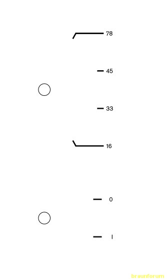

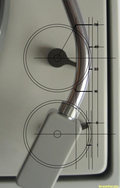

#2 Beitrag von v/d/b » 16.11.2013, 09:47
ich habe zwischenzeitlich angefangen die Beschriftung anhand abgenommener Maße und einem hinterlegten Bild aus der Produktgalerie zeichnerisch zu rekonstruieren.
Das ganze sieht bislang so aus:
Dabei haben sich folgende Fragen ergeben:
- Ist es richtig, dass die Linien vor "45" und "33" 3mm lang sind und diejenigen vor "0" und "1" 4mm?
- Ist es richtig, dass letztgenannte Linien ca. 1mm zur Gerätemitte hin versetzt sind?
- Ist am Einschalter eine "1" oder eine "l" aufgedruckt?
- Ist es richtig, dass der Abstand zwischen den beiden Linien vor "0" und "1" 9mm beträgt?
- Ist es richtig, dass die Zahlen am Drehzahlumschalter linksbündig, die Zahlen am Einschalter aber rechtsbündig gesetzt sind?
Es wäre sehr nett, wenn das jemand mal prüfen könnte.

#4 Beitrag von hpm66127 » 16.11.2013, 12:49
ich habe mir das mal an meinem PCS52 angesehen
Bei mir sind alle 3mm
Eine "1"
Bei mir sind es eher 19mm
Die sind rechtsbündig, also gleicher Abstand zum rechten Rand.
Wenn du sonst noch was brauchst, melde dich einfach. Bild hatte Ede ja schon gemacht.

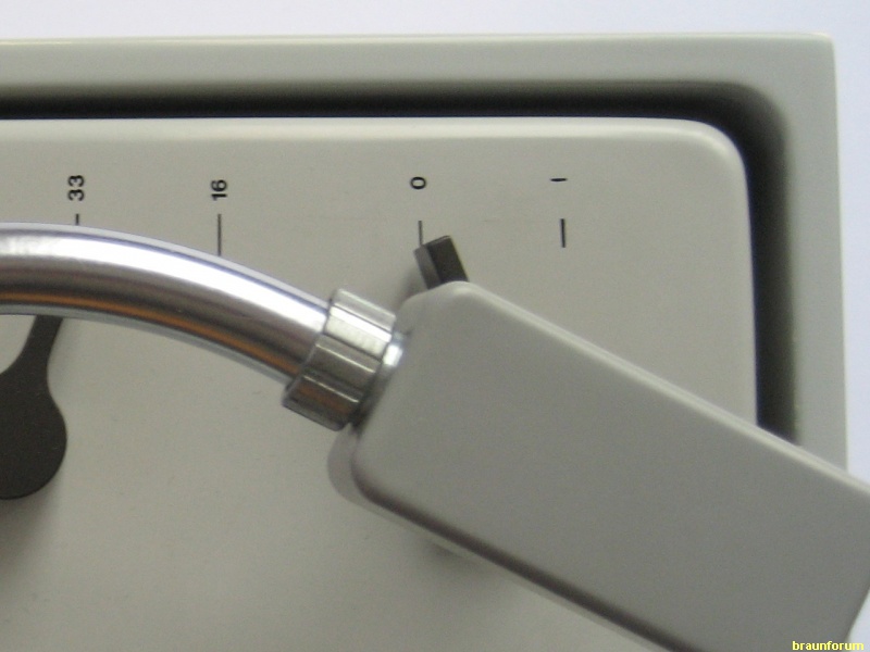

#5 Beitrag von v/d/b » 16.11.2013, 13:33
Hallo Hans-Peter,
schön mal wieder von Dir zu hören.
Erst mal vielen Dank für's Nachsehen und Messen
hpm66127 hat geschrieben:Ist es richtig, dass die Linien vor "45" und "33" 3mm lang sind und diejenigen vor "0" und "1" 4mm?
Das erscheint mir auch plausibler. Auf dem Bild aus der Produktgalerie sieht es allerdings so aus, als ob der Knebel des Einschalters die Linie erreicht.
Wenn ich mich an dem bei mir noch vorhandenen Rest der Beschriftung orientiere und die Linien 3mm lang mache, habe ich einen Abstand von ca. 2mm zwischen Linie und Knebel.
Diese Diskrepanz kann natürlich auch in der Aufnahmeperspektive des Bildes begründet liegen. Oder der PCS 5 aus der Galerie ist schief bedruckt :?:
Zu diesem Punkt dann noch die Frage, ob die Enden aller Linien auf der rechten Seite fluchten?
hpm66127 hat geschrieben:Ist am Einschalter eine "1" oder eine "l" aufgedruckt?
Eine "1"
Ok, dann werde ich das noch ändern.
hpm66127 hat geschrieben:Ist es richtig, dass der Abstand zwischen den beiden Linien vor "0" und "1" 9mm beträgt?
Mein Fehler, da hatte ich mich vertippt.
hpm66127 hat geschrieben:Ist es richtig, dass die Zahlen am Drehzahlumschalter linksbündig, die Zahlen am Einschalter aber rechtsbündig gesetzt sind?
Da habe ich gerade noch mal nachgemessen. Die Ziffern am Drehzahlumschalter sind bei mir definitiv linksbündig. Ich probiere jetzt aber mal, wie es aussieht, wenn man alle rechtsbündig setzt.
Vielleicht ist das ja mal irgendwann geändert worden :roll:
Viele Grüße und nochmals herzlichen Dank

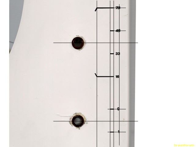

#6 Beitrag von wickerge » 16.11.2013, 18:22
ich habe eine Deckplatte als Ersatzteil, die ich in eines meiner Geräte mit angerosteter Deckplatte einbauen möchte. Da habe ich jetzt gerade mal die Schaltknebel abgebaut und das Ganze auf den Scanner gelegt. Weil der Scanner einen etwas erhöhten Rahmen hat, wird es zum Plattenteller in unscharf. Hab es mit 600 DPi gescannt, sollte eigentlich reichen. Brauchst Du das Braun-Logo auch noch als Scan?
#7 Beitrag von v/d/b » 17.11.2013, 08:13
Hallo Gerhard,
vielen Dank für den Scan. Das geht natürlich deutlich besser, als mit dem Bild aus der Galerie.
Ich setze mich heute Nachmittag noch mal dran.
Mit den Angaben von Hans-Peter und Deinem Scan sollte die Rekonstruktion der Beschriftung zu machen sein.
Das Logo brauche ich nicht. Das ist bei Herrn Wölker bestimmt vorhanden.
Viele Grüße und einen schönen Sonntag
Beiträge: 1266
#8 Beitrag von wickerge » 17.11.2013, 11:35
ich hatte es schon gescannt, weil ich das Teil wieder wegräumen wollte.
Die Druckqualität ist nicht so berühmt, das kann H. Wölker bestimmt besser. Aber vielleicht noch hilfreich für die Wahl der richtigen Größe.

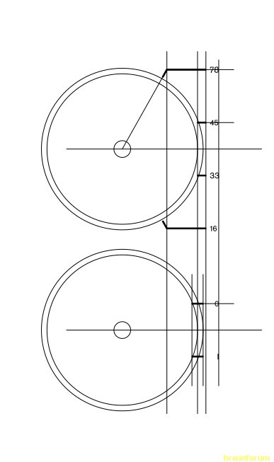

#9 Beitrag von v/d/b » 17.11.2013, 15:25
ich habe mich gerade noch mal mit der Sache befasst.
So sollte es jetzt passen.
Das Nachmessen auf dem Scan von Gerhard und an den Fragmenten der Bedruckung meines Plattenspielers ergab, dass die Beschriftung im Verhältnis zu den Zentren der Bohrungen für die Knebelwellen ca. 8/10mm nach oben verschoben sitzt.
Da dies bei beiden Deckplatten der Fall ist, lasse ich meine jetzt auch mit diesem Versatz bedrucken.
Noch mal herzlichen Dank an alle für die Unterstützung.
