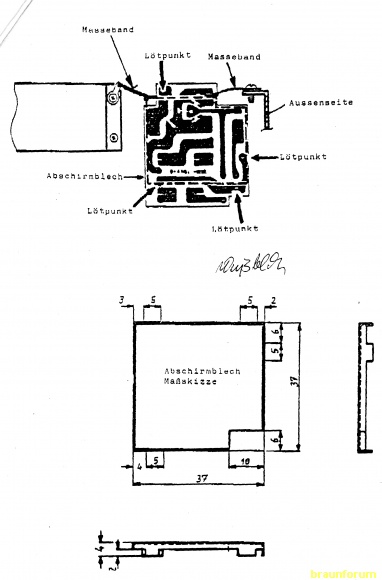

Hier noch die Ex.-Zeichnung:
Achim sagte mal das er es aus einer Cola-Dose (Weisblech) hergestellt hat.
