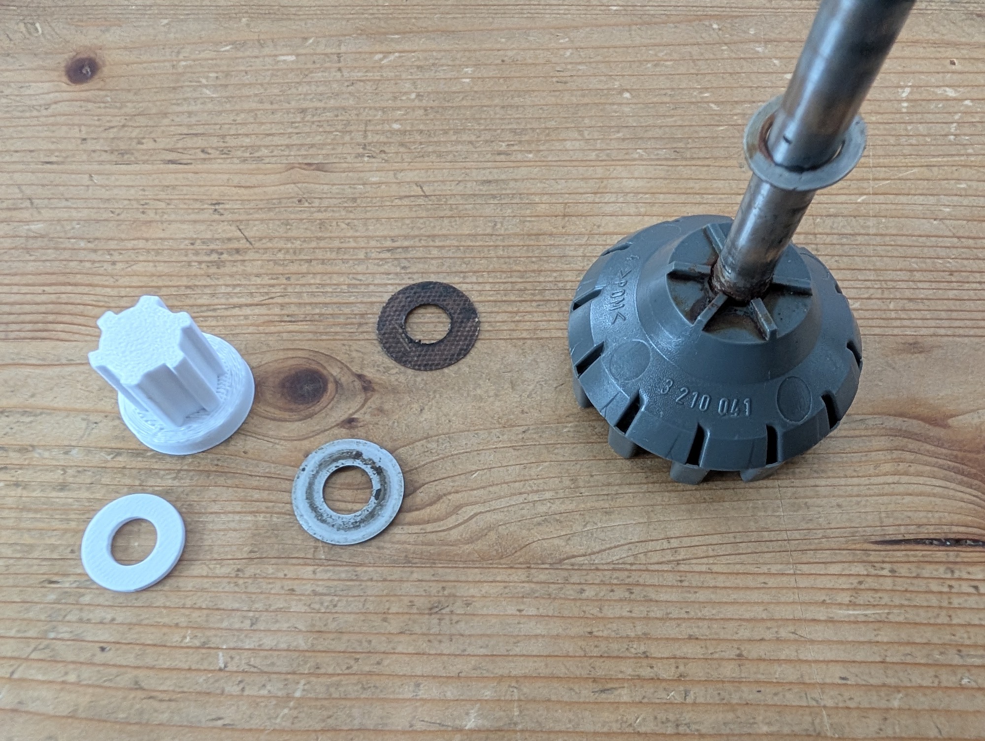

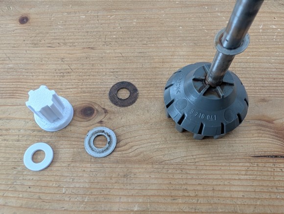

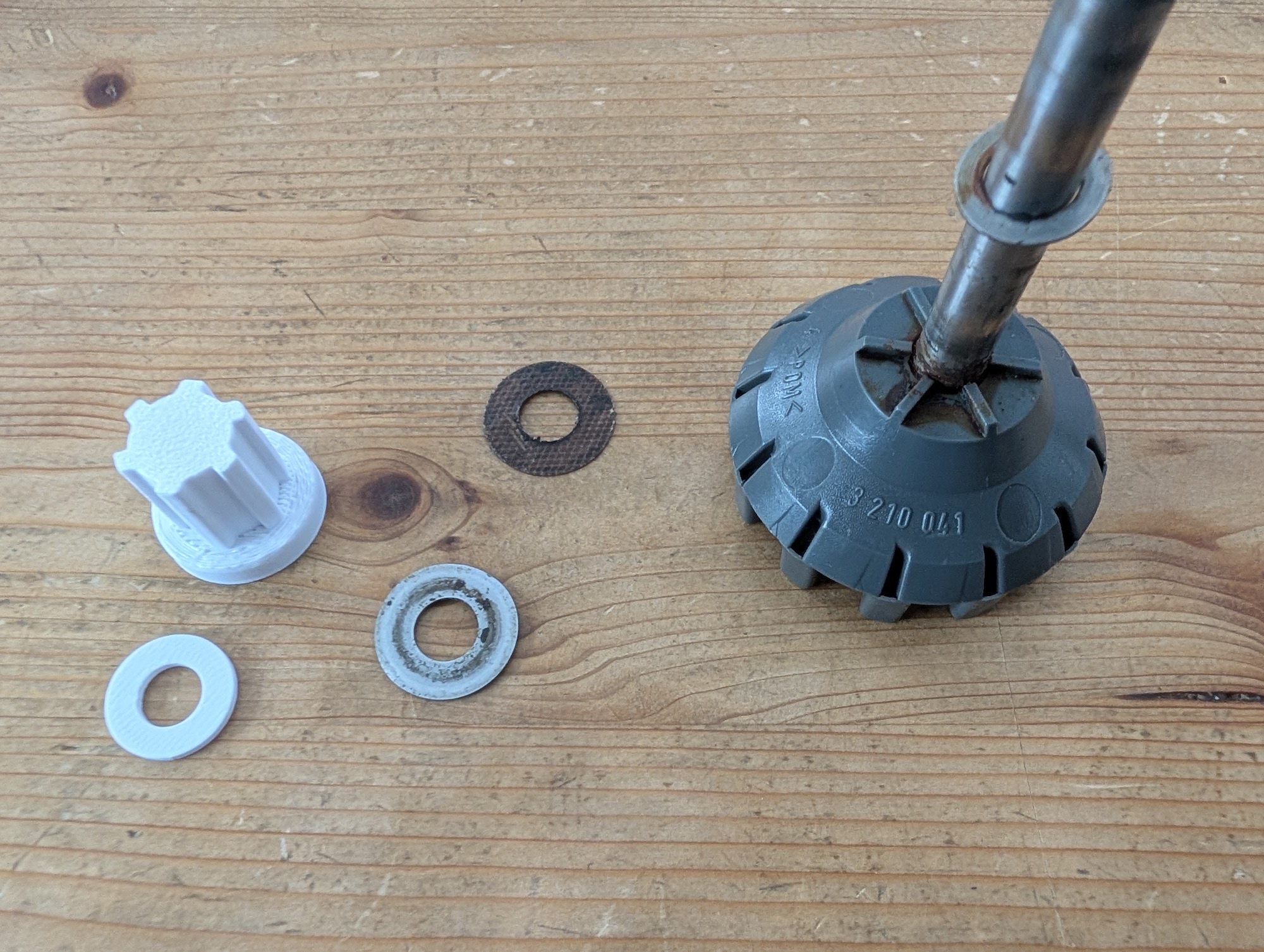

Meine Frau hat eine Braun 3210 347 Küchenmaschinemit einer Kunststoffrührschüssel. Wir haben jetzt eine Metall Rührschüssel in alten Beständen gefunden, die meine Frau gerne benutzen möchte.
Das Problem der Antrieb hatte 5 Zähne, die Maschine bzw der Scheibenhalter hat 6 Zähne. Ich habe mir jetzt einen Kopf mit 6 Zähnen im 3D-Drucker machen lassen.
Jetzt zu meinem eigentlichen Problem (siehe Foto). unter der Schüssel kommt der Antrieb (grau) auf dem eine 0,5mm dicke Scheibe sitzt. Von oben habe ich jetzt noch 2 Scheiben (braun und metall) die von oben mit einer (weissen) Scheibe sitzen, bevor der 6 Zahnkopf auf die welle gepresst wird.
Wie ist die Reihenfolge ? Weiss das jemand ? Muss ich die Welle vor dem Einbau noch "Fetten" ? Wenn ja mit was ?
Gruss Hans
