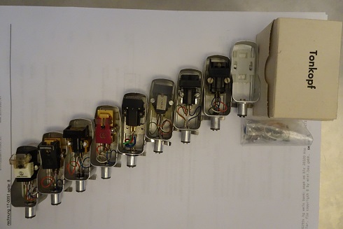

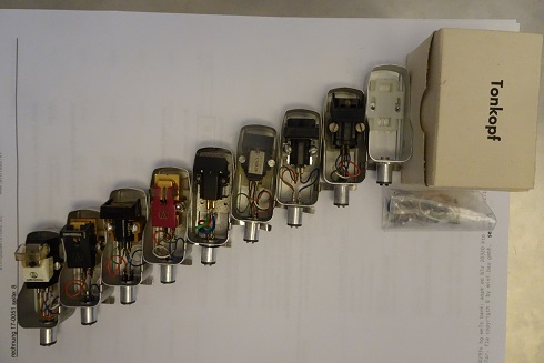

Eine Frage hätte ich noch. Wie wird der Tonträger (JVC) in der Headshell befestigt? Mittels Kleber?

hallo waldemar,
die hs der ps/psq 500 sind mit einem verstellbaren kunststoffteil versehen, in den der tonkopf eingeschraubt werden kann.
wie bereits beschrieben sind fast alle teile des psq 500 gleich dem ps 500 und als ersatzteil verwendbar.
nur die kapazitätsarme verbindungskabel mit cinch-stecker, der notwendige tonabnehmern mit shibata-diamant stylus für 4-kanal quadro-tonabnahme z.b. JVC 4MD-20X, AT 20SLa oder AT VM 35F Übertragungsbereich: 20···50000 Hz und der erforderliche CD-4 Demodulator als zusatzgerät zur umwandlung der 3 und 4 spur der CD-4 Schalplatte sind zu ergänzung notwendig.
siehe bild meiner tonabnehmern für ps 1000 (as) und ps/psq 500, links hs ohne tonkopf mit ersichtlichem kunsstoffteil zur befestigung der tonköpfe
