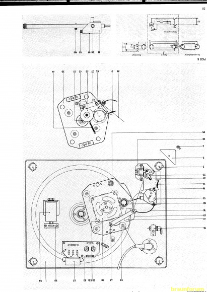

#7 Beitrag von carlos » 05.08.2010, 09:33
Tach auch,
hier mal ein Auszug vom SM:Bild
Gruss Carlos

PCS 5, Service Manual, Skizze
#9 Beitrag von Hape » 05.08.2010, 17:29
hallo carlos,
danke! Das issses wohl! Nur die Auflösung ist noch zu gering. Gibt es die Skizze noch größer bzw. nur die Ecke mit der Beschaltung?
Grüßle Hape

#10 Beitrag von Norbert » 05.08.2010, 20:49
Hallo Carlos,
lade einfach Deinen Scan nochmals über PostImage hoch (Link unter dem Schreibfeld benutzen). Dann erscheint er nach dem Anklicken des kleinen Vorschaubildchens in voller Größe.

#11 Beitrag von carlos » 05.08.2010, 22:21
Also nochmal, wie vorgeschlagen .......

#12 Beitrag von Hape » 05.08.2010, 23:44
Ja, jetzt ist's schön groß - danke. Den 3-poligen Diodenstecker in der Skizze werde ich natürlich durch einen 5poligen ersetzen. Ich vermute mal, Braun hatte beim 5pol-Stecker noch eine Brücke zwischen 5 und 1 gemacht, um alte und neue Norm gleichermaßen zu bedienen? Dennoch rätsel ich weiterhin, wofür die dritte abgeschirmte Ader ist. Nur für die Masseverbindung der Steckergehäuse?

#13 Beitrag von carlos » 06.08.2010, 17:13
Tach HP,
die Abschirmung ist Masse und gehört au den mittleren Stift.
Gruss Carlos

#14 Beitrag von Hape » 06.08.2010, 18:53
Ja, dass die Abschirmungen auf Pin 2 kommt ist schon klar. Aber auf deiner hochgeladenen Skizze ist doch auch eine Verbindung der beiden Steckergehäuse zu sehen. Könnte doch nun sein, das die dritte "nutzlose" Ader dafür genutzt wird. Ich werde es mal so probieren...
