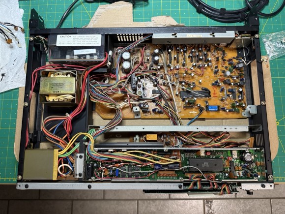

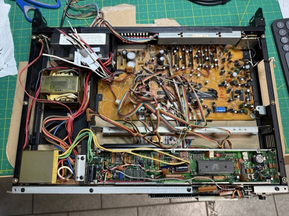

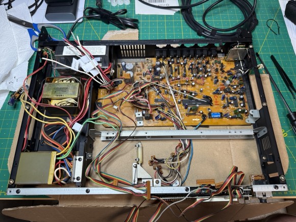

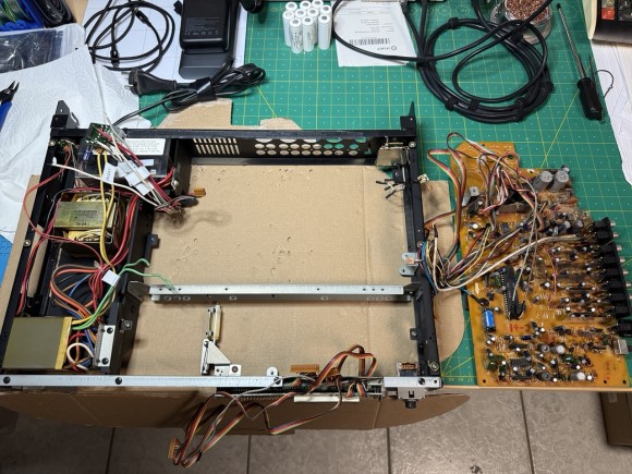

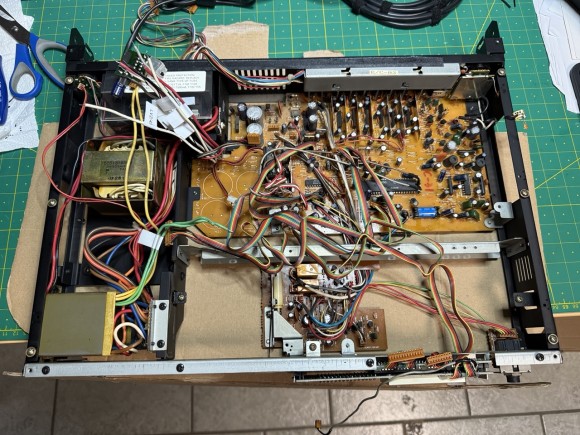

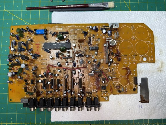

Dann geht's nun mit dem CC4 weiter.
Nach dem Funktionstest kommt das Entkernen:

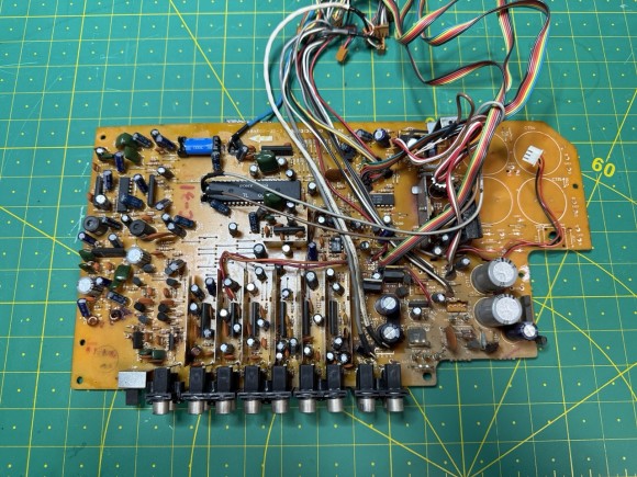

      Die Vorverstärkerplatine, welche nun als erstes überarbeitet wird:

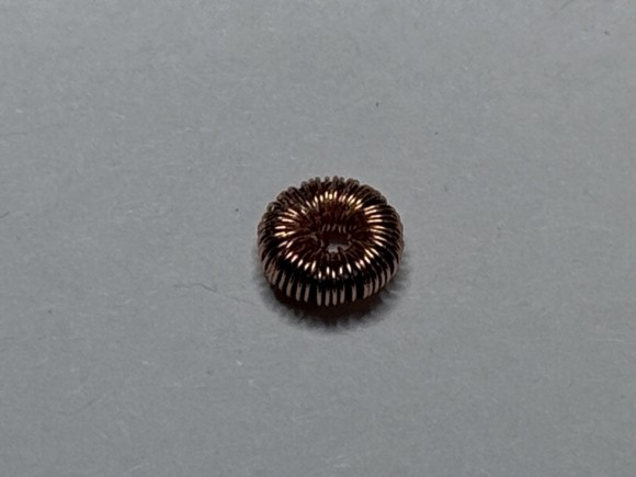

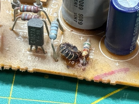

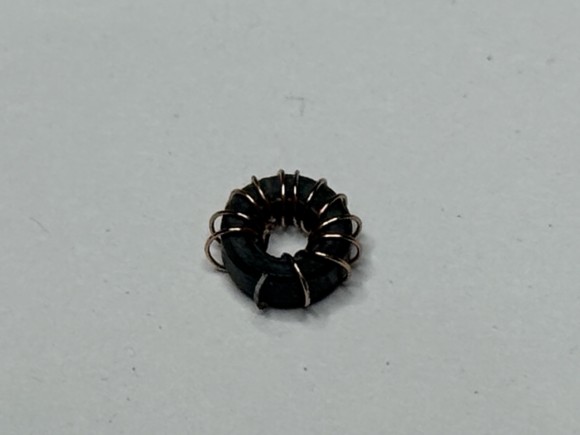

        Ich habe mir gestern mal die erste Ringkernspule (L701) vorgenommen und gereinigt.
            Diese mittlerweile bröckelige Pampe ist so aggressiv, das sich der danebenliegende Widerstand auch schon zur Hälfte aufgelöst hat.
            Man kommt eigentlich nicht drum herum, die Geräte nach all den Jahren peinlichst genau unter die Lupe zu nehmen und zu revidieren.
            Denn, früher oder später lösen sich die Bauteil, welche damit in Berührung gekommen sind, einfach auf.
            Ist fast schon so aggressiv, wie ausgelaufenes Elektrolyt, würde ich mal behaupten. Ob ich die anderen auch so gut hinbekomme? Mal sehen.
            Hier jetzt die gereinigte Spule:
              VG

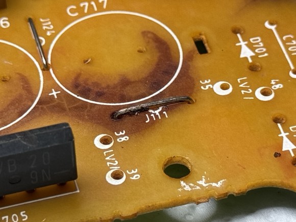

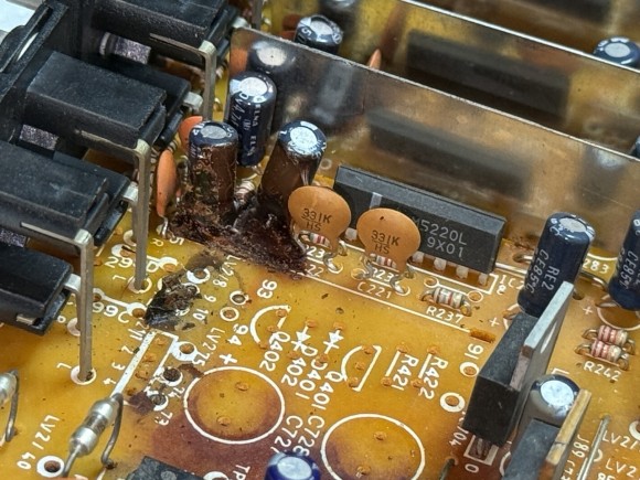

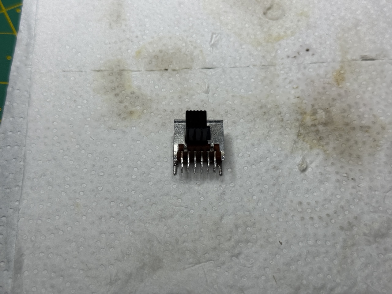

              Teile sind schnell getauscht, aber diesen Mist hier von der Platine zu bekommen, hält einen zeitlich doch schon sehr auf:
                Die letzte Spule ist jetzt auch wieder in Ordnung:
                  Die Brücke werde ich wohl austauschen müssen. Komplett korrodiert:
                  VG

                  tausche alle Brücken aus, die mit Kleber in Verbindung gekommen sind. Ich habe da schon ein paar böse Überraschungen erlebt. Auch der R702, rechts neben der L701 ist so ein Kandidat. Lieber raus als warten.
                  Gruß Markus.

                  für die Spule L701 verwende ich so etwas:
                  Festinduktivität, axial, HBCC, Ferrit 2,2µ
                  https://www.reichelt.de/de/de/shop/prod ... 6456?nbc=1
                  Oft hat der Kleber die Spule schon arg in Leidenschaft gezogen.
                  Gruß Markus.
                  tommi
                  Beiträge: 253
                  Wohnort: 50389 Wesseling
                  Re: Die Neuanschaffung eines CC4/2 Control Centers
                  #10 Beitrag von tommi » 26.08.2025, 17:19
                  Hallo Markus,
                  ja, ich werde alle Bauteile tauschen, die mit dem Kleber in Kontakt gekommen sind. Sicher ist sicher.
                  mad max hat geschrieben: 26.08.2025, 16:46 für die Spule L701 verwende ich so etwas:
                  Ein sehr wertvoller Tipp, vielen Dank. Welchen Ersatz nimmst Du für die 3.7mH? Gleichen Typ mit 3.9mH vielleicht?
                  3.7mH bekommt man ja leider nicht. Bemerkt man den Unterschied in irgendeiner Form?
                  VG
                  mad max
                  Beiträge: 162
                  Wohnort: Rodgau
                  #11 Beitrag von mad max » 26.08.2025, 18:40
                  jep, 3,9mH. Zwischen 3,7 und 3,9 liegen weniger als 10% Toleranz. Ich konnte bis lang keinen Unterschied hören. Da können die Spezialisten für Frequenzen mehr zu sagen. Bei allen drei Spulen ist das Problem, ist der Kleber erst mal richtig am Draht angebappt, bekommst du ihn kaum noch richtig ab. Ich habe das früher mal mit einem Glasfaserstift gemacht. Am Ende hat es vielleicht eine von fünf überlebt. Oft brachen die "Füße" ab. Dann ist die Spule zu kurz und man muss eine Wickelung entnehmen. Und schon ist der Wert hin.
                  Gruß Markus

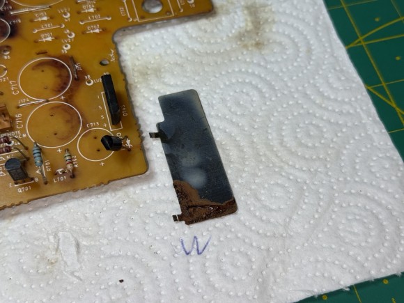

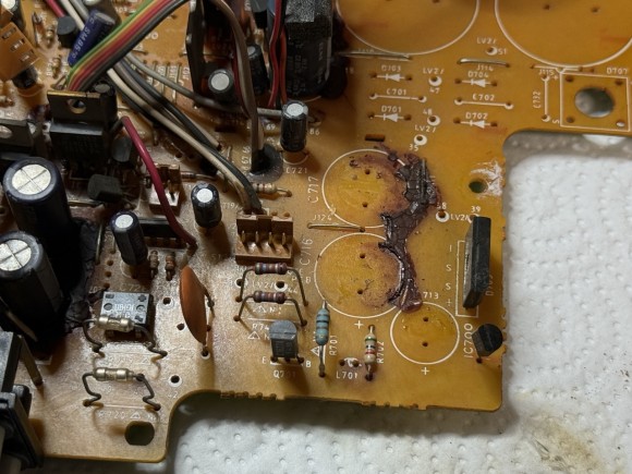

                  Gefällt mir gar nicht, was ich hier sehe:
                      Das Kanalabtrennungsblech ist auch bereits angegriffen:
                        Dieser Kleber ist richtig in das Platinenmaterial eingezogen. Das bekommt man nicht mehr weg.
                        Am liebsten würde ich den Mist in die Tonne kloppen und alles neu machen.
                        VG
