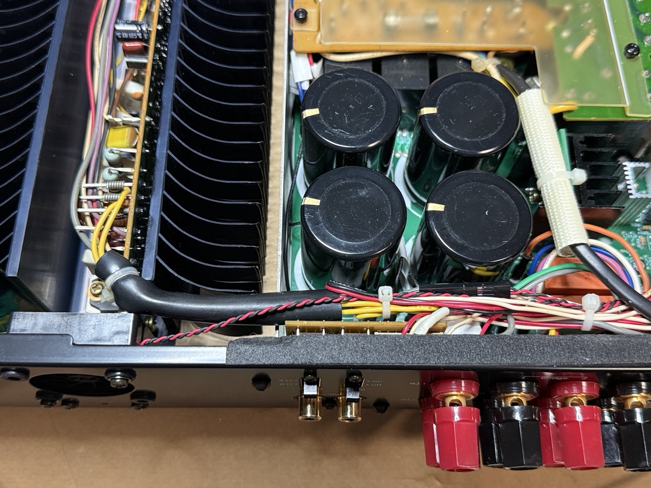

Weiter gehts. Die Sicherungswiderstände sind angekommen und bereits eingebaut.
Kurzerhand habe ich SEPA kontaktiert und die sollten mir doch mal sagen, welcher aktuelle Lüfter in deren Portfolio als Ersatz für den Alten in Frage kommen könnte.
Sie nannten mir den SEPA MFB40H24, welchen ich jetzt auch mal bestellt habe. Da dieser nur eine Breite von 10mm hat, habe ich mir dann noch folgendes überlegt.
Um den neuen an den Look des originalen Lüfter zur Außenseite hin anzugleichen, setze ich diese 6mm breite, 3D-gedruckte Blende davor.
Noch was zu den Lüftern. Mir hat die Problematik wegen den Lagern keine Ruhe gelassen und schließlich hatte ich die Faxen dicke.Kurzerhand habe ich SEPA kontaktiert und die sollten mir doch mal sagen, welcher aktuelle Lüfter in deren Portfolio als Ersatz für den Alten in Frage kommen könnte.

Währenddessen ich immer noch auf die gedruckten Teile für die Lüfter der PA4 warte, habe ich mir schonmal weitere Arbeit mit nach Hause genommen.
Die nächste Zeit wird nicht langweilig. Alles Weitere dann hier im Board.

dann darf ich endlich den Revisionsabschluss der Endstufe verkünden. Heute kamen die SLS-Druckteile und damit auch die letzten beiden Puzzleteile zum vervollständigen des Gerätes.
Im Nachhinein kam mir der Gedanke, die Schrift vielleicht besser weggelassen zu haben, aber egal. Jetzt ist es so und das macht diese Endstufe auch ein Stück einzigartig. Mir gefällts.
Vielen lieben Dank an alle, die mir dabei geholfen haben.
Ganz besonders an Friedel für seine langjährige Erfahrung und den Mundorf-Elkos, den Jungs vom Reverse-Engineering Markus und Hajo für die tolle neue Netzteil Platine und Uli für die Rückklappe.
Ohne Euch würde das Gerät jetzt nicht in so einem fantastischen Zustand mein Wohnzimmer beschallen.
