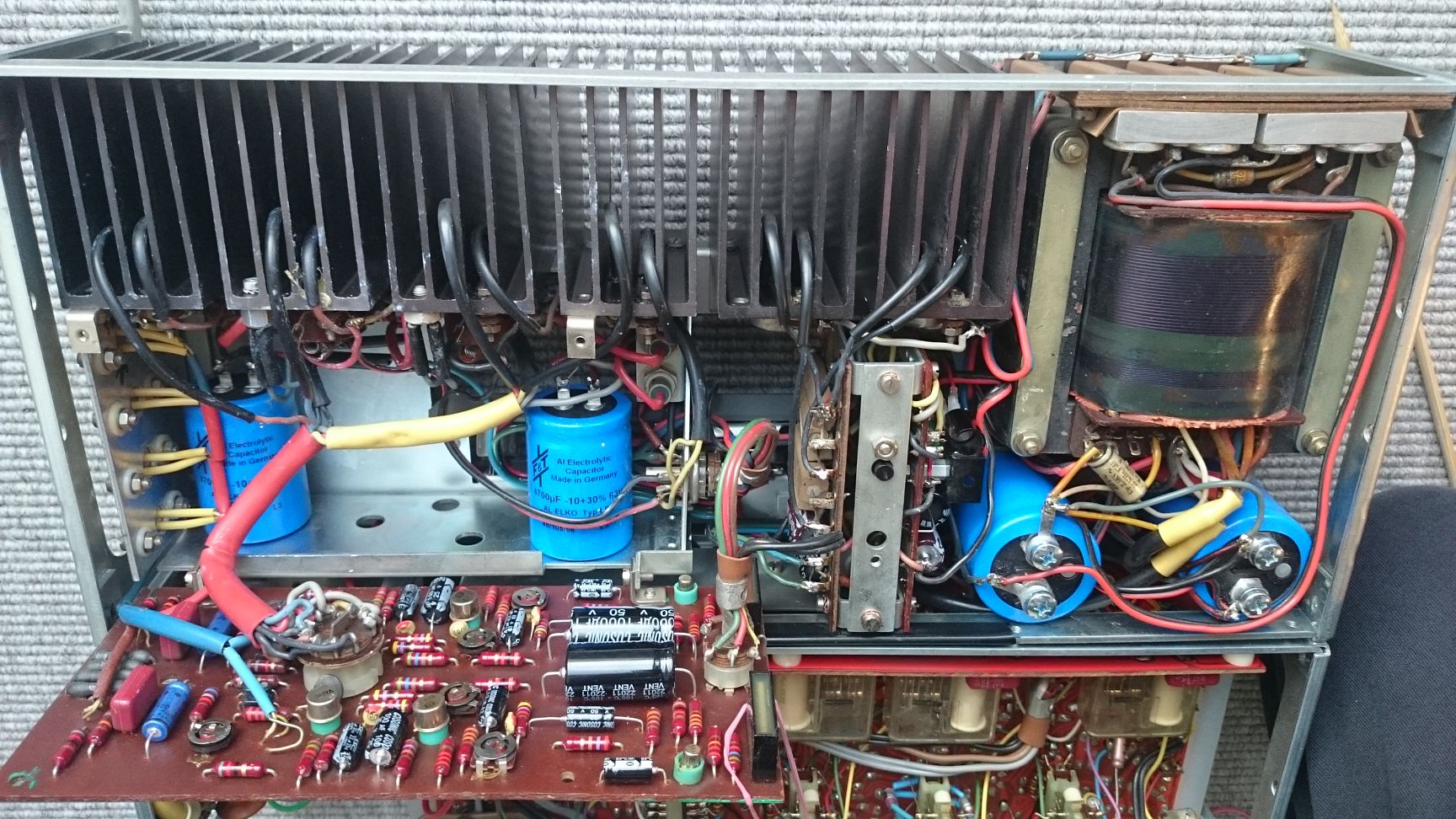

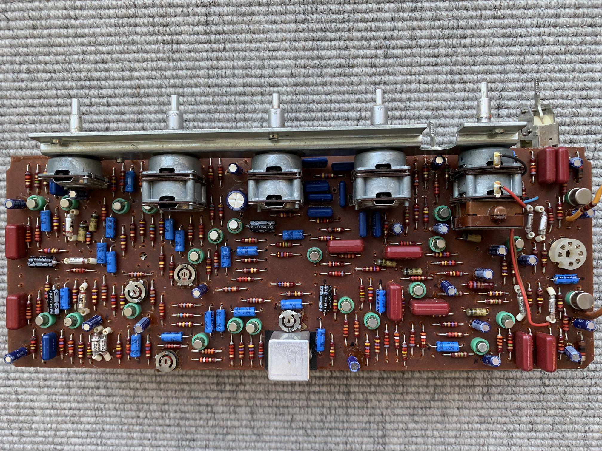

Hier noch ein paar Bilder, die während der Reparatur/Revision eines CSV 1000 entstanden sind:
Vorverstärker
VV Bestückungsseite
Endstufenplatine
Steuerteil Vorderseite
Steuerteil Rückseite
Fertig

Es gibt zwar snap-in Elkos, die von ihren elektrischen Werten her verwendbar wären, aber es ergeben sich dann zwei Probleme.
1. Wie befestige ich den Elko auf dem Chassis?
2. Wie löte ich sauber und sicher mehrere Drähte an einen snap-in-Anschluss?
Ich habe mir deshalb bei meinen letzten CSV 1000 Reparaturen folgendermaßen geholfen:
• den alten C802 ausbauen,
• ihn direkt unterhalb der Anschlussplatte d.h. in der Rille rundum mit einer Laub- oder kleinen Bügelsäge aufsägen, leerräumen und gut reinigen,
• einen snap-in-Elko 1.000µF/200V besorgen (leider ist dieser Typ bei Reichelt vergriffen, aber z.B. bei Bürklin erhältlich). Der passt gut in das alte C802-Gehäuse hinein.
• Je einen flexiblen Anschlussdraht an den snap-in-Anschlüssen anlöten (einer geht 8)),
• den neuen Elko mit reichlich Silicon unten in das alte C802-Gehäuse einbetten,
• 1-2 Tage "ruhen" lassen,
• in die Anschlussplatte des alten Elkos direkt hinter den Lötanschlüssen zwei kleine Löcher bohren, durch die gerade noch die beiden flexiblen Anschlussdrähte mit Isolierung hindurch passen,
• Anschlussplatte aufsetzen und mit stabiler, selbstklebender Alufolie (z.B. von Tesa) fest an den Alubecher anformen,
• schließlich die flexiblen Anschlussdrähte auf die richtige Länge kürzen, abisolieren und von hinten an die Lötfahnen anlöten. Fertig, er kann nun wie das Original eingebaut, am Gewindezapfen festgeschraubt und zu guter Letzt angeschlossen werden.
So sieht das gute Stück dann aus - nicht gerade superschön, aber zweckerfüllend:
Andere Baustelle: Zur Instandsetzung des CE1000 benötigst Du ebenfalls drei Becherelkos mit Schraubbefestigung, die Du auch alle bei Reichelt erhältst. Dies sind C801, C802 und C803. Die verwendbaren Ersatztypen von Reichelt (alle made by F+T) sind:
C801: 2.200µF/100V, C802: 470µF/100V, C803: 4.700µF/40V
C804 ist ein ganz normaler Elko (47µF) mit radialen Anschlüssen, der sich nur schwer zu erkennen, auf der Platine unter dem Netztrafo versteckt. Um an den heranzukommen, musst Du zunächst den Transistor T802 und das Trimmpoti R806 ausbauen. (Anschließend aber auch wieder einbauen :D.)
So viel für heute; viel Erfolg beim Instandsetzen wünscht Dir
