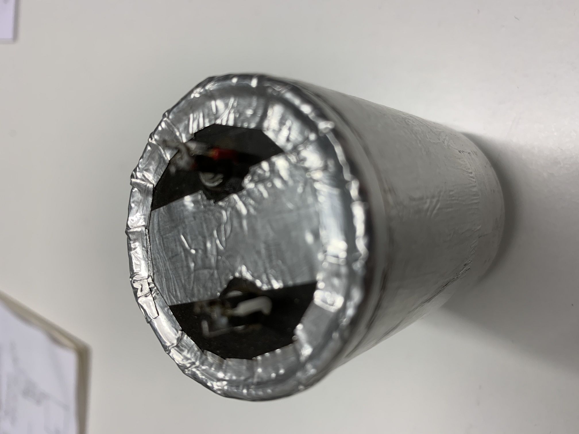

Re: CSV 1000, Relaissteuerung Quellenumschaltung fehlerhaft
Hallo Michael,
Glückwunsch zu Deiner neuen Errungenschaft und auch zu der, die Du hoffentlich bald Dein Eigen nennen darfst. Bin gespannt, was Du darüber berichten wirst.
Deshalb erst mal zu Deinem CSV 1000/1. Das war wohl ein unerwarteter Glücksgriff, zumal Du geschrieben hattest, dass die Kiste grundsätzlich funktioniert. Dann ist es vermutlich nur mit der Erneuerung der Elkos getan, was bei über 90 Stk. auch nicht wenig Arbeit macht. Wenn aber anschließend alles wieder eingestellt ist und funktioniert, wirst Du bestimmt richtig happy sein.
Der Verursacher des basslastigen Klangs ist die gehörrichtige Lautstärkeregelung. Sie ist zweistufig ausgeführt, und sollte der Beschreibung nach mit dem Zugschalter am Lautstärkepotentiometer abgeschaltet werden können. Durch diesen Zugschalter wird aber lediglich eine der beiden Stufen abgeschaltet und die verbleibende zweite Stufe ist noch immer so wirksam, dass die Basslastigkeit der Wiedergabe zwar etwas abgeschwächt, aber längst nicht aufgehoben ist. Möchte man die gehörrichtige Lautstärkeregelung ganz außer Funktion nehmen, so muss man das Lautstärkepotentiometer auf ca. -20 (~1 Uhr) aufdrehen und mit dem Balance-/Pegelregler die gewünschte Lautstärke einstellen.
Für die Revision sollten Dir neben Deinem Lötkolben (mit möglichst langer, schmaler Spitze) ein Kundendienstmanual mit Schaltplan, ein Multimeter, ein Funktions- bzw. Tongenerator und ein Zweikanaloszilloskop zur Verfügung stehen. Falls Du Tipps zur notwendigen Demontage verschiedener Baugruppen und/oder den abschließenden Messungen benötigen solltest, helfe ich Dir gerne weiter.
Vielleicht bist Du aber schon ein versierter Schrauber bzw. Löter und winkst müde lächelnd über die beiden letzten Sätze ab, dann sorry; ich wollte Dich natürlich nicht langweilen

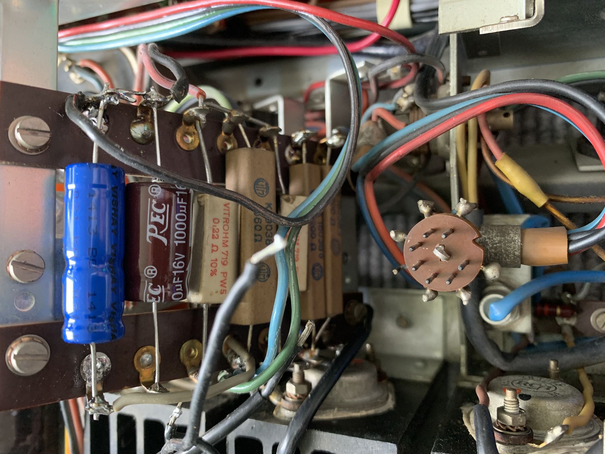

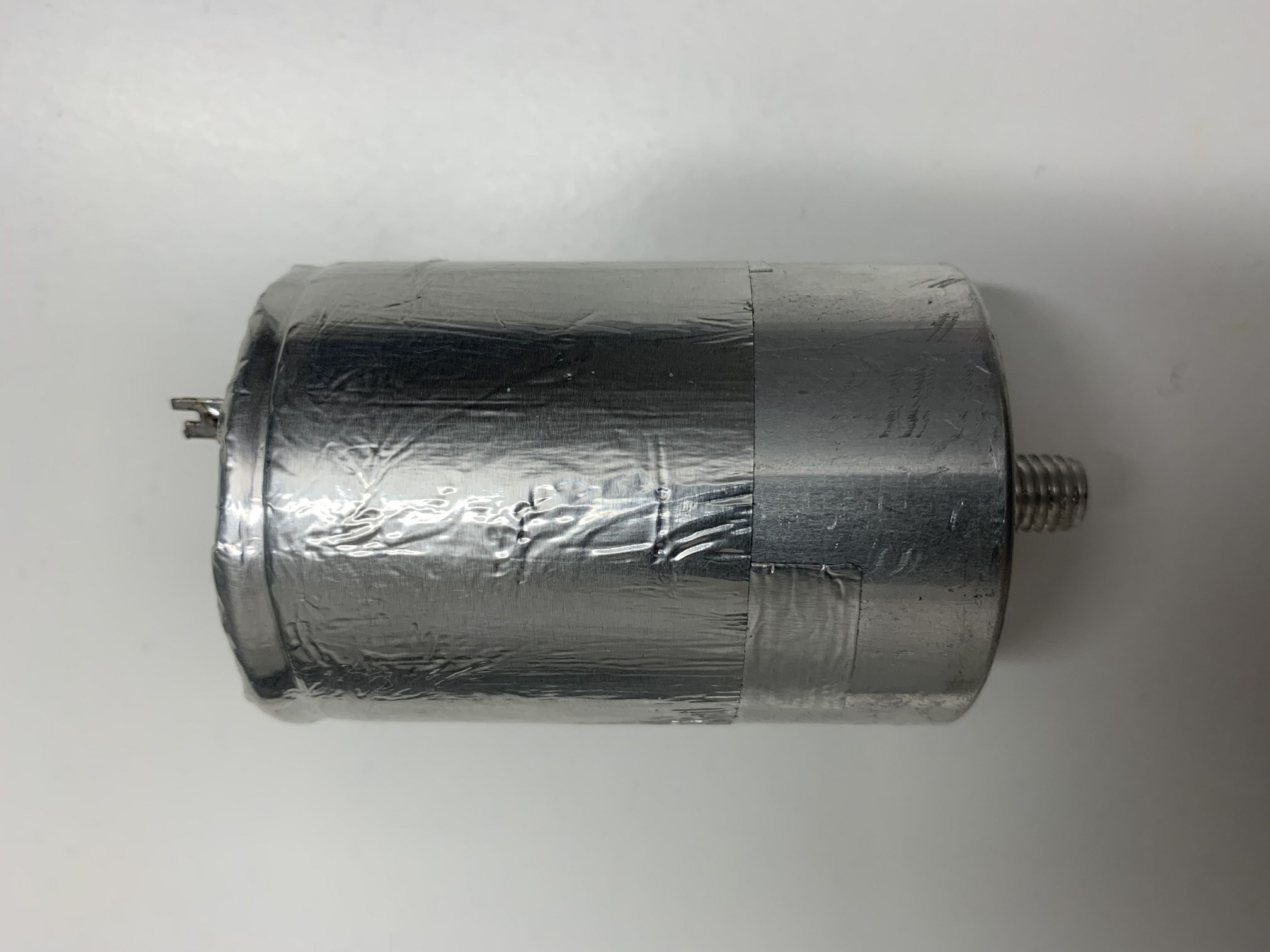

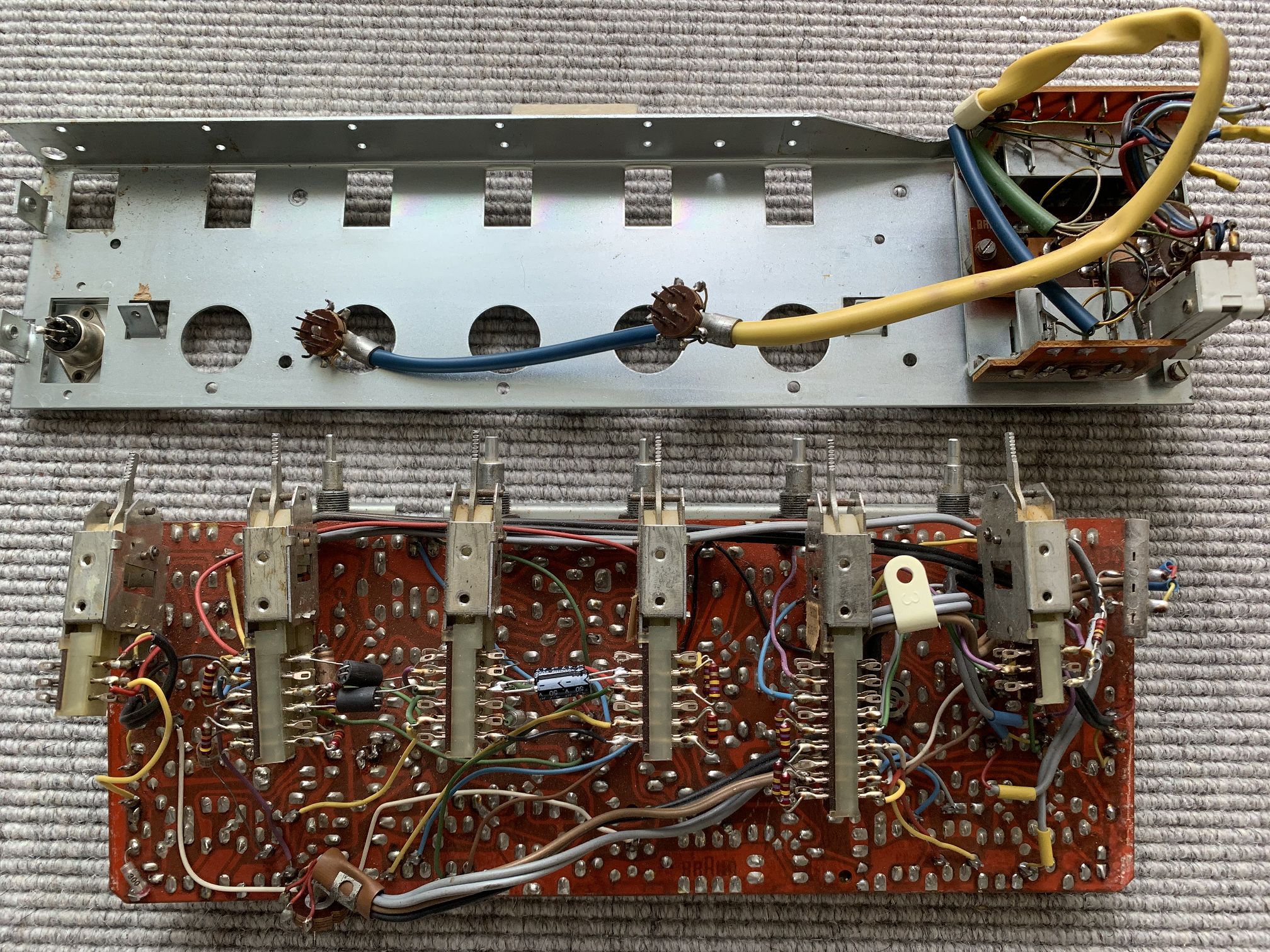

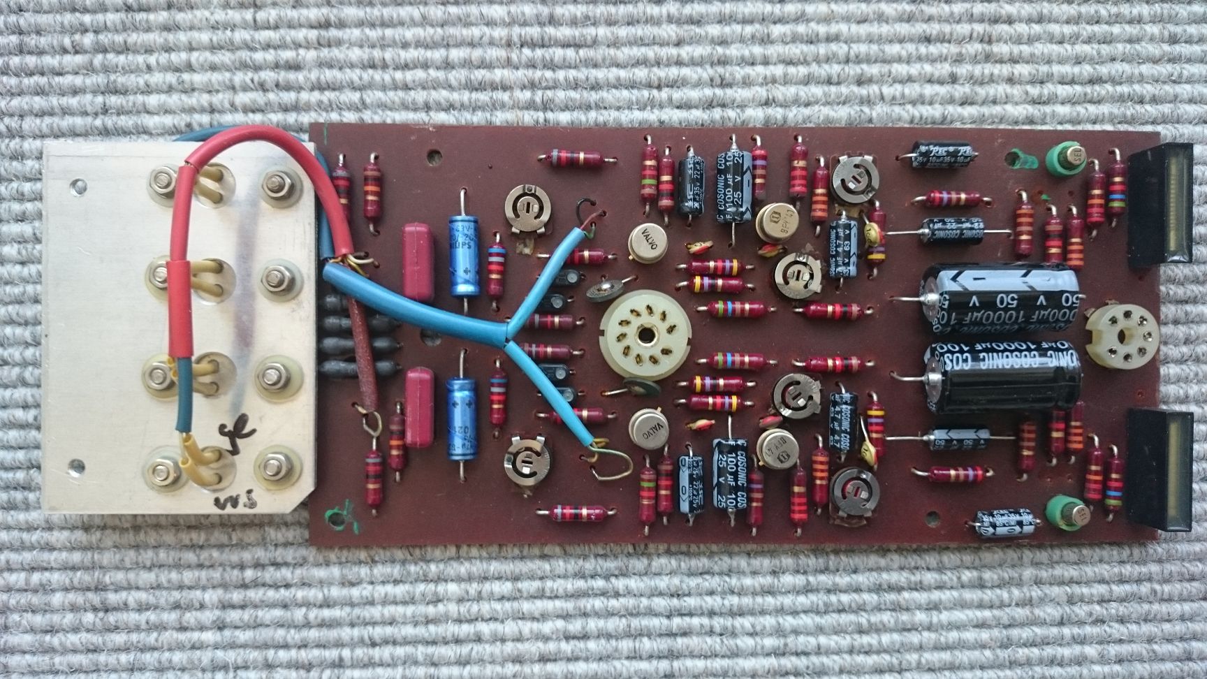

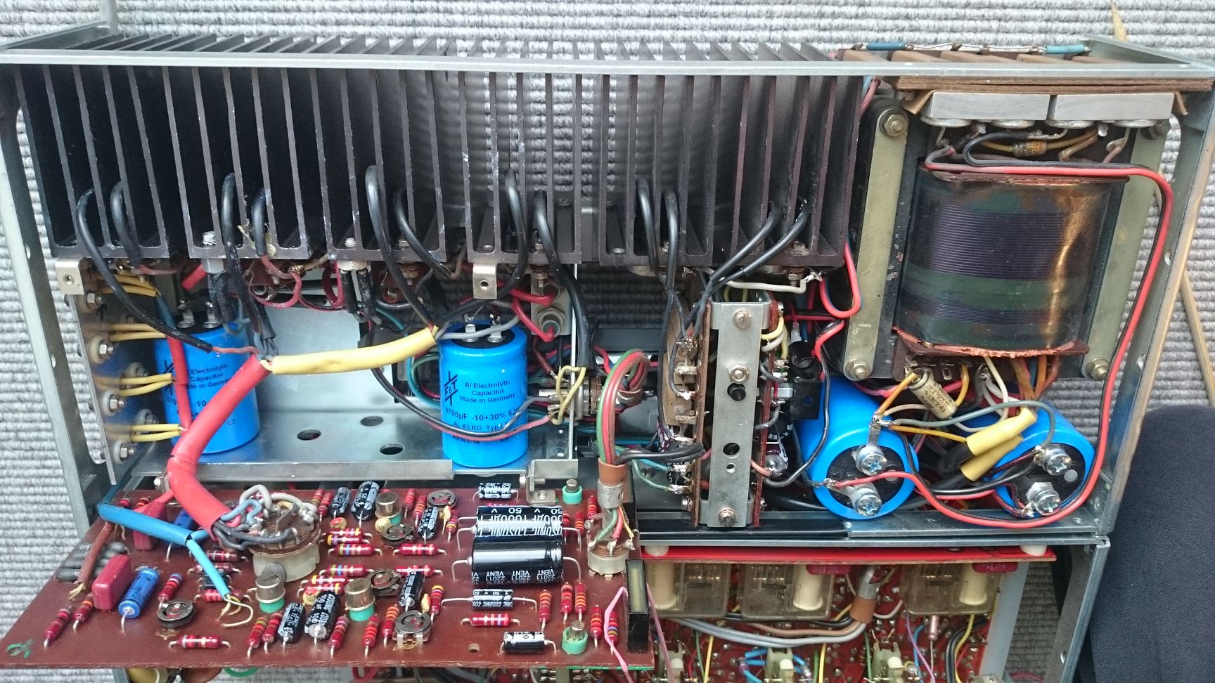

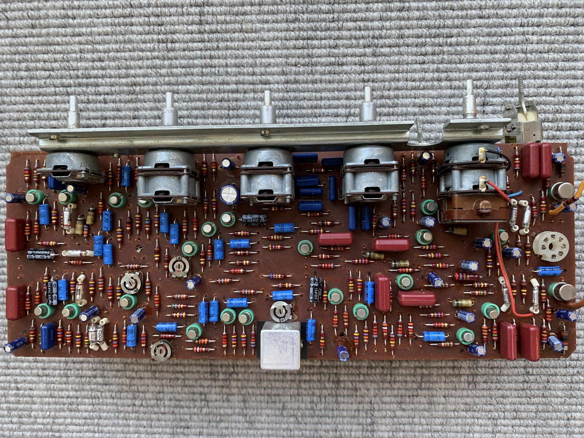

Hier noch ein paar Bilder, die während der Reparatur/Revision eines CSV 1000 entstanden sind:
Vorverstärker
VV Bestückungsseite
Endstufenplatine
Steuerteil Vorderseite
Steuerteil Rückseite

Vorverstärker
VV Bestückungsseite
Endstufenplatine

Ich habe mir deshalb bei meinen letzten CSV 1000 Reparaturen folgendermaßen geholfen:
• den alten C802 ausbauen,
• ihn direkt unterhalb der Anschlussplatte d.h. in der Rille rundum mit einer Laub- oder kleinen Bügelsäge aufsägen, leerräumen und gut reinigen,
• einen snap-in-Elko 1.000µF/200V besorgen (leider ist dieser Typ bei Reichelt vergriffen, aber z.B. bei Bürklin erhältlich). Der passt gut in das alte C802-Gehäuse hinein.
• Je einen flexiblen Anschlussdraht an den snap-in-Anschlüssen anlöten (einer geht
• den neuen Elko mit reichlich Silicon unten in das alte C802-Gehäuse einbetten,
• 1-2 Tage "ruhen" lassen,
• in die Anschlussplatte des alten Elkos direkt hinter den Lötanschlüssen zwei kleine Löcher bohren, durch die gerade noch die beiden flexiblen Anschlussdrähte mit Isolierung hindurch passen,
• Anschlussplatte aufsetzen und mit stabiler, selbstklebender Alufolie (z.B. von Tesa) fest an den Alubecher anformen,
• schließlich die flexiblen Anschlussdrähte auf die richtige Länge kürzen, abisolieren und von hinten an die Lötfahnen anlöten. Fertig, er kann nun wie das Original eingebaut, am Gewindezapfen festgeschraubt und zu guter Letzt angeschlossen werden.
So sieht das gute Stück dann aus - nicht gerade superschön, aber zweckerfüllend:
