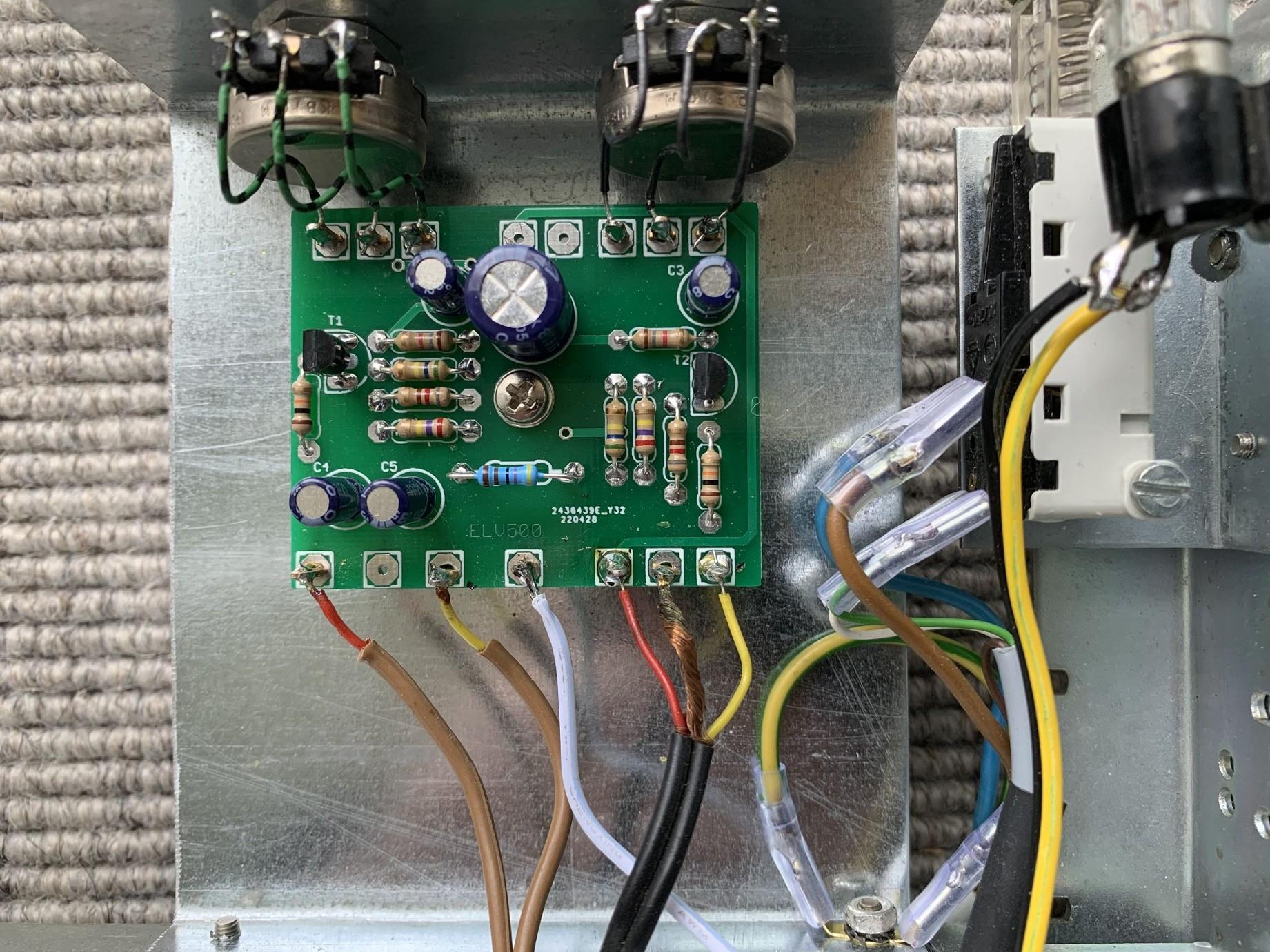

4. Das Vorverstärkerchen
Vermutlich um die Pegelverluste durch die Übertrager am Ausgang des externen Vorverstärkers ESV 400 wieder auszugleichen und zum kanalgetrennten Einpegeln der Endstufe, wurde vor deren Eingänge ein kleiner einstufiger Vorverstärker mit zwei getrennten Potentiometern vorgesehen. Da die Netzteilplatine des (echten) ELV 500 keine elektronische Sicherung für die Endstufe enthält, wurde diese vom Hersteller einfach mit auf die Platine des kleinen Vorverstärkers gepackt.
Wir haben hier aber keinen originalen ELV 500, sondern einen umgebauten DSV 2. Deshalb wird an dieser Stelle keine elektronische Sicherung für die Endstufe benötigt, da sich diese ja auf der Netzteilplatine des DSV 2 befindet. Es galt also nur, den noch benötigten kleinen Vorverstärker nachzubauen und einzusetzen.
Zwischenzeitlich hatte Ede einen Hersteller gefunden, der die Platine für den kleinen Vorverstärker nach meinen Vorgaben anfertigte.
Sie ist sehr schön geworden. Die Bestückung der Platine übernahm dann wieder ich. Ede hatte dafür bereits die Tragplatte aus Stahlblech und daneben einen neuen Original-Netzschalter mit darüberliegendem Kontrolllämpchen hervorragend passend vorgesehen.
Nach Einbau und Anschließen des Vorverstärkers funktionierte die ganze Kiste auf Anhieb
perfekt, und man konnte auch feststellen, dass der kleine Vorverstärker eine nicht nur brauchbare, sondern sogar eine äußerst wichtige Komponente im ELV 500 ist.
Um eine Masseschleife mit einem daraus resultierendem Brummeffekt zu vermeiden, darf die Abschirmung der Leitungsverbindung vom Eingang des Vorverstärkerchens zur Eingangs-DIN-Buchse auf dem Anschlussträger nur an dieser, jedoch nicht auch am Masseanschluss auf der Vorverstärkerplatine angeschlossen werden.
