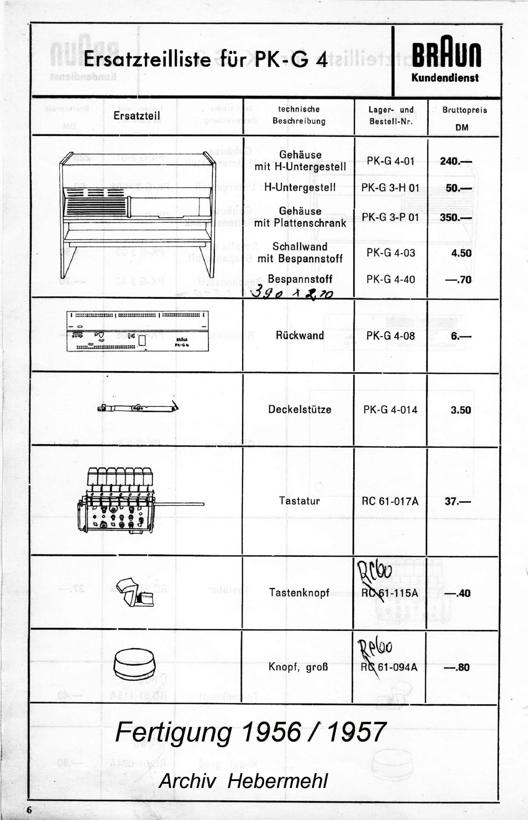

#3 Beitrag von Rainer Hebermehl » 29.05.2022, 11:19
Hier die Ersatzteilliste mit Preisen

#4 Beitrag von Paparierer » 29.05.2022, 11:43
Vielen Dank!
Ich bin nur deswegen irritiert, weil ich immer davon ausgehe, dass mit höherer Nummer eine Weiterentwicklung einhergeht.
Und nun gibt es halt PK-G3 und PK-G5* mit Klarsicht-Schiebedeckel, und dazwischen die PK-G4 mit dem Klappdeckel... Hm.

#5 Beitrag von wickerge » 29.05.2022, 11:52
auf der Liste von Rainer ist auch der Plattenunterschrank aufgeführt, den sieht man nur sehr selten. Und wo wir beim Thema Untergestell sind: das Ur-PK-G gab es auch mit einem Stahlrohr-Untergestell, das kenne ich bisher nur vom Katalogbild:
