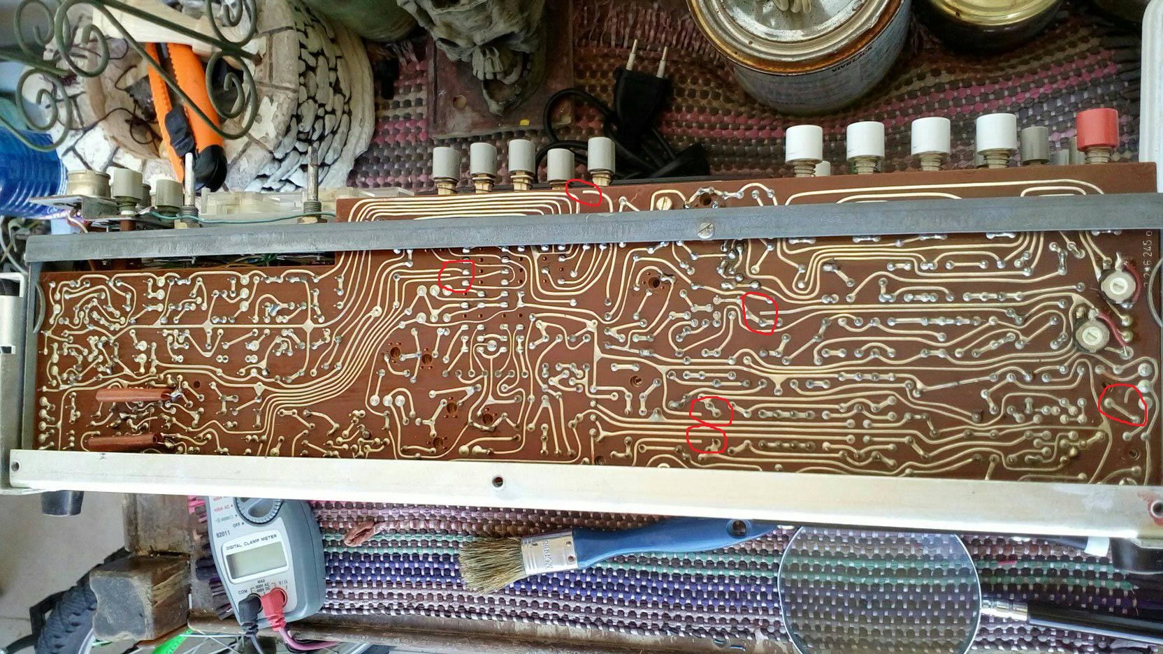

1. Auf der Relaisplatine um den schwarzen Dummy-Jumber habe ich bisher keine kalte Lötstelle gefunden. Das Problem liegt woanders, weil
Wenn ich die Relaisplatine von irgendwoher drücke, ist ein kleines Klickgeräusch wie bei einem Relais zu hören (schneller Vor- und Rücklauf funktioniert manchmal und manchmal nicht), es kann auf der großen Platine liegen.
Ich weiß nicht wie und warum das passiert und wo ich suchen soll
Es ist echt nervig das Board ab und zu schieben zu müssen

Wenn ich jedoch manchmal die Relaisplatine auf der Rückseite drücke, funktioniert die Aufnahme, auch wenn ich beide Tasten lasse. Es passiert manchmal

Heute morgen habe ich wieder Zeit gefunden mich mit Braun zu beschäftigen
Ich wollte das Motherboard an der Unterseite der Maschine sehen
Also stellte ich fest, dass es in der Vergangenheit repariert wurde, vielleicht nicht so gut, nachdem ich einige Lötstellen gesehen hatte
Mir ist auch aufgefallen, dass einige Pfade in der Schaltung unterbrochen sind
(Ich habe rot eingekreist, was ich gefunden habe)
Was sagen die Experten hier? ich muss mich verbinden unterbrochenen Pfade ?
Vielleicht ist die Platine falsch gedruckt?
Danke
Grüß
Panagiotis
Beiträge: 1704
Re: Braun TG-1020 Relais verriegelt nicht im Aufnahmemodus.
#27 Beitrag von raimund54 » 28.08.2021, 09:53
Hallo Panagiotis,
die Leiterbahnen, die einfach aufhören, sind so original.
