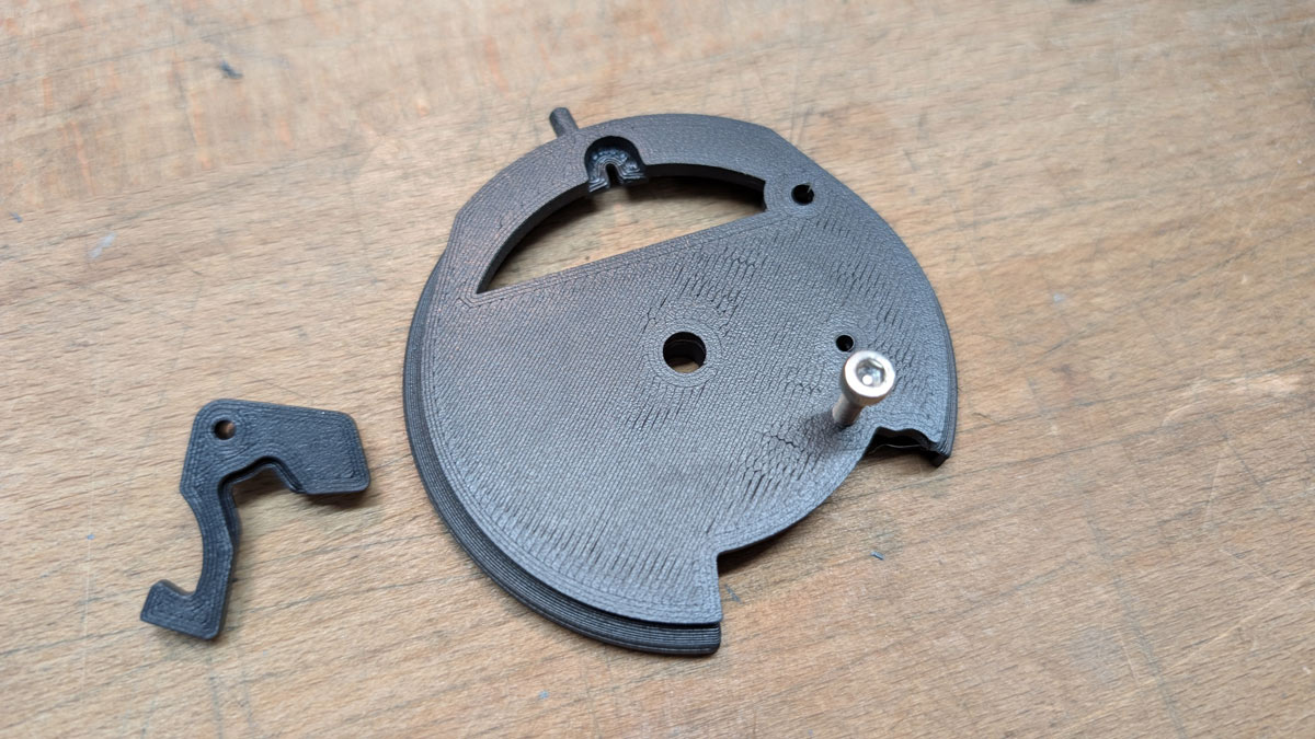

Mir sind zwei PS500 in die Finger gefallen. Einer erwies sich als nahezu neuwertig, nachdem ich die millimeterdicken Nikotinschichten entfernt hatte. Der Zweite war eine größere Baustelle, unter anderem mit zerbröselter Steuerscheibe und dem fehlen aller darauf befindlichen Achsen und dem Schleppfinger. Ich habe die Teile nun in verbesserter Form nachkonstruiert und 3d gedruckt. Material ASA-CF. Das dürfte die nächsten 50 Jahre gut überstehen.
Wer Interesse an den Drucken hat, kann sich gerne bei mir melden. Die STL Daten gebe ich zu diesen Teilen allerdings ungerne raus.

cool, Daumen hoch. Ich habe schon seit einigen Tagen eine Testrolle ASA hier stehen, habe aber noch keine Ruhe gefunden, es auszuprobieren. Benutzt Du für das ASA einen geschlossenen Drucker oder einen ganz normalen offenen "Galgen", wie ich ihn hier stehen habe ?
Ein Problem bei der originalen Steuerscheibe war ja, dass die Achsen direkt in den Kunststoff eingepresst / eingegossen waren, und die latenten Biegebelastungen dann irgendwann zu den Brüchen geführt haben. Nach Deiner Beschreibung hast Du ja auch die Achsen neu angefertigt - hast Du da irgendwas vorgesehen, um die Biegebelastung abzufangen ? Ich überlege grade, onb man die Achsen nicht am Ende mit Gewinden versehen könnte, und sie dann nicht direkt ins Plastik gehen lässt, sondern z.B. in metallene K-Scheiben, die im Plastikteil versenkt sind. Dann könnte man auch PLA nehmen, weil der Kunststoff nichts mehr auszuhalten hätte.
Dass Du die Druckdateien nicht rausgeben möchtest, dafür habe ich Verständnis. Ich tüftle grade an einem Ersatzteil für die Andruckrollenmechanik eines Philips Tonbandgerätes, und weiß, was für eine Mühe in der Konstruktion von sowas steckt. Wenn Du vor hast, eine Kleinserie aufzulegen, würde ich auf jeden Fall ein Set nehmen. Ich habe meinen PSQ zwar mit einem Originalteil reparieren können, aber Ersatz in der Schublade ist immer beruhigend.

vielen Dank, ich drucke mit einem geschlossenen Bambu X1C, allerdings ohne Bauraumheizung.
Bei meiner Lösung sind die Achsen ebenfalls im Kunststoff verankert. Sogar auf die Mittelbuchse habe ich verzichtet. Die Scheibe läuft direkt im Kunststoff auf der Mittelachse. Das ist aber nach meiner Einschätzung kein Problem, denn das ASA dürfte deutlich stabiler sein als der damalige Kunststoff und da es kein Spritzgussteil ist muss ich keine Rücksicht auf möglichst gleichmäßige Wandstärken nehmen. Meine Scheibe hat keine Vertiefungen, sodass sie komplett die gleiche Dicke hat. Das macht sie erheblich stabiler.
