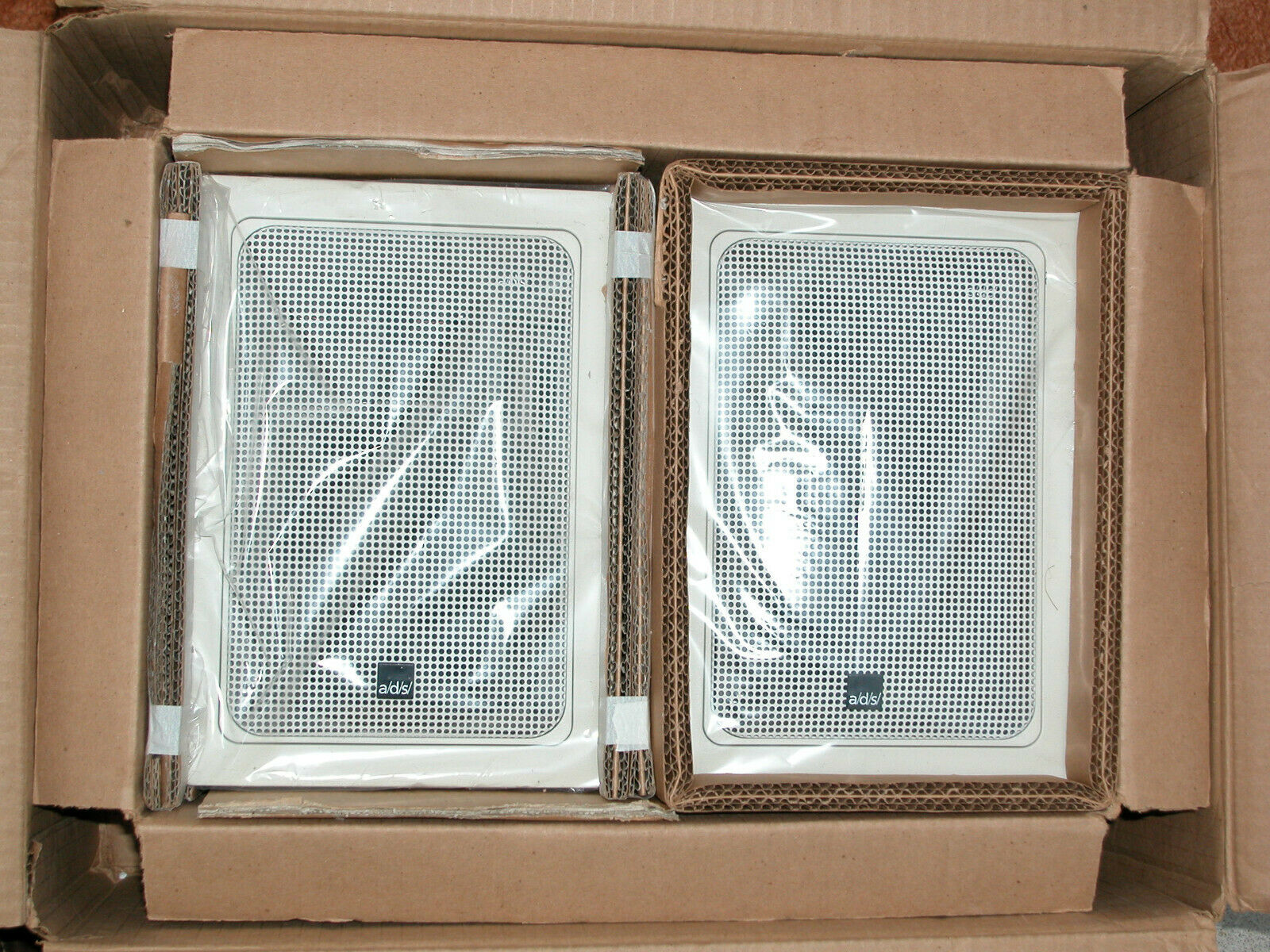

Hallo Braun und ADS Freunde,
am heutigen Tag habe ich die gekauften ADS-Lautsprecher geliefert bekommen.
Bis auf kleine Abweichungen sind sie identisch mit den Braun/BEL Lautsprechern des Typs 300i, z.B. das Lochblech hat eine andere Bohrung.
Obwohl sie über 25 Jahre alt sind, sind sie Top in Ordnung.
Leider fehlt die Einbauanleitung!
Schrauben und Einbaurahmen sind Vollständig.

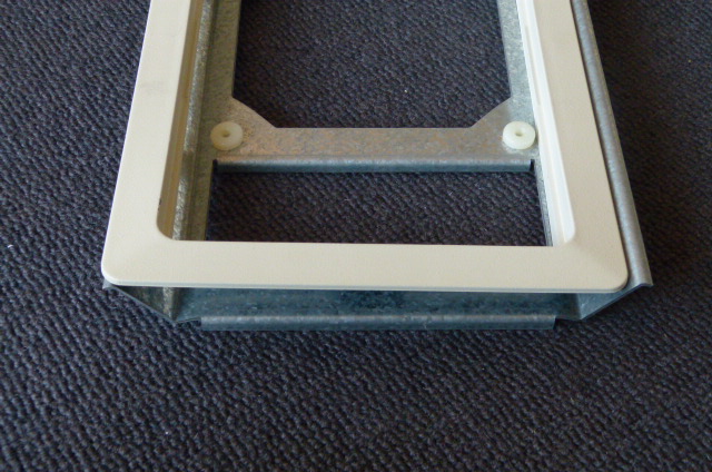

Die Rahmen sind aber unterschiedlich -verbogen- und werden somit nicht vom farbigen Kunststoffrahmen überdeckt, siehe Photos.
Hier muss ich sie noch richten, wenn ich sie überhaupt gebrauchen werde.
Für einen Einbau in eine Holzdecke scheinen mir die mitgelieferten Schreiben nicht so richtig zu passen.
Eine Lösung wäre, die 4 Löcher des Lautsprechers an der Betondecke zu markieren, die Löcher zu bohren und mit neuen längeren Schrauben den Lautsprecher festzuschrauben.
Zuletzt musst nur noch das Gitter vorsichtig eingedrückt werden.
Damit ist die diesjährige Frühjahrsarbeit in der Küche beschlossene Sache: Einbau der Lautsprecher
MfG
Udo aus Krefeld

eigentlich habe ich mich im Forum nur angemeldet, da ich mit einem Haus auch ein Paar 300i erworben habe und sie an anderer Stelle wieder einbauen wollte. Auch mir fehlte die Einbauanleitung, was doof ist, wenn man die Geräte nicht selbst ausgebaut hat. Dazu fehlte mir auch die nötige Anzahl Schrauben, die zumal ein sehr ungewöhnliches Gewinde haben. Die Technik der Einbaurahmen ist - besonders bei Einbau in eine Wandöffnung - nicht das Gelbe von Ei. Aber was soll's, es hat ja mittlerweile geklappt und nun betreibe ich die LS mit eine umralten kleinen SANYO-Receiver in einer Küche von 16 qm und bin hellauf begeistert (Einbau im Fries über Küchen-Oberschränken, ohne Gehäuse-Ausbildung, Hohlraum nicht bedämpft, aber Bauwiese mit Tischlerplatte und begrenztem Volumen).
Nun aber doch eine Frage - mein Gehör hilft mir nicht wirklich weiter: was soll der dreistufige Schalter bewirken? - bei welchem Schallereignis (Musikart) könnte ich die Unterschiede am ehesten hören? Ich bilde mir ein, dass der Klang in der Mittelstellung der Schalter am ausgewogensten ist.
Nochmal zu den Einbaurahmen: positiv ist, dass sie eine so feste Montage / Pressung mit der Schallwand erlauben, dass absolut keine Fremdgeräusche entstehen. Ich habe in anderen Räumen verschiedene moderne Deckeneinbaulautsprecher eingebaut, die alle mehr oder weniger geniale "Haken" haben, die über die Trägerplatte geschwenkt und angezogen werden. Der Nachteil ist, dass bereits eine Gipskartonplatte so empfindlich ist, dass die leicht zerdrückt werden kann. Noch extremer ist das bei Akustik-Decken mit Spritzputz. Da hätte ich gerne einen Rahmen wie bei den ads genommen, der den Anpressdruck schön verteilt.
