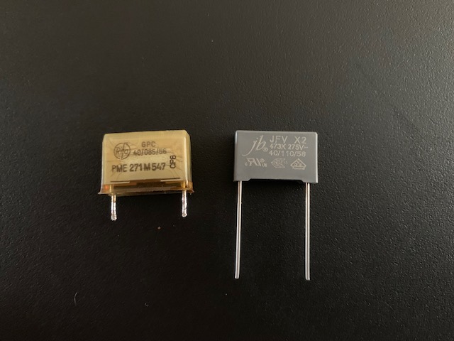

#16 Beitrag von Ulibea » 01.07.2019, 12:50
Hallo Forum,
heute sind die Endstörkondensatoren (Knallfrösche) gekommen und ich habe einen eingelötet. Die Sicherung habe ich auch gewechselt. Nun läuft der P3 wieder und ich mache einen Langzeittest.
Danke für eure Hilfe.
Anbei ein Foto von alt und neu.
*Uli*

#17 Beitrag von Ulibea » 01.07.2019, 13:46
Foto vergessen😉
