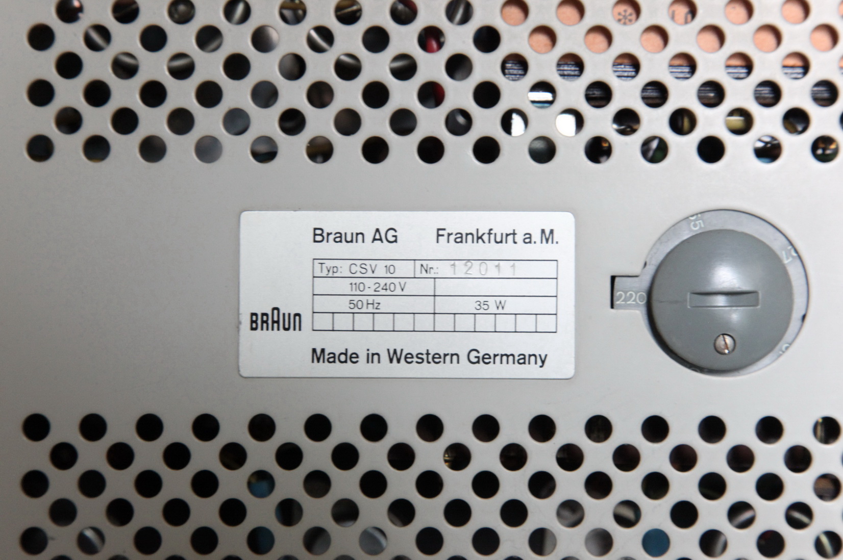

Seriennummer CSV 10
Seriennummer CSV 10

wie Jens schon schrieb, wäre ein Bildchen aus der Netzschalterecke hilfreich um eine eventuelle Verkabelung des
zusätzlichen Schalters zu sehen.
Kleiner Tip am Rande: Die Netzspannung auf 240 V stellen, steht noch auf 220 V.
Gruß Carlos

Auf 240V ist der Verstärker jetzt auch eingestellt ;-), aber die Inbetriebnahme wird noch eine Weile dauern.
