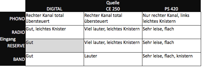

Hallo Zusammen,
wieder einmal hoffe ich auf euren fachkundigen Rat. Mittlerweile habe ich meinen geerbten CSV 300, PS 420 und den dazu gekauften CE 250 wieder zum laufen bekommen und auch die nötigen Kabel und der neue Tonabnehmer sind eingetroffen und installiert.
Leider habe ich beim Anschluss des CE 250 und des PS 420 festgestellt, das wohl mit den Eingängen beziehungsweise mit der jeweiligen Quelle etwas nicht stimmt. Bisher habe ich den CSV 300 nur mit einer digitalen Quelle über den Reserve Eingang bespielt und hier lief alles perfekt. Mit dieser Kombination als Referenz habe ich dann alle möglichen Quelle/Eingang Kombinationen durchprobiert und bin zu etwas rätselhaften und inkonsistenten Ergebnissen gekommen, die ich in der anghängten Tabelle zusammengefasst habe.
Ich verstehe natürlich, dass eine Ferndiagnose hier schwierig ist. Leider wohne ich zur Zeit in Zürich, so dass ich den CSV 300 (oder vielleicht auch die anderen Geräte?) nicht zu einem fachkundigen Reparateur schicken kann.
Könnt ihr mir vielleicht ein paar Tips geben, wo der oder die Fehler liegen könnte?
Ist es wahrscheinlich, dass die Eingänge defekt sind, oder kommt das Signal eher fehlerhaft von der Quelle?
Ist das ganze evtl. mit ein wenig Reinigung und Kontaktspray an der richtigen Stell zu beheben?
Wie der Profi mit Sicherheit sofort merkt, habe ich nicht sehr viel Ahnung. Ich habe allerdings schon den PS 420 wieder zum laufen gebracht, den eine Hifi Werkstatt als Motorschaden aufgegeben hatte. Insofern traue ich mir eine Reparatur in kleinem Rahmen schon zu.
Vielen Dank für eure Hilfe!
Hannes

- und durch Deine Testtabelle hast Du tatsächlich gezeigt, dass Du im Bereich Grundlagenwissen ein paar Lücken hast. Versuche bitte, Dich da "aufzuschlauen".
Ein Verstärker besteht normalerweise aus einem Vorverstärker (mit den verschiedenen Quelleneingängen und einem Klangregelteil) und einem Endverstärker (dem Leistungsverstärker, um Lautsprecher damit zu betreiben).
Die Eingänge an Deinem CSV300 sind nicht ohne Grund bezeichnet mit Phono, Radio, Band und Reserve.
Bei Schallplattenspielern folgt eine feine Nadel den Unebenheiten in der Rille der Platte und setzt diese mechanischen Bewegungen in elektrische Signale um. Alles sehr klein, weswegen diese Signale nochmals extra verstärkt werden müssen.
Deswegen braucht ein Plattenspieler einen VOR-Vorverstärker. Im CSV300 ist einer beim Phono-Eingang bereits eingebaut.
Hieraus ist verständlich, dass Deine zwei anderen Quellen am Phono-Eingang total übersteuern und der Plattenspieler an anderen Eingängen viel zu leise ist.
Ergo: Bitte nur den Plattenspieler am Phono-Eingang und den Plattenspieler nur am Phonoeingang anschließen.
Die Eingänge Radio, Band und Reserve sind sogenannte "Hochpegel"-Anschlüsse. Sie sollten gleich aufgebaut sein, so dass es egal ist, wo Du was anschließt. (Sinnvollerweise sollte man aber das Radio (=den Tuner) bei "Radio", ein [Ton]Band-Gerät bei "Band" und irgendwelche sonstigen Quellen bei "Reserve" anschließen.)
Dein CSV300 ist ein Analogverstärker, der digitale Signale nicht verarbeiten kann. Deine "digitale" Quelle hat einen Digital-Analog-Wandler eingebaut (der genau das tut, was seine Bezeichnung ausdrückt), sonst würdest Du keine Musik hören können.
Was das Knistern angeht, hast Du sehr wenig Information zur Verfügung gestellt:
Hast Du beim Plattenspielerbetrieb mal die verschiedenen Filter ("Rumpel", "Geräusch") des CSV500* ausprobiert?
Ist das Knistern beim Radiobetrieb eher ein Rauschen?
Tritt das Knistern beim Bewegen der Drehregler (Lautstärke, Höhen, Tiefen, Balance) auf oder ist es immer vorhanden?
Gibt es einen Unterschied beim Umschalten zwischen "gehör" und "linear"?

Deine Hinweise haben mir schon sehr geholfen, so dass ich das gravierendste Problem nun auf den linken Kanal das Phono Einganges begrenzen kann. Da dieser unabhängig von der Quelle kein Signal ausgibt liegt es höchstwahrscheinlich am CSV 300 bzw. eventuell an dessen Phono Eingang und nicht am Plattenspieler oder dem Stecker.
Kann mir hier vielleicht jemand dabei helfen den Fehler im Detail weiter einzugrenzen?

#4 Beitrag von raimund54 » 06.02.2019, 17:42
Hallo Hannes,
der Phonovorverstärker des CSV300 ist ein silberner, rechteckiger "Kasten", der auf einen (Röhren)Sockel gesteckt ist. In diesem Kästchen sind beide Kanäle untergebracht.
Der von Dir bechriebene Fehler deutet darauf hin, dass im linken Kanal des Phonovorvertärkers wahrscheinlich ein Elko defekt ist.
Frage hierzu: wenn kein Plattenspieler angeschlossen ist, man Phono auswählt und die Lautstärke- + Pegelregler voll aufdreht, rauscht es dann auf beiden Kanälen gleich laut oder gibt es große Unterschiede? (Achtung: die Bandtaste darf nicht gedrückt sein)

Ich habe das gerade kurz getestet;
- Eingang auf Phono gestellt
- PS 420 abgestöpselt
- Verstärker eingeschaltet, Lautstärke aufgedreht
- Gleichmäßiges Rauschen auf beiden Lautsprechern
- Rauschen wird ein wenig leiser wenn ich den Mono Knopf drücke
- Umschalten auf linear ändert nichts am Rauschen
Deutet das jetzt auf den Elko-Defekt hin?

#6 Beitrag von raimund54 » 06.02.2019, 18:41
Hallo Hannes,
dann dürfte der Eingangselko am Phonovorverstärker defekt sein.

3) Das CE 250 ist am radioeingang sehr viel lauter als am reserveeingang.
Die originale Schaltung des CE 250 hat keinen besonders hohen Ausgangspegel (ca. 500 mV).

Wie kann es sein, dass das Signal vom CE 250 so viel lauter ist?
Hi,
ich fasse mal zusammen: Die Eingänge am CSV 300 sind unauffällig. Es gibt einen geringen Lautstärkeunterschied zwischen Radioeingang und Reserveeingang. Andere Zuspielgeräte als der CE 250 sind "normal laut", der CE 250 haut überall "voll rein". Dann sollte das Problem im CE 250 liegen. Wäre zum besseren Verständnis der sich hoffentlich einstellenden Lösung interessant zu wissen, ob beide Kanäle gleich laut sind.
Nach dem Schaltplan des CE 250, Teil e, geht das NF-Stereosignal über die hochverstärkenden T905/906 in Emitterschaltung auf die Ausgangsbuchse. R927/R931 sind die Emitterwiderstände gegen Masse. Der ganze Rest zwischen den Transistoren und C923/C924 ist nach meinem Verständnis ein Netzwerk aus Spannngs(vor)teilern, worüber die Emitterspannung über C921/C922 zur jeweiligen Basis rückgekoppelt wird.
Ich würde also erst mal sehen, ob die Spannungen über R920 und dem Poti R940 (? kaum zu lesen) stimmen. Dazu bitte kein UKW und kein MW/LW einschalten, sondern einen anderen Eingang wählen. Wenn die Spannungen differieren, per Poti abgleichen. Anderenfalls haben möglicherweise die beiden Elkos einen weg. Wenn die nämlich taub sind, funtioniert die Rückkoppplung (Dämpfung) nicht oder nicht richtig.
mfg berni

Hallo Raimund/Bernie,
zunächst natürlich vielen Dank für eure Antworten!
Zu euren Fragen:
- 'Digitales' Signal kommt von einem Apple AirportExpress
- Der CE 250 ist am Radioeingang nur unwesentlich lauter als am Reserveeingang
- Der CE 250 ist auf beiden Kanälen aus allen Eingängen (zu) laut
Leider übersteigt Bernies Antwort mein sehr begrenztes Wissen in diesem Bereich erheblich. Ich denke es ist am besten, wenn ich mich zunächst auf die Reparatur des Phonoeinganges konzentriere und den CE 250 dann bei Gelegenheit mit genauer Fehlerbeschreibung bei einem Fachkundigen zur Reparatur gebe. Bis dahin muss ich eben die Lautstärke beim Radiohören (das kommt ohnehin nicht sehr häufig vor) entsprechen runter regulieren.
Ich muss den CE 250 noch zum Austausch der Stereobirne öffnen. Kann ich hier vielleicht noch etwas visuell überprüfen wenn das Gerät schonmal offen ist?
Vielen Dank und einen schönen Sonntag!
Hannes
