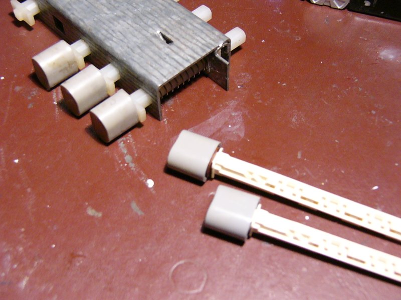

Hallo Ralf,
wenn Du ein Bild von Deinen defekten Schaltern posten könntest, würde ich nachschauen, ob ich etwas passendes im Fundus habe. Die Tasten selbst habe ich glaube ich, aber nicht die daran hängenden Schalter. Ein Stück Gestänge ist aber noch dran.

Hallo Ralf,
anbei ein Bild von den zwei verschiedenen Tasten, die ich habe. Denkst Du, du kannst damit was anfangen?

#10 Beitrag von Schnittenkoch » 26.01.2018, 21:58
Hallo Gerhard,
das sieht nicht unbrauchbar aus.
Vielen Dank schonmal für die Bemühung !!!
Die Schalter haben seitlich eine Verriegelung in der ein Blechzahn der in der Haltekulisse liegt eingreift.
Deine sind auch so aufgebaut.
Ein Versuch wäre es Wert. :thumb:
Wie sollen wir den Deal hinbekommen ?
Per Brief sollte es gehen.
herzliche Grüße
Ralf
