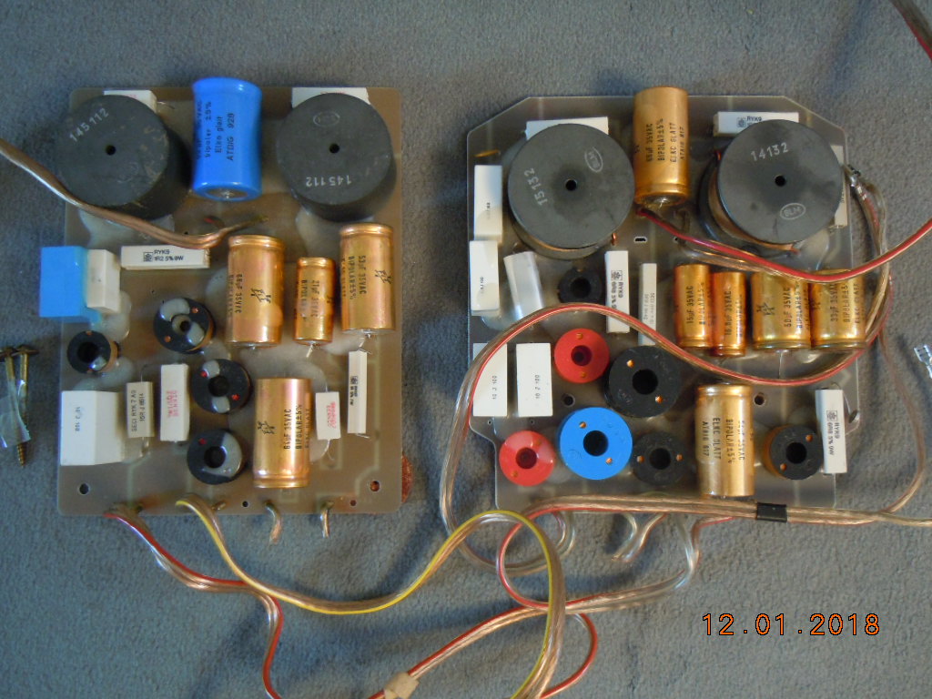

habe in meinen Fundus noch RM 7 und M 9 Frequenzweichen.
Obwohl bei der RM 7 und M 9 die gleichen LS Chassis verwendet werden, sind schon bei den Frequenzweichen relevante Unterschiede vorhanden.
Natürlich auch die Auslegung (Regal-Monitor RM 7) und Monitor M 9 als „Stand Box“.
Für die M 9 gab es seinerzeit (nur M 9) einen ca. 10 cm / 8 cm hohen „Schräg Sockel“ … dieser sollte den Klang der M 9 nochmals verbessern.
HiFi Regal-Monitor RM 7
Frequenzweiche Nr. 2806 068
Übertragungsbereich: 40 Hz bis 25 KHz
Musikbelastbarkeit: 130 W
Nennbelastbarkeit: 100 W
Betriebsleistung: (86 dB / 3 M) 3,5 W
Wirkungsgrad: (1 W / 1 M) 87 dB
Nennscheinwiderstand: 4 Ohm
Eigenresonanz: 51 Hz
Frequenzweiche: 12 / 24 dB / Oktave
Übergangs Frequenz: 700 Hz und 5000 Hz
links RM 7 / rechts M 9
HiFi Monitor M 9
Frequenzweiche Nr.: 2803 068
Übertragungsbereich: 32 Hz bis 25 KHz
Musikbelastbarkeit: 150 W
Nennbelastbarkeit: 120 W
Betriebsleistung: (86 dB / 3 M) 3,2 W
Eigenresonanz: 45 Hz
Frequenzweiche: 12 dB / Oktave
Übergangs Frequenz: 700 Hz und 6000 Hz
PS: ... habe noch 2 Stück RM 7 Tieftöner Nr. 2605-403 (ungebraucht)

danke für die Bilder von den Weichen und die technischen Daten. Da wären ja dann eine Menge Elkos zu erneuern. Denn ganz gleich, ob ich die RM 7 oder die M9 behalte, die Kalotten möchte ich bei Rainer Hebermehl prüfen u. ggf. überholen lassen und die Weichen würde ich gern mit frischen Elkos bestücken. Die Sockel SM 9 gibt es sogar noch als NOS für 125 Euro. Ich hatte aber überlegt, mir die Sockel gemäß Rainers Zeichnung in Kunststein selbst zu gießen. Bringt dann vielleicht auch noch etwas Entkopplung der M9 vom Boden.
