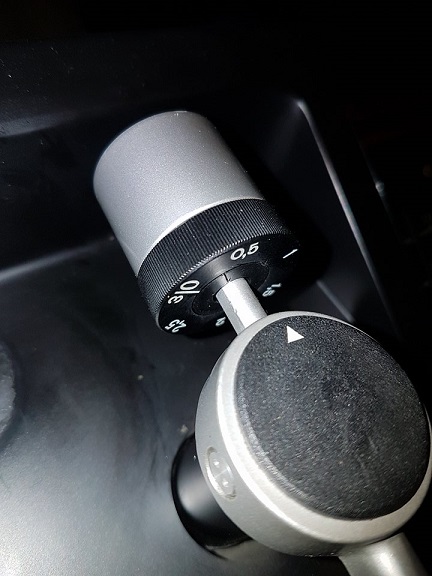

Ich habe vor kurzem einen Braun Cockpit 260 Plattenspieler geerbt.
Das war für mich der Einstieg in die Welt des Vinyl und ich bin ganz begeistert.
Als ich das Gewicht einstellen wollte, fiel mir jedoch auf, dass die schwarze Skala einfach durchdreht, ohne jeden Effekt. Das Gewicht am Ende ist starr und bewegt sich nicht.
(An der Nadel kommt auch kein Effekt an, getestet mit Plattenwaage).
Bei ebay habe ich noch ein defektes 260 erstanden, in der Hoffnung ein paar Ersatzteile abzugreifen, dieses hat jedoch den selben Fehler.
Habt ihr eine Idee, wie ich das reparieren kann?
Oder ist das Gewicht vielleicht festgebacken und müsste "geölt" werden?
Ich bin mir nicht sicher, wie sich das verhalten müsste...
Die schwarze Skala lässt sich ohne Widerstand einfach durchdrehen, sonst geschieht nichts.

Kann es sein, dass Du beim Verdrehen die Skala und das Gewicht zusammen greifen und drehen musst?
Dass man also erst den Tonarm in die Waage bringt,
dann die Skala auf Null stellt
und dann durch gemeinsames Verdrehen von Skala und Gewicht die richtige Auflagekraft herstellt?

Mein Cockpit funktioniert auch eigentlich, aber ich würde schon gerne das korrekte Gewicht der Nadel einstellen.
Das Gewicht ist komplett starr, lässt sich nicht bewegen, während die Skala einfach druchdreht.
Müsste sich das normalerweise drehen oder ziehen lassen?
Zu viel Gewalt möchte ich auch nicht anwenden...
Grüße, Jonas

es ist so, wie es Gereon schon vermutet hat. Du musst am eigentlichen Gewicht drehen, die Drehskala vorne ist dazu da, sich damit den Punkt mit Auflagegewicht null zu merken und dann anzuzeigen, wieviel man drehen muss, um das gewünschte Auflagegewicht einzustellen. Ich habe gerade mal an einem Gerät von mir probiert, da ging es auch erst sehr schwer, das Gewicht zu drehen. Soll sich ja nicht leicht verstellen und ist wahrscheinlich auch verharzt.

Das Gewicht ließ sich mit etwas Gewalt wirklich drehen, und ich konnte die gewollten 2,5 Gramm erreichen.
