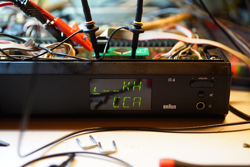

So, da gehen die Probleme auch schon los
Der Original Prozessor wird mit 5.7V betrieben, ich habe das jetzt auf 5V reduziert, da der Atmel keine 5.7V mag. Mit 5V bekomme ich im Display allerdings jede Menge Fehler - siehe Foto. reduziere ich die Spannung auf 4.6V, funktioniert es. Grund für den Fehler ist, das die Datenleitungen >0.7V Low Pegel haben bei 5V Betriebsspannung. Mal sehen wie ich das umgehe - zum Glück hat Braun da ja auch etwas Probleme gehabt
Das Alphabet ist rückwärts, da Braun rechts unten angefangen hat zu zählen bei der Digitnummer.
Sven
Sven

Auf die Gefahr hin das es niemanden interessiert, hier die bisherige Analyse des Problems:
- Das Problem tritt nur bei Vcc am Mikrocontroller > 4.5V auf
- Bei fehlerhafter Darstellung fliesst ein sehr hoher Strom ueber die Datenleitungen zum Displaytreiber board (120mA!, normal sind wenige mA)
- Ohne Siebensegmentanzeigen (Anzeigenboard und Treiber board getrennt) tritt das Problem nicht auf, selbst mit 5.7V funktioniert der ICM7243A Treiber noch ohne Probleme
- Problem tritt zuverlaessig durch darstellen der Zahl '8' auf
Da die 8 relativ viele Segmente ansteuert, bin ich mir nicht sicher, ob es nicht ein Problem der Betriebspannung ist. Bemerkenswert finde ich, das obwohl die LEDs vermutlich mit recht hohen Stroemen angesteuert werden, es keinen einzigen Pufferkondensator auf der Displaytreiberplatine gibt. Meine Vermutung ist, das bei besonders viel angesteuerten Segmenten die Betriebsspannung zusammenbricht, und dann die Datenleitungen ueber die ESD Dioden im ICM7243A / 74116A die Betriebsspannung "puffern".
Viele Gruesse
Sven
Viele Gruesse
Sven

Ich habe aber gute Nachrichten: Ich habe auf der Displaytreiberplatine über jeden IC einen Kondensator mit 100n gelötet, und einmal 47uF für die gesamte Platine. Danach läuft das Display, selbst wenn der Prozessor mit 5.7V betrieben wird, was vorher ja überhaupt nicht ging. Ich hoffe das bleibt so!.
Das ist vielleicht auch ein Tip wenn man unerklärliche Fehler mit dem Display hat - ich verstehe nicht warum das bei Braun nicht schon vorgesehen wurde.
Sven
das ersetzen der kompletten Platine waere sicher eine Möglichkeit - wobei ich das natürlich des Aufwandes wegen vermeiden möchte. Mein Plan ist ja, einen Ersatzprozessor zu bauen den man ohne Umbauten am Gerät verwenden kann.

Ton kommt jetzt wieder aus dem R4 raus. Es war nur ein sehr lautes Brummen zu hoeren. Als erstes hatte ich natürlich den Verdacht, das es an der Software liegt. Habe aus einem anderen R4 einen Originalprozessor reingesteckt, mit gleichen Ergebnis. Danach hatte ich natürlich eine Riesenangst das ich einen der Audioprozessoren beim rumspielen getötet habe. Zum Glück war das nicht der Fall: Im Netzteil ist bei einem der Ladeelkos die Massefläche ausgerissen, so das die -15V zwischen den Halbwellen bis auf 0V zusammengebrochen sind. Naja, wieder angelötet, jetzt spielt der R4 auch mit meinem Mikroprozessor die ersten Töne
Die Bedienung ist noch sehr hakelig, die Tastatur funktioniert nur bei jedem zweiten Mal, die Einstellungen werden noch nicht abgespeichert und so weiter. Also noch viel zu tun, aber für die paar Tage die bis jetzt da reingeflossen sind schonmal ein sehr ermutigendes Ergebnis. FM/AM Radio wird sicher nochmal sehr viel Arbeit.
Sven
