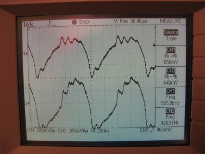

Weiter geht's. Heute Clipping-Leiterkarte.
Die Aussteuerungsanzeige steht ja konstant bei -16 und die roten Clipping LEDs sind dauerhaft an.
LV6/37 und LV6/38 sind die Eingänge eines Kanals und kommen vom Endstufeneingang, direkt an der Brücke zwischen Vor- und Endstufe.
Da liegen - ohne NF-Signal - ca. 600 mV P-P (LV6/38) und ca. 800 mV P-P (LV6/37) mit einer Frequenz von ca. 930 kHz an... (s. Bild).
LV6/39 ist der zugehörige Ausgang für die rote Clipping-LED, da liegen ca. 200 mV DC, also fast 0V, deshalb leuchtet die Clipping-LED.
Aber woher kommen die 930 kHz an den Eingängen?
Denn der Verstärker spielt eigentlich ganz gut, er brummt halt "nur"...

Erstes Ergebnis: Die +15V (LV5/14) und insbesondere die -15V (LV5/13) sehen am Oszi katastrophal aus (s. Bild).
MfG Jürgen

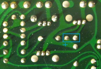

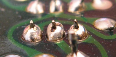

Habe mal den Bodendeckel entfernt...
Miserable Fertigungsqualität der Leiterkarte: Flussmittel überall und die Lötungen...
Seht selbst:
Re: A2/2 brummt
#21 Beitrag von Friedel » 30.10.2017, 11:08
Die Platinen sind wirklich nicht von bester Qualität. Die Lötstellen, die Du photographiert hast sind aber nicht original, sondern schon einmal nach gelötet worden.
Ich denke aber, Du bist auf einem guten Weg. Die Spannungen sind wirklich hochfrequent verbrummt.

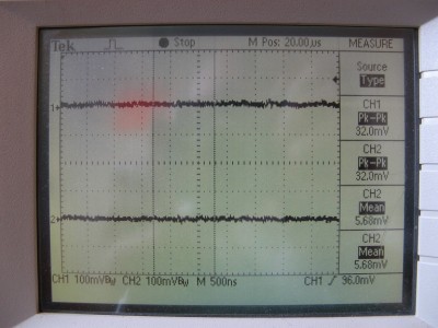

Einige Lötaugen abgesaugt und neu gelötet.
C822 (1uF) ausgelötet und ausgemessen: Tot!
Neuen 2.2uF eingelötet (hatte nichts passenderes), und...
- Aussteuerungsanzeige ok
- Brumm weg
Und so sehen jetzt die +15V, -15V aus:
Re: A2/2 brummt
#23 Beitrag von Friedel » 30.10.2017, 11:29
Dieser 1µF Kondensator ist oft die Ursache, wenn die Aussteuerung ausschlägt. In der Ansteuerung für sie LEDs sind OPs verbaut.Die werden mit symmetrischer Spannung versorgt. Die -15V sinken durch den Kapazitätsverlust und je nachdem wie weit sie absinken schlagen die LEDs aus. Dass das ganze Netzteil aber an zu schwingen fängt bei defektem 1µF, ist mir neu. Da sollte vielleicht Paparierer auch mal bei seinem A2 ansetzen.
