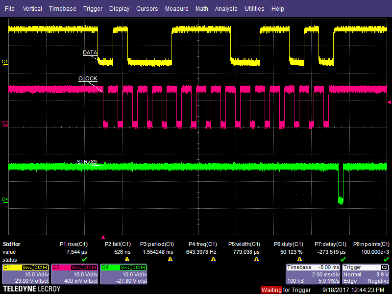

Hier noch eine Beschreibung was ich über die Audioprozessoren herausgefunden habe:
- serieller Bus wird mit ca 300Hz betrieben
- MSB wird als erstes gesendet
- CX789 bekommt ein 16 Bit Wort, CX7976 ein 11 Bit Wort
Im Anhang ein Bild der Datenübertragung. Die Daten werden bei Low Pegel am Clock Signal durch das Schieberegister geschoben, bei Low Pegel auf Strobe übernommen.
Kommandos:
CX789:
16 Bit Wort beginnt mit 01:
01II MMXP TTTT HHHH
T - TIEFEN 0x2 -0xC
H - HOEHEN 0x2 - 0xC
M - MONITOR 3 = OFF, 2 = TAPE1, 1 = TAPE2
I - INPUT 0 = CD, 1 = TV, 2 = AM/FM, 3 = PH
P = MUTE 1 = TON AN, 0 = TON AUS
16 Bit Wort beginnt mit 1, Lautstärkewort:
0x8686 wobei die beiden Bytes Lautstärke links und rechts darstellen. die 1dB Schritte werden auf die 6 addiert, die 10dB Schritte zur 8.
0x8686 ist der Minimalwert (Volume Anzeige 1), 0xffff bei Anzeige 80 (Maximale Lautstärke)
CX7976:
Loudness aus: 9F / 5F (Kommands vermutlich zweimal für L und R Kanal)
Loudness an: 91 / 51
Low Bass:
AUS: A9 69
+1: AA 6A
+2: AB 6B
+3: AC 6C
+4: AD 6D
+5: AE 6E
+6: AF 6F
Sven
