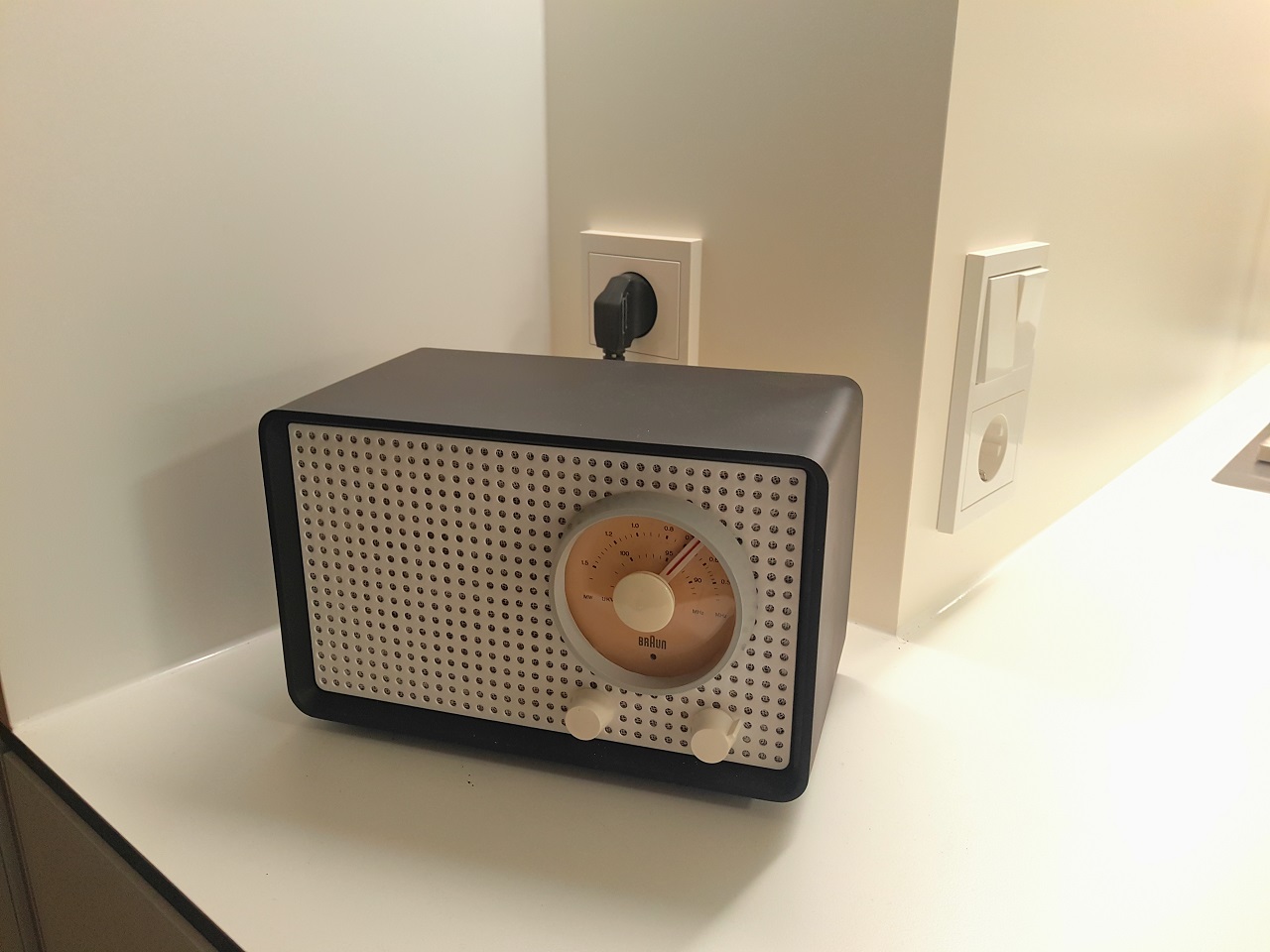

#11 Beitrag von Amerigo » 06.04.2017, 22:19
Hallo Beisammen,
euch allen nochmals ein herzliches Dankeschoen fuer die vielen Tipps und die Unterstuetzung hier.
Das Radio ist schon laengst fertig und beschallt jeden Morgen meinen Fruehstueckstisch, ablichten und hier herzeigen will ich es aber trotzdem erst seit dem ich die Wurfantenne in der Wand hinter dem Radio verstaut habe und daher auch das drumherum halbwegs ansehnlich aussieht.
Lediglich die Skalenscheibe ist noch original vergilbt. Dies stoert mich bis dato zwar nicht - aber auch hier bekomm' ich ueber einen Kontakt hier aus dem Forum eventuell noch was weniger vergilbtes.
Also, nochmals vielen Dank - ich bin schon gespannt wann ich das naechste entsprechende Objekt zur Restauration finde. Eventuell ja wieder was fuer dieses Forum.
Schoene Gruesse,
Reinhard

Mache mal bitte ein Foto von hinten (die Rückwand)!
Danke, Uli
