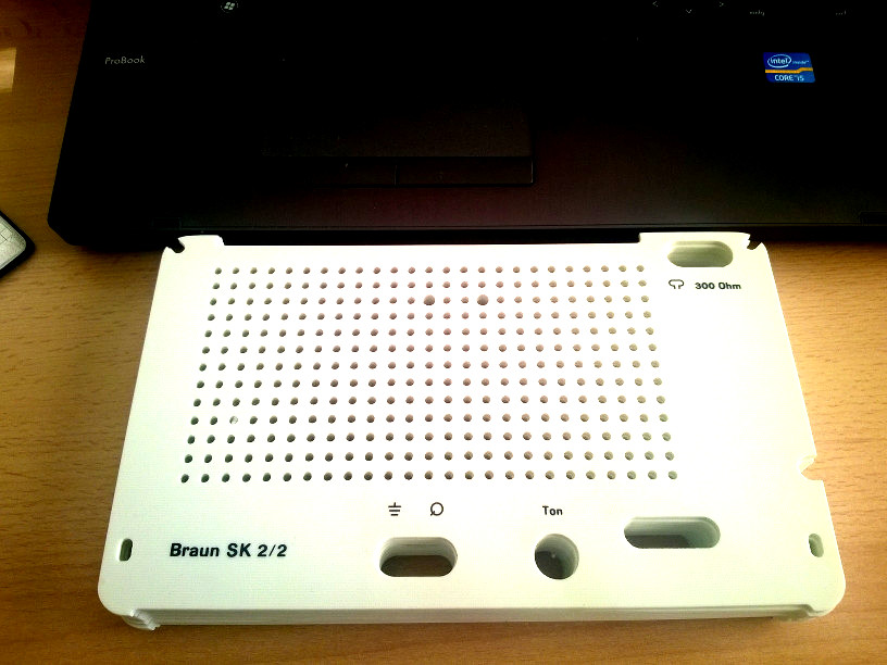

Der SK2/2 hat einen Eingang für einen Plattenspieler - also nicht wirklich "AUX".
Beschrieben ist der SK2/2 in der Produktgalerie:
http://www.braun-hifi-forum.de/viewtopi ... =21&t=1883" onclick="window.open(this.href);return false;
Wie die Rückwand aussieht - hier eine von Thomas nachgefertigte - kannst Du Dir hier anschauen:
http://www.braun-hifi-forum.de/download ... &mode=view" onclick="window.open(this.href);return false;
Klar erkennbar ist das Plattenspielersymbol.
Mit Hilfe der Suchfunktion kannst Du Dir verschiedene Beiträge zur kompletten Serie SK1-SK2-SK2/2-SK25-SK3 anzeigen lassen.

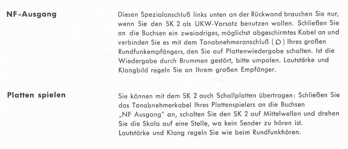

Hallo Gereon,ich vermute,dass du richtig liegst,dass man an der Stelle ein Phonosignal einspeisen kann,wenn kein UKW Signal anliegt.Beim SK25 wurde nach Schaltplan dort ein Din Eingang mit zusätzlich 220k Ohm Widerstand eingefügt.Sonst ist die Schaltung an der Stelle identisch.
Re: Braun SK2 mit AUX Eingang
da wir ja gerade Weihnachten haben, hier dann die versöhnliche Auflösung: Der Anschluss kann also sowohl als Ein-. als auch als Ausgang genutzt werden.
Neu war mir dabei, dass man den SK beim Abspielen von Platten nicht auf UKW, sondern auf MW stellen soll.
Wieder was gelernt.
Wieder was gelernt.
