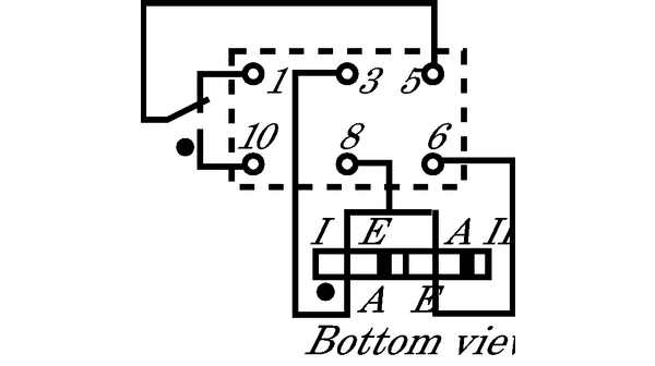

Hallo Forianer,
mein Umbauprojekt (Röhren-Vorverstärker im Ateliergehäuse) ist nahezu fertig, aber eine Sache bekomme ich im Moment einfach nicht hin. Vielleicht kann mir einer von Euch helfen:
Ich verwende eine alte C2³-Front*, und den Slidertaster möchte ich zum Umschalten zwischen dem coax- und dem optischen Eingang des zusätzlich eingebauten DACs verwenden. Ich habe nun dieses bistabile Relais: V23026-B1101-B201. So sieht das zugehörige Anschlußbild aus: Ich bin aber irgendwie völlig vernagelt und verstehe nicht, wie ich es anschließen muß.
Kann mir jemand auf die Sprünge helfen? Danke!
Hinweis: Die Slidertaster-Platine ("Drawer Switch PCB") ist noch komplett samt Kabeln (rot-weiß-schwarz).
P.S. Nicht angeschlossen habe ich die Pegelanzeige. Wenn überhaupt, würde ich gern die vom C2³ nutzen, aber da wären ja auch noch einige Anpassungen nötig.

Erstmal Danke für Eure Antworten.
@Uli: Es geht nicht um das Verstehen der Definition von Bistabilen Relais aus Wikipedia - das gibt es kein Problem.
Mir geht es nur um den richtigen Anschluß. Hab das auf einem Steckbrett versucht, aber bislang noch nicht hinbekommen.
@Gerhard: Ich möchte mit dem einen Taster zwischen den zwei Zuständen des Relais' hin und her schalten, also einen Stromstoßschalter. Möglicherweise habe ich ja das falsche Relais.

Hallo Gereon,heist das,wenn du eine Gleichspannung an 6 und 8 oder an 3 und 8 legst tut sich nix?

Hallo Gerhard,
bislang tat sich nix. Allerdings - siehe oben: "vernagelt" - hab ich mich beim Anschließen mit hoher Wahrscheinlichkeit immer vertan. ( und einen Defekt des Relais habe ich bislang einfach mal ausgeschlossen...)
Ich denke, ich statte dem hiesigen Geschäft auf dem Weg nach Haus noch einen Besuch ab und lass mich noch einmal beraten. Und heute Abend starte ich einen neuen Versuch.

Re: Taster als Schalter verwenden - wie?
Such mal nach D-FlipFlop.
Ich hänge ein Beispiel Bild an.
Das IC kannst Du in einen Sockel stecken. Pi 7 und Pin 14 sind Standard für Stromversorgung. Es gibt auch IC Sockel mit gedrehten Kontakten, in denen der 100nF Kondensator direkt drin ist.
Moin Gereon,
da musst Du Dich halt rein fuchsen. Ich denke, Du willst analoge und digitale Masse voneinander trennen. Wie auch immer, Gedanken lesen können wir alle her nicht. Wenn Du mein Schaltungsbeispiel nimmst, kannst Du mit Hilfe eines Tasters ein Relais schalten. Wie viele Umschaltkontakte Du brauchst, musst Du selber wissen. Ich will mich da auch nicht weiter mit befassen, wollte Dir lediglich eine gebräuchliche CMOS Schaltung nahe legen.
Jedenfalls schaltet das Relais wie ein Stromstoßrelais bei jeden Tasterdruck zwischen zwei Zuständen. Meiner Meinung nach genau das, was Du brauchst. Einfacher kann man eine Schaltung elektronisch wohl kaum aufbauen.
Moin Friedel,
nach einmal drüber schlafen hab ich es dann doch geschnallt.
(Meine ich zumindest - ausprobieren werde ich es!)
Ich denke, ich werde die von Dir gepostete Schaltung verwenden.
Danke!
P.S. Edit am 27.11.:
Die Schaltung passt & funktioniert perfekt! Nochmals Danke!
Da ich aber mein Miniatursteckbrett nicht dauerhaft im Gerät einbauen will, muss ich mir noch schnell eine Experimentier-Platine zulegen. Noch eine Woche Geduld bitte.
