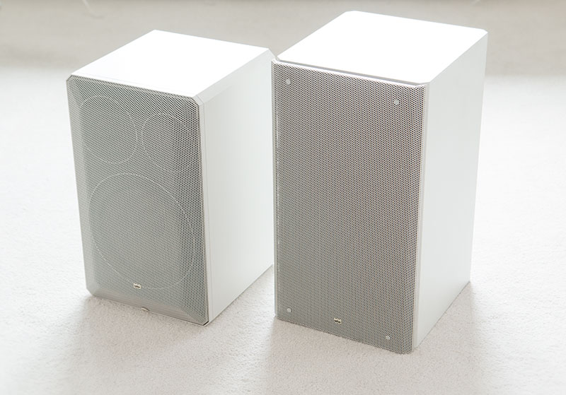

Hier übrigens mal zwei Fotos meiner LS 80 und der RM7:

#8 Beitrag von ARS » 19.09.2016, 22:36
Hallo Sven,
das sind ja Super Fotos von beiden Lautsprechern, meinen Glückwunsch.
Die RM 7, finde ich, wirken in der Gesamtheit stimmiger ... da passt einfach alles ... L/B/T ...und Zustand der Gitter.
