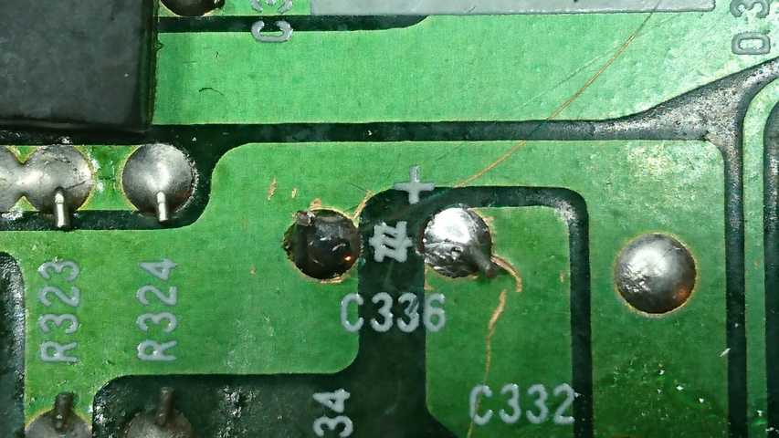

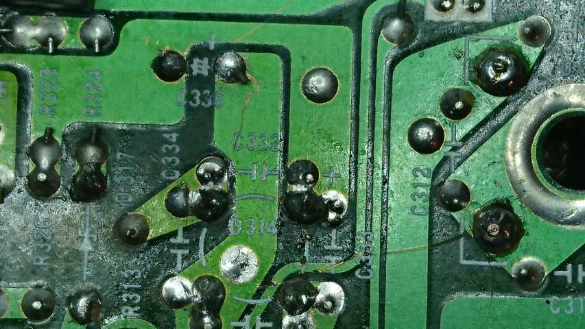

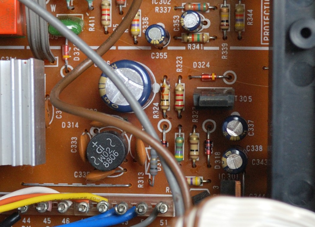

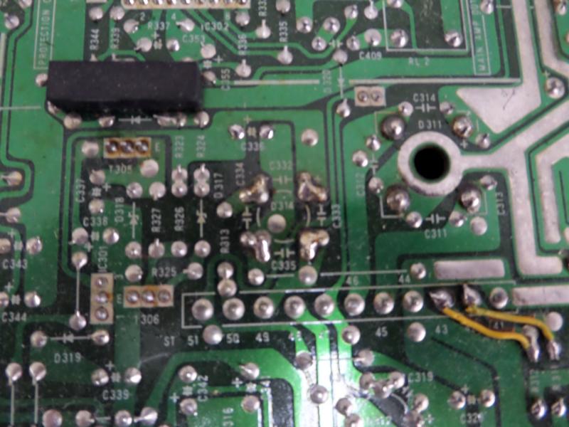

nochmals zur Verdeutlichung.
Erstes Bild zeigt Elko der geplatzt war und gemäß dem Platinenaufdruck eingebaut,
dieser wurde getauscht und gedreht eingebaut, alles gut.
Das Zweite Bild zeigt meinen zweiten R2 bei dem ich ebenfalls den Elko getauscht hatte und der mehrere Stunden lief.
nach der Messung zwischen Gleichrichter und Elko war er aber falsch eingebaut wie kann das sein ?
Also habe ich Ihn durch einen anderen ersetzt und gedreht eingebaut, so dass er zum Gleichrichter passt.
Gerät eingeschaltet und gemessen alles gut.
Keine Ahnung wie das sein kann, war aber wirklich so.
Christian

Hallo Gerhard,
der Verlauf ist auf beiden Platinen von + Gleichrichter zu - Elko.
Christian

#64 Beitrag von gecko10 » 04.09.2016, 16:07

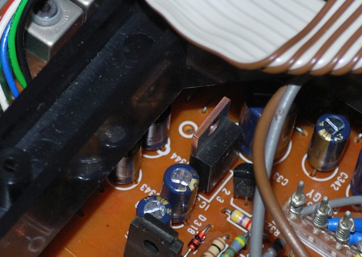

Hallo Christian,hab das Teil mal ans Licht geholt,hier ein Bild der Lötseite,man sieht wie die Anschlüsse sein müssen und hier ist auch alles richtig bezeichnet.
Gruss Gerhard
ütronics
Beiträge: 170
Re: R2 Kurzschluß
#65 Beitrag von ütronics » 04.09.2016, 16:35

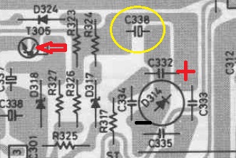

Hallo Christian,
auch ich bin der Meinung, dass im Bestückungsplan der C 338 verkehrt gepolt eingezeichnet wurde.
Die Plusleitung liegt auch korrekt am Kollektor des T 305.
C 338.jpg (33.9 KiB) 13372 mal betrachtet
Gruß Udo
Stelle garade fest, dass der C 338 zweimal vorhanden ist, Der eingekreiste muss C 336 heißen.
Zuletzt geändert von ütronics am 04.09.2016, 17:49, insgesamt 1-mal geändert.
HiFi Fan
Beiträge: 348
Wohnort: Brühl bei Mannheim
Re: R2 Kurzschluß
#66 Beitrag von HiFi Fan » 04.09.2016, 16:43
so sieht es bei mir bei beiden Platinen aus
Christian
Rudikar
Beiträge: 396
Wohnort: Bamberg
Re: R2 Kurzschluß
#67 Beitrag von Rudikar » 05.09.2016, 23:15
Hallo und Guten Abend -
aus dem Urlaub - und damit mal endlich wieder mit ein bisschen Muße.
Anbei ein Bild - so sind C337 und C338 auf jeden Fall richtig eingebaut.
ABER: bei C343 oder C344 gibt es einen Fehler auf der Platinen-Lötseite mit +/-, so wie ich mich erinnere. Habe gerade kein Foto, aber ich suche es mal. Alle anderen Aufdrucke stimmen beim R2 - zumindest auf der Platinen-Oberseite, aber auch unten. Da ist mir sonst nie etwas aufgefallen.
Gruß - Rüdiger
(Meine Tochter will den Laptop für einen Film...)
Rudikar
Beiträge: 396
Wohnort: Bamberg
Re: R2 Kurzschluß
#68 Beitrag von Rudikar » 05.09.2016, 23:20
Hier sind die beiden anderen - C343 und C344 - richtig eingebaut. Liegen etwas verdeckt unter dem Kunststoff-Rahmen.
Da hat die Platinen-Unterseite einen Fehler aufgezeichnet. Aber eben nur bei diesen.

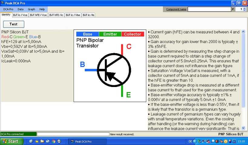

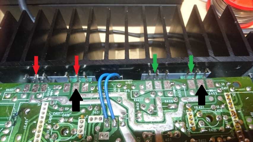

#69 Beitrag von HiFi Fan » 11.09.2016, 13:41

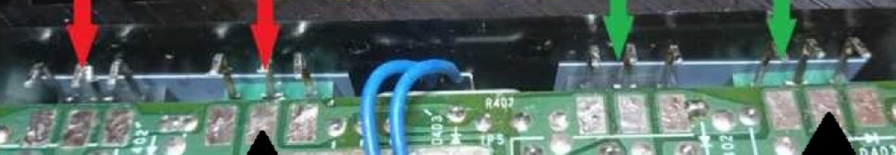

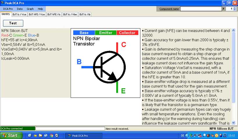

Hallo Forum,

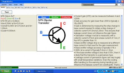

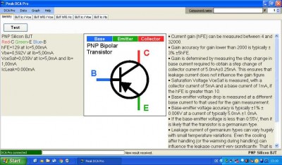

nach längerem habe ich wieder Zeit gefunden mich mit neuem Messwerkzeug meinem R2 zu widmen
die mit rot gekennzeichneten Bausteine habe ich gemessen und bekomme eine Anzeige (siehe Bilder)
bei den grün gekennzeichneten Bausteinen bekomme ich einen Messfehler.
Die mit schwarz gekennzeichnete Leitung führt von D314 + bis zum Pfeil 56,2V DC.
Mit meinem gefährlichen Halbwissen denke ich, die Endstufe ist auf einem Kanal durch.
Sind die beiden Bausteine noch zu bekommen ?
Ist die Spannung OK?
Im voraus besten Dank auch für die bis jetzt sehr geduldig geleistete Hilfe.
Grüße und schönes Wochenende
Christian
gecko10
Beiträge: 771
Re: R2 Kurzschluß
#70 Beitrag von gecko10 » 11.09.2016, 15:18
Hallo Christian,zur gemessenen Spannung.Du hast vermutlich für dein schwarzes Messkabel den -Pol des Gleichrichters genommen.Die Schaltung funktioniert aber mit + 28 bis 32Volt und -28-32V je nach Lautsprecherschaltung.Dein schwarzes Messkabel gehört ans Chassis,dann bekommst du die entsprechenden Werte.Messe diese doch bitte mal an den Lötpunkten.
Beiträge: 4438
Re: R2 Kurzschluß

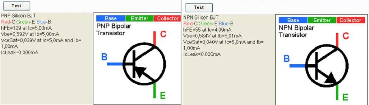

#71 Beitrag von Uli » 11.09.2016, 16:01
Erstmal hoffe ich das die anderen Spannungen nun stimmen und und alle Kreise das liefern was sie sollen und die Sicherungen fliegen nicht mehr.
Nicht jeder hat einen R2 auf, um welche Transenbezeichnungen handelt es sich hier?
Sehe ich es richtig und die sind noch nicht angeschlossen?
der hFE Wert ist unterschiedlich, was sagt die Datenkarte zu den beiden Typen?
Was sagt der Test bei dem anderen Transistor (und die Datenkarte hierzu)?
HiFi Fan
Beiträge: 348
Re: R2 Kurzschluß

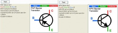

#72 Beitrag von HiFi Fan » 11.09.2016, 16:26
Hallo Gerhard,
hallo Uli.
konnte nur die rot gekennzeichneten messen, die grünen sind durch.
die Messwert siehst du auf den Bildern.
Die Bauteile sind noch nicht wieder angelötet, Angst vor Kurzschluss.
rechts rot PNP
links rot NPN
Leider hab ich keine Ahnung wo ich messen soll.
Christian
gecko10
Beiträge: 771
Re: R2 Kurzschluß
#73 Beitrag von gecko10 » 11.09.2016, 18:14
Hallo Christian,die vier gezeigten Bauteile nennen sich Transistor,der mittlere der drei Lötpunkte ist jeweils die Stelle wo + und - Spannung zu messen sind.

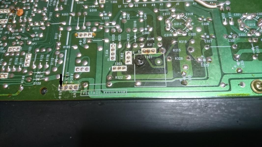

#80 Beitrag von HiFi Fan » 22.05.2017, 13:42
Hallo Forum,
bin wieder zurück, habe mir einige Bücher über Gleichstrom und ein Steckbrett besorgt uns viel geübt.
Den R2 Konnte ich dank tatkräftiger Forumshilfe wieder beleben.
Habe alle Elkos und Gleichrichter getauscht. hört sich wieder super an,
nur das Display bleibt dunkel.
Auf der 8 Volt Leitung des ST 510 kommen nur 1,8 Volt an, der Gleichrichter D314 Liefert 13,4 Volt.
da ich im Schaltplan lesen noch sehr ungeübt bin, wollte ich euch um Hilfe bitten.
Christian

Rudikar
Beiträge: 396
Wohnort: Bamberg
Re: R2 Kurzschluß

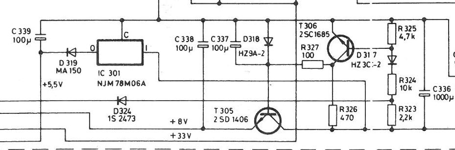

#82 Beitrag von Rudikar » 22.05.2017, 19:26
Hallo Christian,
kann gerade nicht viel weiter nachdenken. Aber die fehlenden 8 Volt sind die Ursache für Dein nicht leuchtendes Display.
Der betroffene Bereich der Spannungsversorgung ist hier - siehe angehängtes Bild. Ich tippe auf einen nicht ordentlich eingelöteten/defekten Transistor, vielleicht auch Diode. Prüfe mal T306/D318. Der Gleichrichter wird heile sein.
Die +5,5 Volt sind da?
Gruß - Rüdiger
HiFi Fan
Beiträge: 348
Re: R2 Kurzschluß
#83 Beitrag von HiFi Fan » 23.05.2017, 19:50
Hallo Rüdiger,
bin erst nachhause gekommen.
Ich überprüfe das morgen.
die 5,5 Volt kommt richtig an.
Christian

#84 Beitrag von HiFi Fan » 24.05.2017, 20:02
Hallo Rüdiger,
habe beides überprüft,
waren in Ordnung, die Zener Diode hab ich gegen eine 2.7er getauscht und den Transistor vorsichtshalber auch.
Leider ohne Erfolg.
Christian

#85 Beitrag von HiFi Fan » 24.05.2017, 20:08
Hallo Rüdiger,
bin verwirrt, in der technischen Info steht unter D318 HZ3A2
im Schaltplan Steht HZ9A-2.
Hoffentlich bin ich mit 2.7 nicht daneben.
Christian
HiFi Fan

#86 Beitrag von HiFi Fan » 31.05.2017, 21:45
Hallo Forum,
heute kamen die bestellten Teile.
Habe die HZ9A2 Diode eingelötet und siehe da das Display des R2 läuft, es macht durchaus Sinn eine 7,9 er Diode einzulöten wenn man 8 Volt möchte :D.
Also stimmt die Beschreibung der Technischen Information nicht, die da sagt HZ3A2, dass wären dann 2,7 Volt.
Besten Dank für Eure Hilfe.
