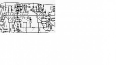

#34 Beitrag von Uli » 10.08.2016, 13:24
Steht ja drin, schau doch selbst!
https://postimg.org/image/9c7il6qj3/" onclick="window.open(this.href);return false;

#35 Beitrag von gecko10 » 10.08.2016, 15:31
Hallo,hier isser:

#37 Beitrag von HorstLorenz » 10.08.2016, 16:42
Danke Gerhard, hab Ihn auch schon entdekt hat sich gut versteckt.
