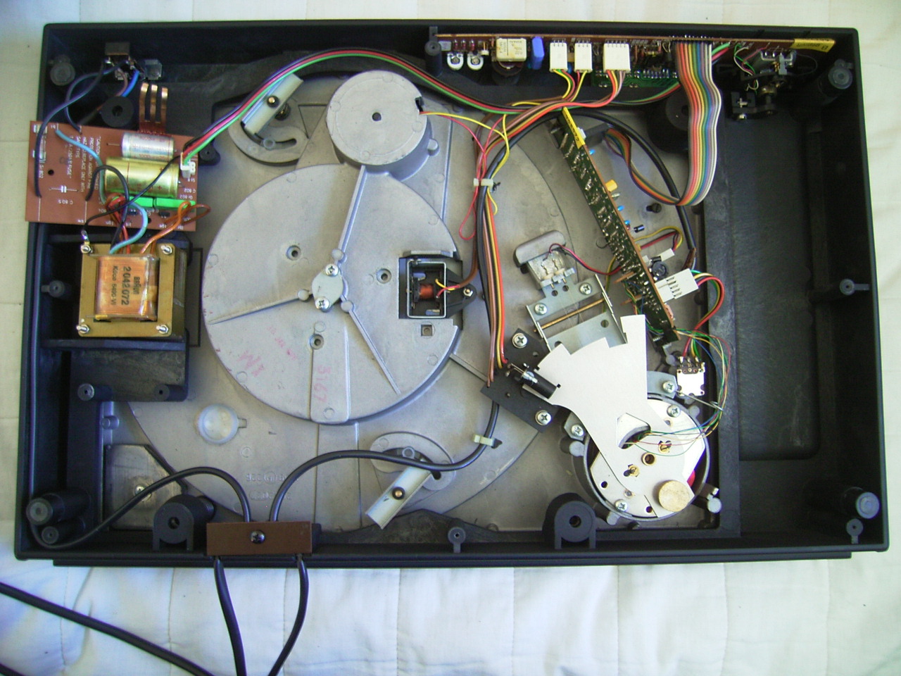

Re: PDS 550 aufsetzpunkt
patient PS 550 S noch offen. bin noch am entstörkondensator wechseln.
bei schlechtester auflösung meiner camera passt es mit dem hochladen.
PS 550S (riemenatrieb) von innen.
rechts unten gut zu sehen ist die silberne steuerscheibe die ich verdrehen musste.
links oben auf 10 uhr an der steuerscheibe sieht man den schwarzen zylinder der lampe von der lichtschrankensteuerung.
die steckerverbindung des DIN-kabels hat wie beim PDS 4 pins.
Hallo Werner,welchen meinst du mit Entstörkondensator?,du schriebst doch dass du den Knallfrosch gewechselt hast.
hallo gerhard,
gut beobachtet: der knallfrosch wurden beim PDS 550 schon getauscht.
links oben sieht man die losgeschraubte netzplatine mit den sicherungen
vom PS 550S. den hab ich sicherheitshalber auch kontrolliert.
auf der platine siehst du links unten die lücke des ausgelöteten "knallfrosches".
der Enststör-C mit 0,068 uF, 275V, X2, RM15 ist auf dem postweg.
ich stell demnächst zum direkten vergleich der "inneren werte" noch die
innenlebenansichten von PS 550 und dem PDS 550 ein.
grüsse, werner
