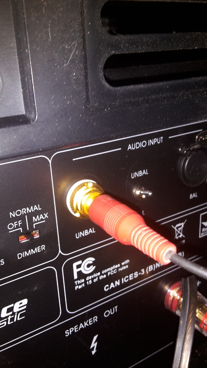

zu 2 Die neuen Endstufen wurden angeschlossen weil mir die NAD zu schwammig klang. Und ich bin davon ausgegangen das ein kleiner Fachhändler mich vernünftig berät. Angeschlossen wurden die Chinchkabel am Pre-Out angeschlossen und das vom rechten Ausgang an eine Endstufe und das vom Linken Ausgang in eine Endstufe (wie kann ich Bilder im Beitrag einbetten?). Bild Bild Bild Bild
Das 1te Bild sind die Anschlüsse am A2, das 2te Bild ist der Anschluss an der 1ten Mono-Endstufe, das 3te Bild ist der Anschluss an der 2ten Mono-Endstufe, das 4te Bild ist das Chinch-Kabel welches genauso angeschlossen war als es gestern abend geknallt hat.

edit p1i:
Moin Daniel,
hier Deine Bilder in passender Auflösung und richtiger Ausrichtung.
Unscharf sind sie allerdings immer noch :wink:
