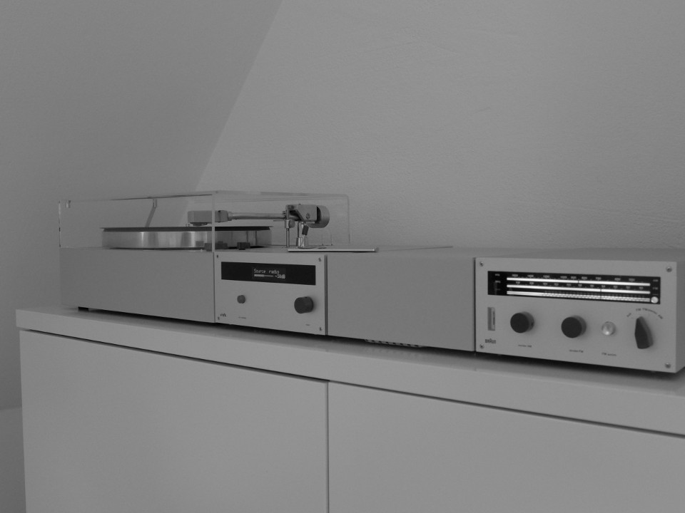

#60 Beitrag von v/d/b » 19.10.2014, 07:14
nachdem der Verstärker schon ein paar Tage in Betrieb ist, habe ich es nun auch geschafft, die Internetseite zum Projekt fertig zu stellen.
Link
Als Abschluss dieses Threads hier noch ein Bild der kompletten Anlage.
Von links nach rechts PCS 5 (Bj. 1963), CVV 11 (Bj. 2014), CV 11 (Bj. 1961), CE 16 (Bj. 1965) und oben drauf Apple Remote (Bj. 2014)
