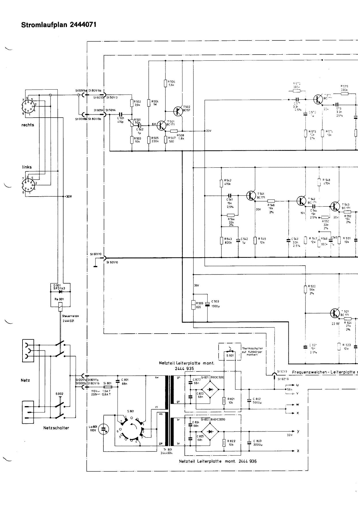

Schaltplan LV 1020
#5 Beitrag von Norbert » 12.01.2011, 22:16
Hallo Frank,
zum Glück hat's gerade beim Transport nicht geregnet :D Ich habe Dir den Schaltplan als PDF-Datei. Hoffe, Die Qualität ist soweit ausreichend. Schön vergrößern - klick mich. Viel Erfolg!
