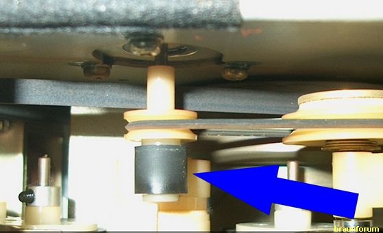

ich habe einfach wenig Glück mit meinem C 301M.
Nachdem nun alle Riemen gewechselt wurden, C's ausgetauscht wurden und auch alles andere mit viel Liebe behandelt wurde, kam nun noch der Overkill dazu.

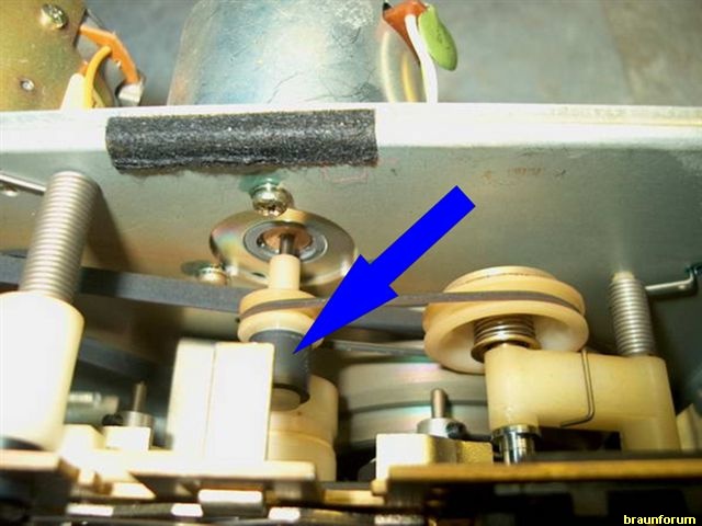

Mein Techniker bemerkte das er nicht ordentlich zurückspulte. Die Andruckrolle (Gummi verhärtet) wurde schnell lokalisiert.
Nun meine Frage an Euch.
Wo bekomme ich eine neue her ? Gibt es hier im Forum jemanden der weis wer solches verkauft ? Bin für jeden Hinweis dankbar.
Vielen Dank und ein schönes Wochenende,
Detlef

Hat es funktioniert oder gab es eine andere Lösung. Bin sehr interessiert, da ich das gleiche Problem habe. Läßt sich der Rollengummi ersetzen oder auffrischen?

Ist das diese Rolle im Set hier?
Kit C301 - Ebay
Beiträge: 1235
#6 Beitrag von Rainer Hebermehl » 31.08.2013, 13:21
das " Bucht"-Angebot beinhaltet Riemen und Capstanandruckrolle.

Vielleicht findet man auch einen Gummischlauch mit passenden Abmessungen. Mir kommt da gerade der Schlauch vom Bremsflüssigkeitsbehälter zum Bremshebel beim Motorrad in den Sinn... :D

Habe bei mir das ohne Wechsel gelöst. Mit Propanol gesäubert und mit Glycerin getränkt, dann nach ca 2 Stunden Einwirkzeit wieder gesäubert. Problem scheint zumindest zunächst erledigt.
Grüsse Herbert
Beiträge: 1235
#9 Beitrag von Rainer Hebermehl » 01.09.2013, 17:07
Hallo Herbert,
sehr gute Lösung ! Allenfalls noch mit Glasfaser-Radierstift oder ganz feinem Schleifpapier die Oberfläche leicht aufrauhen.
