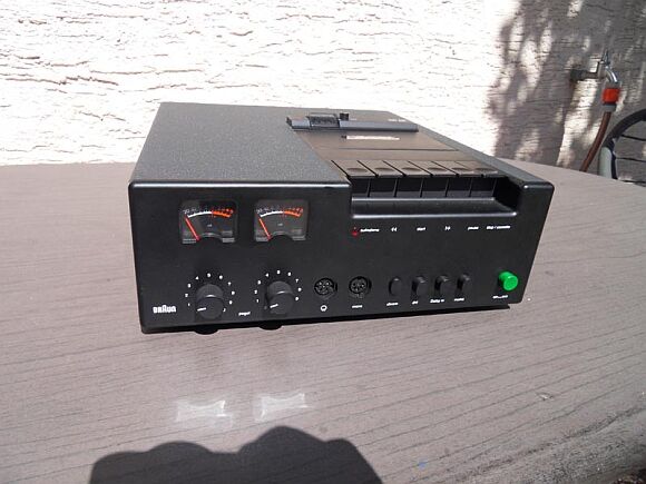

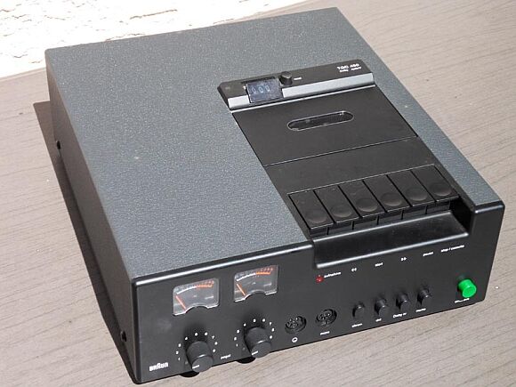

da ich gerade heute mein TGC 450 "grundrestauriert" habe möchte ich dieses mit ein paar Bildern hier vorstellen:
Modell: TGC 450
Frequenzbereich: 20...14.000 Hz
Farbe: Anthrazit
Baujahr: 1975
Verkaufspreis: ca. 900,-- DM
Besonderheiten:
Toploader
Rauschunterdrückung Dolby und DNL
Stereo-Mikro-Eingang
getrennte Aussteuerungsinstrumente und Stellregler
Zählwerkanzeige durch schwenkbares Prisma
Bemerkungen: Als erstes HiFi-Cassettengerät von Braun, optisch passend zur regie-Reihe - erschien das TGC 450 im Jahr 1975. Sein Innenleben war jedoch nicht made in Germany, es stammte vom japanischer Hersteller Funai. Ein erstes Anzeichen von Braun, HiFi-Geräte in Fernost fertigen zu lassen.

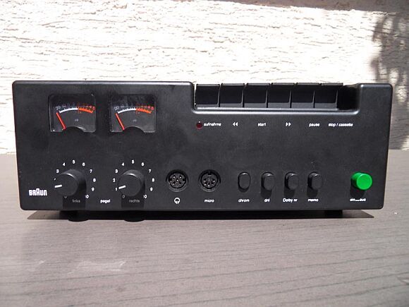

Hier jetzt mal ein paar Bilder vom Gerät:

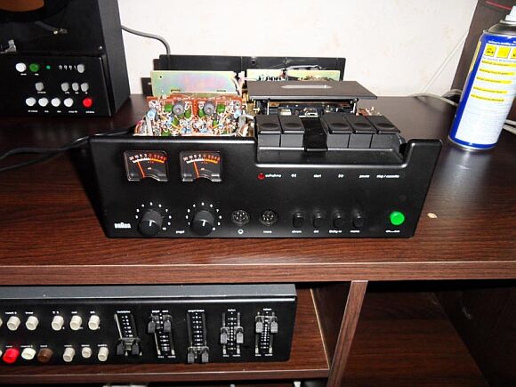

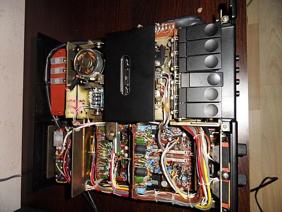

Hier ein Bild des geöffneten Gerätes von vorne:
Nochmal von oben in das geöffnete Gerät:

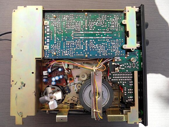

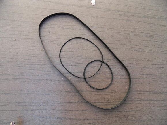

Das sind die 3 eingebauten Riemen des Gerätes:
der dünne ist der Zählwerkriemen
der kleine ist für den Rädersatz
und der große Capstanriemen
Hier sieht man mal wieviel Staub und Dreck sich im Gerät ansammeln kann.

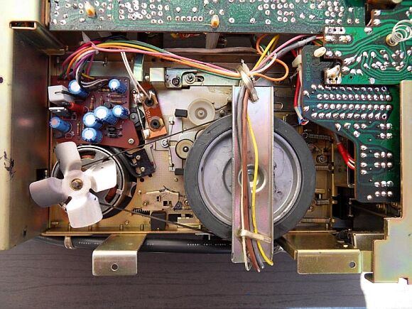

Das Gerät von unten mit dem Capstanriemen
Nochmal als Detailaufnahme:
Um den Riemen zu wechseln müssen die beiden Schrauben an der Metallbrücke über dem Schwungrad gelöst werden, diese Brücke kann man dann abnehmen. Jetzt am besten gleich das Schwungrad aus dem Gerät ziehen und evtl. mit Spiritus säubern. Achtung hier darauf achten, das beim Zusammenbau kein Öl in die Lagerbuchse gegeben wird

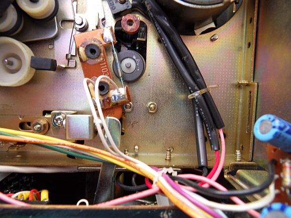

Hier sieht man jetzt ein weiterse Problem des Gerätes.

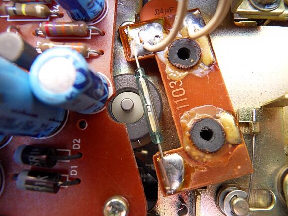

Dies ist ein Reedschalter, der auf die drehung des Zählwerkes reagiert. Man sieht das untere Ende des Zählwerkes mit einem angeflanschten Magneten. Ist der Riemen des Zählwerkes defekt oder ausgeleiert und wird dieses nicht mehr angetrieben, geht das Cassettendeck vom Bandende aus und schaltet ab.
Eine Detailaufnahme des Reedschalters:

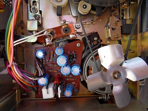

Die Befestigung des Zählwerks:
Um den Riemen für das Zählwerk zu tauschen muss dieses ausgebaut werden. Hierzu muss die Platine, welche neben dem Motor sitzt gelöst werden. Diese ist mit einer Schraube befestigt und auf der gegenüberliegenden Seite mit einem Zapfen im Gehäuse fixiert. Achtung zwischen Platine und Befestigungsbolzen gehört eine Unterlegscheibe aus Pappe teilweise ist diese auch aus Kunststoff. Nicht vergessen diese wieder einzubauen. Jetzt kann man die beiden kleinen Muttern lösen und das Zählwerk zur anderen Seite rausziehen.

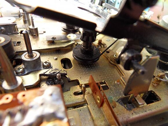

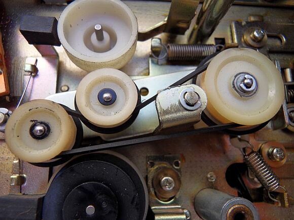

Das größte Problem des Gerätes:
Hier sieht man jetzt wie ich vorhin schon geschrieben habe das mechanisch gröste Problem des TGC 450. Alle diese Räder müssen raus, gereinigt, geölt und wieder eingebaut werden. Fast immer sind hier die Öle verharzt und die Rädchen lassen sich kaum noch drehen. Deswegen eiert das Gerät trotz neuen Riemen immer noch.
Wenn man das alles vorsichtig macht, bekommt man das Gerät wieder in Schuss und hat noch lange Freude an seinem Braun TGC 450
