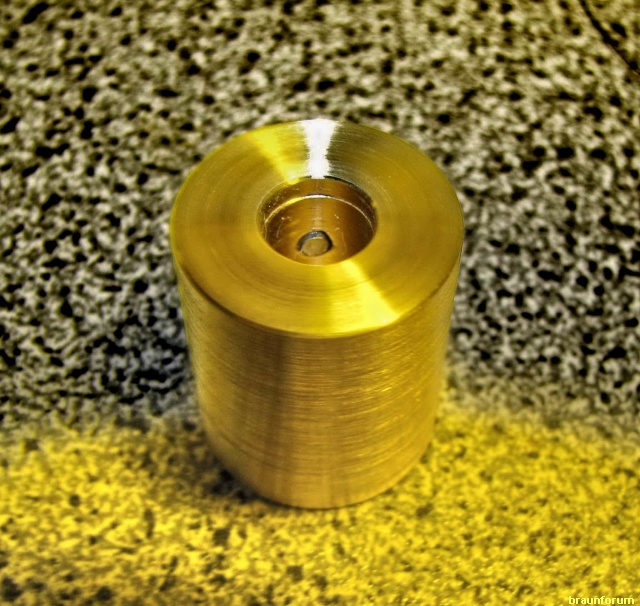

Habe hier eine TC 20 stehen, bei der das Tonarmgewicht fehlt.
Vielleicht kann man das Kontergewicht auf einer Drehbank nachzufertigen.
Kann mir jemand die Maße (Länge, Durchmesser, Gewicht) nennen?
Wie sind die Zylinderkanten ausgebildet?
Ein Detailfoto eines Tonarmgewichtes wäre Super!

anbei die Hauptabmessungen und ein paar Bilder:
Material ist Messing verchromt, ist wichtig für das Gewicht.
Länge 23 mm
Aussendurchmesser 19 mm
Die Bohrung ist stufenweise:
erst 2 mm mit Durchmesser 7,5 mm
dann bis 16.8 mm mit Durchmesser 7,2 mm
das Gewinde für die Klemmung M3 ist 5,5 mm vom vorderen Rand
die Fase ist 0,5 mm breit
Die TC20 finde ich selbst auch sehr schön, solltest Du unbedingt wieder komplettieren.

Da ich "zufällig" ein Stück Messing in meiner Drehbank eingespannt hatte, grins, habe ich etwas gebastelt und "zufällig" wurde es ein Gegengewicht für den Tonarm des TC 20.
Wenn Du nichts besseres zu tun hast :D das Teil ist abholbereit. :D
