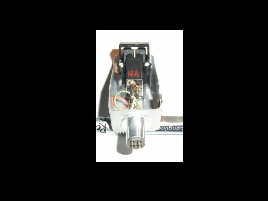

hallo jochen!
Siehe : http://www.braun-hifi-forum.de/viewtopi ... +Headshell" onclick="window.open(this.href);return false;
die verbindung links unten leer, ist mit einem blauen kabel zu verbinden.Voxopaula hat geschrieben:..............
Am System: links oben Grün, rechts oben Rot, links unten Leer, rechts unten Weiß
Am Tonarm: links oben Rot, rechts oben Weiß, links unten Leer, rechts unten Grün
Die leeren Stifte sind wirklich leer, also keine Klammern oder sonst irgendeine Verbindung.
mfg.

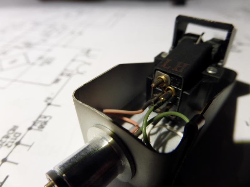

Hallo Jochen,die Bilder die cnorholz eingefügt hat,zeigen es,glaube ich deutlich,wie es richtig ist.Rot und weiss =Signal,Grün=Masse für beide Kanäle.

in Ergänzung zu Norberts Tipp möchte ich Dich noch auf diesen Link aufmerksam machen. Daraus kannst Du entnehmen, dass das fehlende blaue Anschlussdrähtchen eigentlich der Masseanschluss für den linken Kanal sein sollte. Vielleicht ist es bei Deinem Plattenspieler im Tonarmrohr verschwunden?
Gruß Heinrich
Edit: Gerade ist mir eingefallen, dass ja der Tonarm am Audio 310 eine abnehmbare Headshell mit Überwurfmutter hat. In diesem Fall musst Du Dir ein entsprechendes flexibles Drähtchen mit passendem Aufsteckkontakt für das System basteln, das Du auf der anderen Seite an dem (wohl unbelegten) Anschlusspunkt an der Headshell anlötest. Der blau gekennzeichnete Pin am Tonabnehmersystem muss (wie auch der grüne) auf jeden Fall an Masse angeschlossen werden.
Gruß Heinrich

Hallo Jochen,ein neues Kabel brauchst du nicht,bei deinem Dreher sind nur drei Kabel vorgesehn.Wie Heinrich schrieb,nur werden direkt am Tonabnehmer die beiden Masseanschlüsse verbunden.

Hallo Jochen,ich nochmal,ist das wirklich so schwer zu verstehen? Du legst die Headshell mit dem Rücken nach unten vor dich,dann kommt das grüne Kabel nach oben,die beiden andern an die unteren Stifte.Der oberste und der rechts darunter müssen mit einem dünnen Drähtchen verbunden werden.Ich meine man kann das auf meinem Foto gut erkennen.

Re: Audio 310 - zum Verrücktwerden!
Bonsoir,
wo ist die Masseklemme? Mit einem 4. Kabel wird das nix, von grün zum freien Stift am TA-System
muss eine Brücke hin, siehe Bildchen.
Wenn ich mich recht erinnere, hat der Tonarm nur 3 Kabel, rot, weiss (Signal r/l) und grün (Masse)
verbunden mit der freien Klemme an der headshell, ist dann Masse r/l .....
Gruß Carlos
Gruß Carlos

Morgen guten Jochen,
auch Gerhards Bild zeigt die Serienheadshell mit der Masseklammer, deine ist wahrscheinlich
in dem Bus in Bari zu finden .....

Guten Morgen Jochen,
wenn ich Deinen Vergleich in Deinem "Bari"-Beitrag recht verstehe, geht Carlos' eindeutige Beschreibung über Dein Verständnis hinaus.
Dann wird es schwierig, Dir zu helfen.
Deswegen auch meine Bitte um Fotos. Damit könnten wir 1:1 vergleichen und feststellen, ob/was sich bei Deiner Headshell anders als im Normalfall darstellt und weiter Schritt für Schritt den Fehler einkreisen und schließlich vielleicht Dir die entscheidende Hilfestellung geben, dass Du den Fehler beheben kannst. Hibbeligkeit ist da eher schädlich.
Ob / wann Du die Fotos machst bleibt Dir überlassen, gerne auch nach der Postlieferung. Wir haben keine Eile.

Für Hibbelige, so soll das aussehen für audio 310!

@carlos: Ich habe alles gemacht. Nichts hat funktoniert. Deshalb habe ich noch eine zweite 310 ersteigert. Mein Schweigen ist also nicht das Schweigen eines Idioten, für den ihr das Problem gelöst habt. Mein Schweigen ist ein abwartendes. Allerdings hast Du Recht: Ich hätte das hier erzählen müssen. Sorry

Ich sags nur ungern, aber: CARLOS HATTE RECHT! Beim Stecker Bügeleisen ist nämlich nur der Anschluss des Erdkabels entscheidend, die beiden anderen Drähte kann man sorum oder sorum anschließen ...carlos hat geschrieben:Man hört ja nichts mehr von Jochen......
jetzt haben wir das 3. headshell-Bildchen ....
Er soll besser bei seinen Bügeleisensteckern bleiben, der hat auch nur 3 Drähte ......
aber eine etwas höhere Spannung ......
Aber der Reihe nach:
Die zweite Audio 310 ist eingetroffen, ich habe sofort die Headshells getauscht, und siehe: Mein Schmuckstück funktionierte plötzlich einwandfrei! Bergrutsch von den Schultern, denn das war ja der Beweis: Wie von allen hier vermutet lags "nur" am Headshell!!
Lupe genommen, beide Headshells nebeneinander, Drähte analysiert - VOLLKOMMEN IDENTISCHE SCHALTUNG! Also System defekt, auch nicht schön, aber immerhin ein Ergebnis. Nochmals gecheckt, und dabei fiel mir auf, dass die Kabel Rot und Weiß bei dem Headshell Nr. 1 "verkehrtrum" auf den Stiften saßen. War ja eigentlich egal (Stecker Bügeleisen!), aber wo ich die Shells schon mal in der Mache hatte, habe ich die beiden Kabel noch mal umgesteckt, so dass sie an denselben Stiften lagen wie bei Shell 2. Überflüssig, dachte ich, aber was probiert man nicht alles aus ...
Dann das Wunder, die Erlösung, der ORGASMUS: ES FUNKTIONIERT! Alles klingt perfekt so wie klingen soll!
