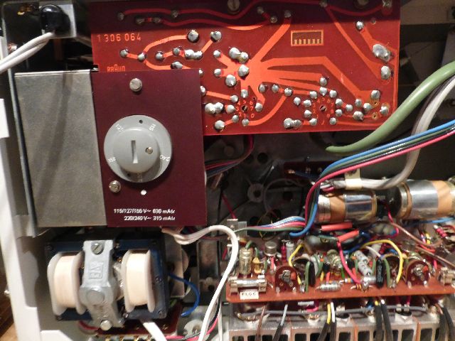

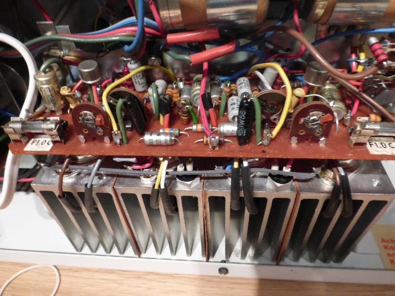

So, ich habe 2 Sicherungen gefunden - aber die sind OK.
Ich hänge mal einige Bilder an, vielleicht ist da für einen Fachmann etwas zu erkennen.
Das Stromzugangskabel habe ich mit einem Phaserprüfer getestet - OK
Habe ich etwas übersehen ??
johnny
johnny

Re: Schneewittchensarg ?? - TC 45/4
Oha, mit den Fotos klappte es nicht
Hallo zusammen
Das Gerät gibt keinen Mux von sich und es leuchtet auch keine Skala etc.
Die Sicherungen werden mit einem kleinen "Aufkleber" "F 1,0 C" bezeichnet. Also wohl nicht die Eingangssicherung.
Die kann ich bisher einfach nicht finden.
iCH WÜRDE JA GERNE EIN fOTO LADEN - ABER AUCH das KANN ICH NICHT
Trotzdem, ersteinmal DANKE - ich bleibe 'dran
