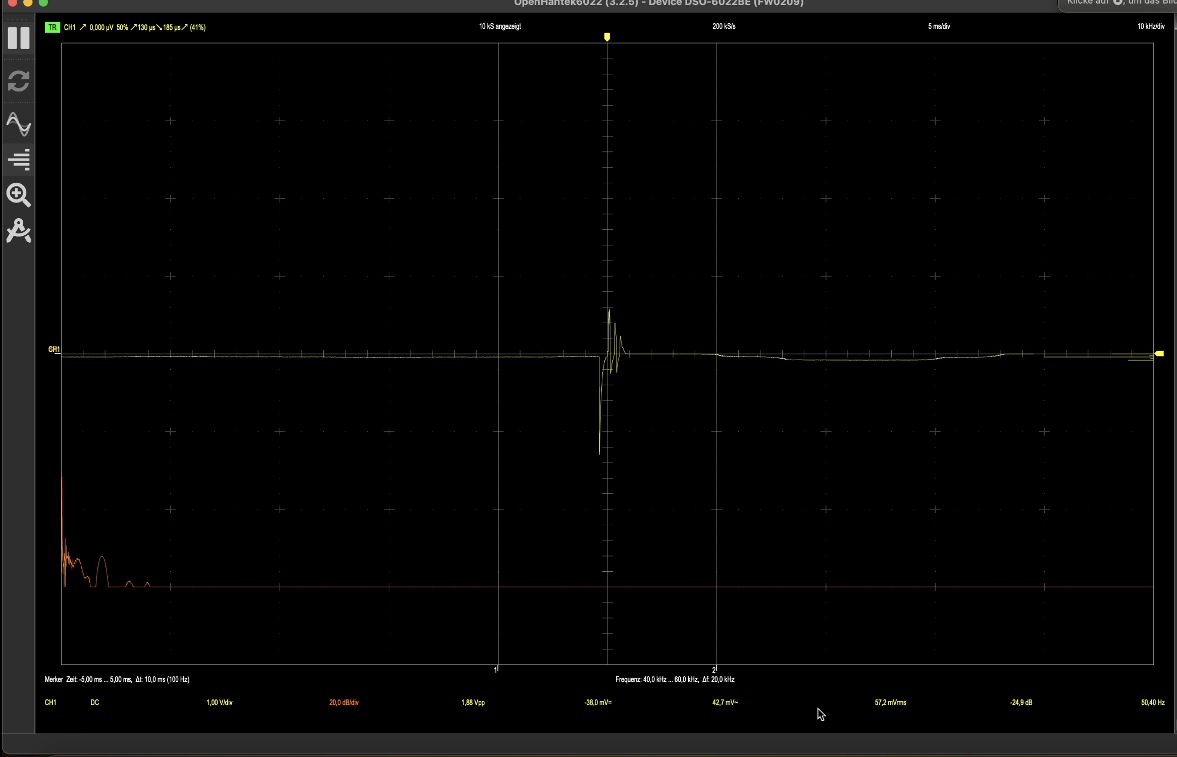

Der Einschaltplopp auf dem Oszilloskop.
Ein Gleichstromanteil beim Einschalten.
Ich habe gerade einen TC45/1 auf dem Tisch.
Den ungeliebten Impuls kann man sehr gut sehen.
Meo
