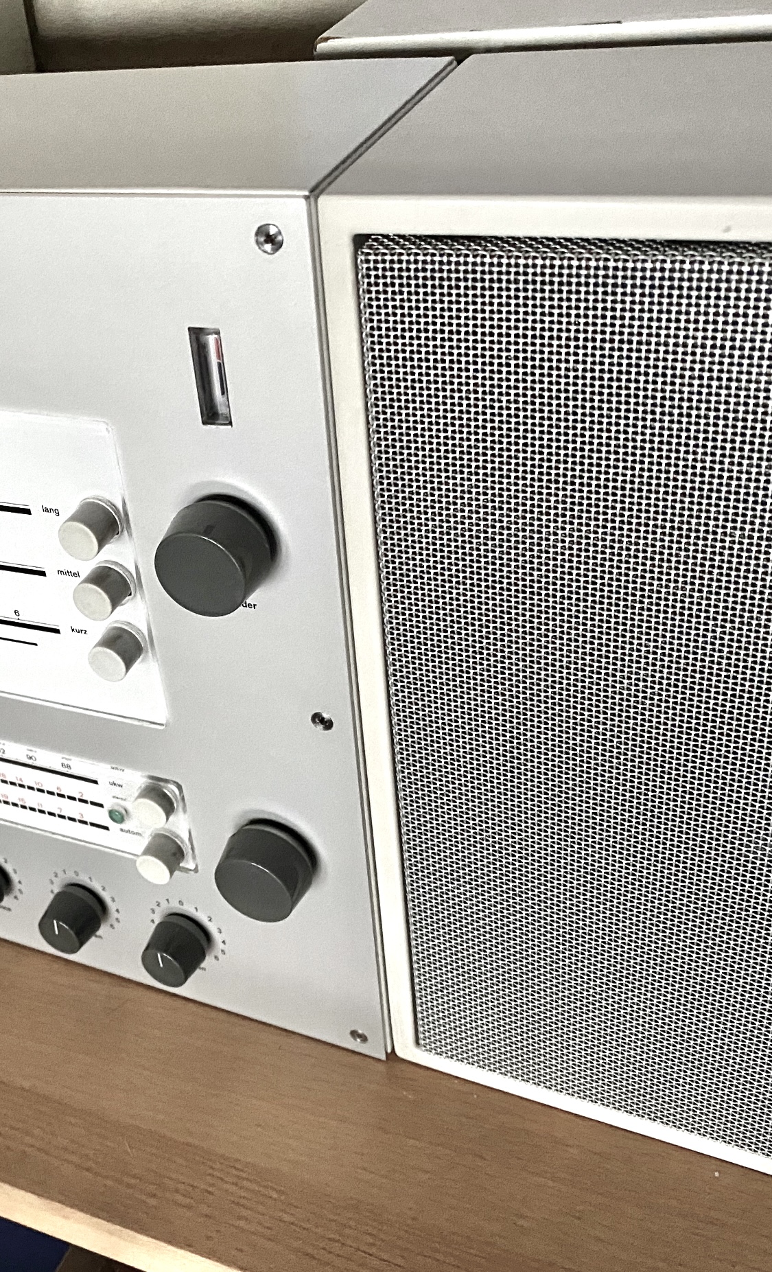

SiegfriedS6
- Eroberer
- Beiträge: 85
- Registriert: 03.10.2012, 11:28
Re: Restaurierung TS45
Hier mal das restaurierte TS45 neben 50 Jahre alten leicht vergilbten Lautsprechern.
Glanzgrad ist identisch. Nach der Reinigung der Oberfläche von den L450 waren die von der Farbe wie neu.
Ich reinige diese alte vergilbte Farbe mit Sidol Metallreiniger.
Viel Sidiol, wenig Druck beim reinigen. Lieber kleine Flächen und mehrfach. Die Homogenität in der Fläche bekomme ich mit der Entfernung der Reste von Sidol mit normalem Glasreiniger. Viel Glasreiniger, wenig Druck.
Fertig!
Fertig!
