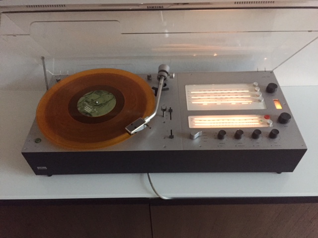

Das ist das Original Bild meiner Anlage Bild

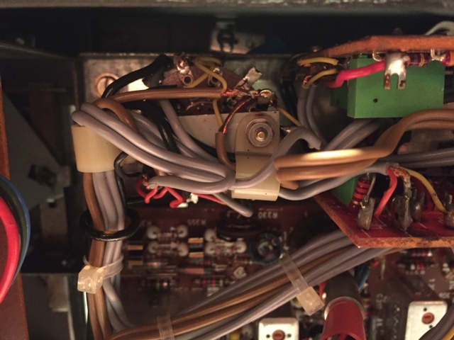

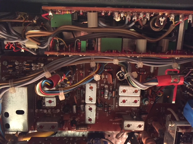

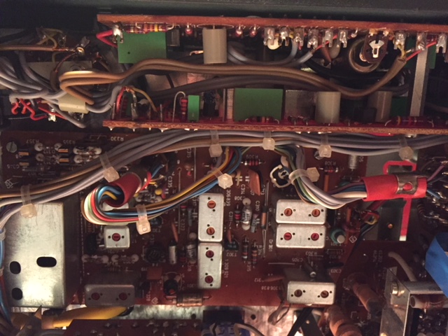

Ich habe mal zwei Fotos gemacht, das obere Bild zeigt die Platine auf der der Mono Schalter sitzt, das untere den Quellenschalter.
Markus

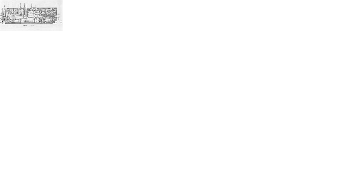

Hallo Markus,ich denke mit einem "Brummtest" könntest du die Unterbrechung evtl. aufspüren.Auf der Entzerrerplatte die Anschlüsse 47 und 48 mit einem Nagel oder ähnlichem antippen.Wenns bei beiden brummt ist dahinter alles ok und du musst die Verkabelung zum Quellenumschalter checken.Die Lautstärke nur leicht aufdrehn.Kann nichts passieren ist nur Niederspannung in dem Bereich.
Habe die Grafik leider nicht grösser einstellen können.

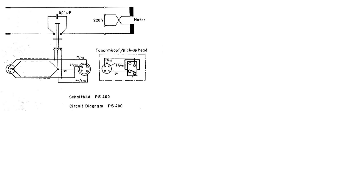

#28 Beitrag von gecko10 » 03.03.2018, 22:23
Hallo Markus,im Schaltplan des PS400 sieht es im Detail so aus:

#29 Beitrag von Markus B » 05.03.2018, 07:43
Gerhard, danke Dir!
Ich werde mir das heute mal anschauen. Die Stelle an dem Kondensator müsste dieser ominöse Kurzschließer sein, den ich mittlerweile im Verdacht habe. Ich hätte vielleicht noch erwähnen müssen, dass sich beim Abschalten am Ende der Platte, wenn der "Ein" Schalter zurückspringt, ein lautes Krachen aus den Boxen zu hören ist. Vielleicht hat das auch damit zu tun.
Wenn´s der Kurzschließer ist, wirds problematisch, der sitzt unter dem Teller...
Ich melde mich!
gecko10
Beiträge: 771
Re: Audio 300 Mono Stereo Problem
#30 Beitrag von gecko10 » 05.03.2018, 08:41
Hallo Markus,hab mal nachgesehen,bei einem Ersatzteilträger.Es ist tatsächlich unter dem Schaltrad unterm Teller noch eine Pertinaxscheibe auf der die entsprechenden Kontakte sind.Ob das mechanisch wieder hinzubekommen ist? Ich würde an der Unterseite die Lötpunkte verlegen,so dass das Signal nicht auf Masse gelegt wird.Aber das musst du für dich entscheiden.
