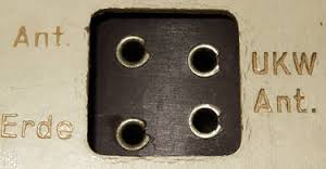

bin auch gerade dabei, ein Audio2 TC45/1 zu restaurieren. Die Antennenanschlüsse an diesem Gerät sind noch nicht so modern, dass der Stecker auf den man über Gerhards Link gelangt, passen würde. Die Anschlüsse sehen vielmehr in etwa so aus (Die Abbildung ist kein Originalfoto vom Audio 2):
Ein Antennenstecker solcher Art würde dazu benötigt werden:
Für UKW mit 12 mm Steckerabstand, für AM mit 16 mm Steckerabstand. Ich weiß nun nicht, ob und wenn ja, wo solche Antennenstecker noch erhältlich sind. Aber keine Bange, ganz normale Bananenstecker tun's genauso; ich verwende nichts anderes.
