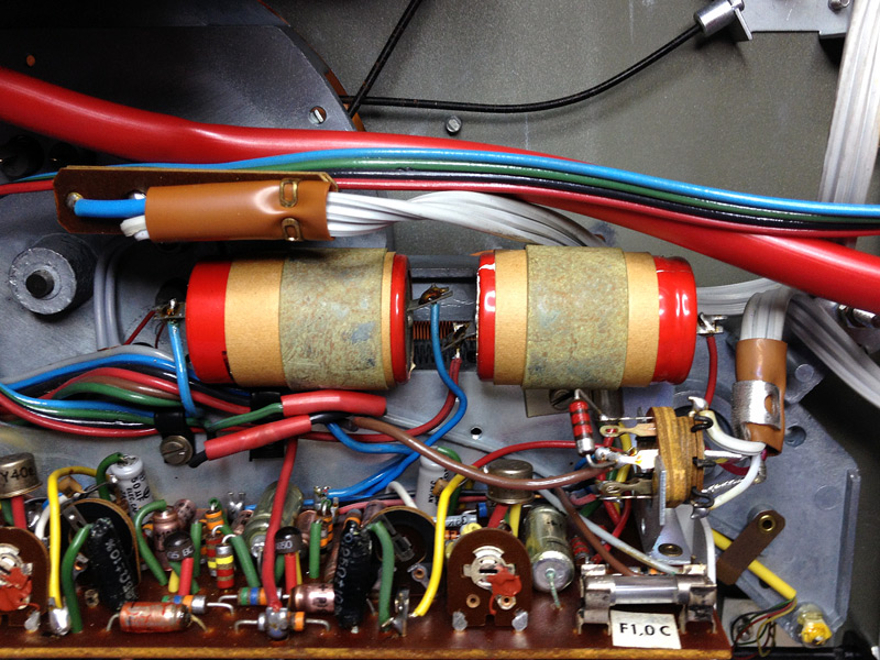

bei meiner audio 2 müssen die beiden großen elkos
in der endstufe getauscht werden.
2000 µF 25V, ø 25 mm L 40 mm, axial
da sie fixiert werden, ist in etwa
der selbe durchmesser wichtig.

bei der endstufe der audio 2 bekomme ich allerdings kopfschmerzen,
wenn die beiden großen elkos nicht ordentlich am kühlkörper fixiert sind.
sie würden ansonsten nur von jeweils zwei kabellitzen gehalten,
die doch ziemlich viel spielraum erlauben. das wirkt mir zu riskant.
(siehe älteres photo)

ich wußte nicht, dass die Elkos im audio 2 quasi freischwebend montiert sind, ich dachte, sie wären auf der Platine eingelötet und mit einem Art Kabelbinder (z.B. Audio 300/310, CSV 300) festgebunden.
Im Zweifelsfall würde ich einige Lagen Isolierband um den Elko wickeln und dann mit dem Halteband festbinden.
norudoman
