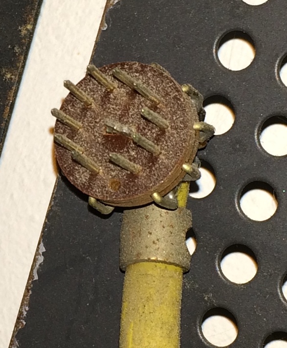

Hallo zusammen,bin zuzeit überwiegend draussen unterwegs ,wenn ich dann mal am Computer sitze muss es schnell gehen,deshalb zum besseren Verständnis hier mal ein Bild zur Erklärung wie so eine Verbindung aussieht:
Dann ist mir nochwas eingefallen,Hast du evtl.den Höhensteller gezogen oder gedrückt,das ist der Nah Fern Umschalter.

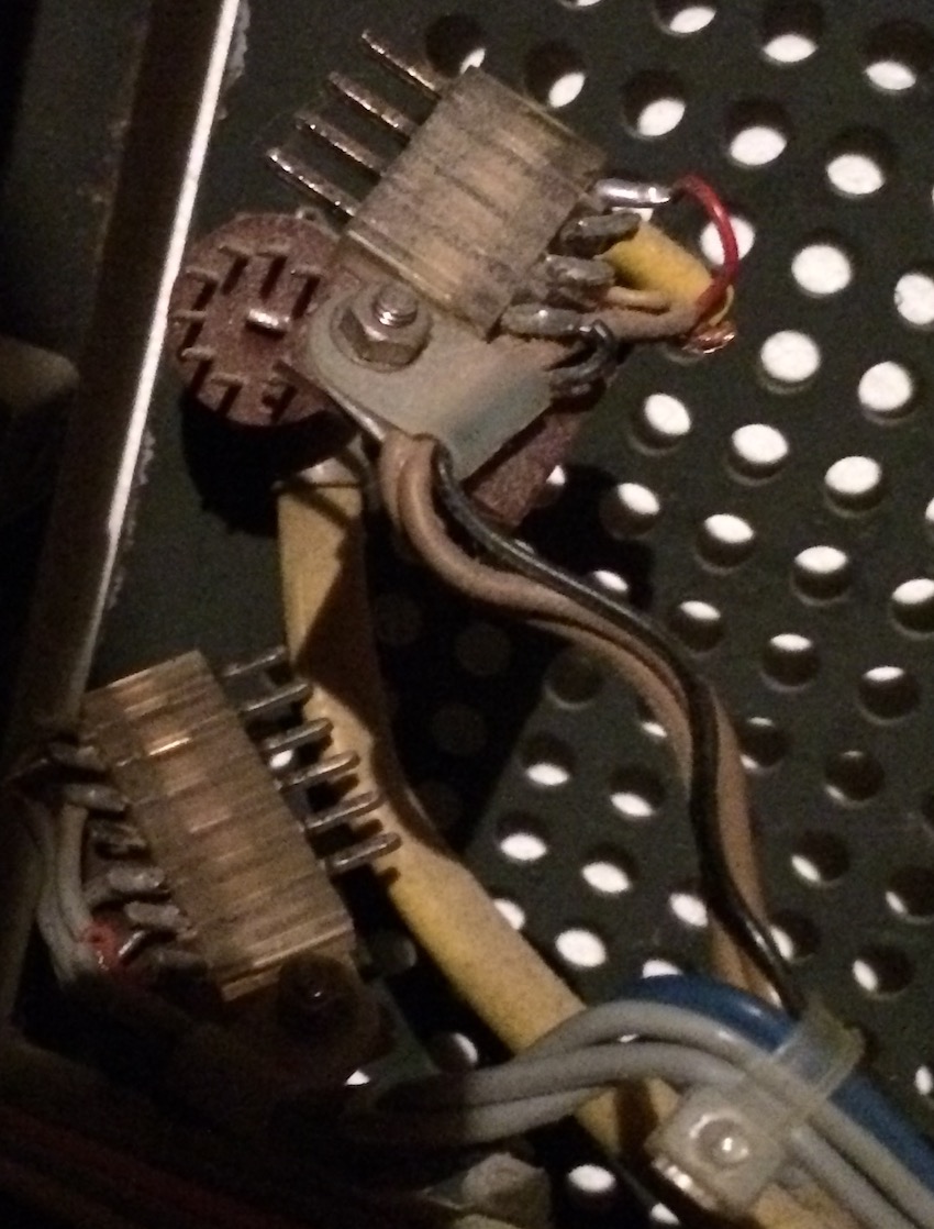

So können die Steckverbinder aussehen:
