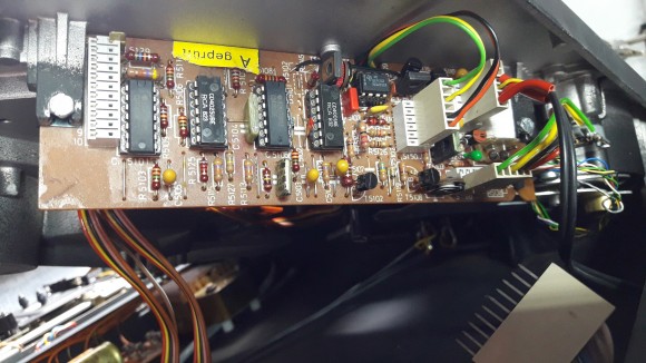

Die Nuss ist geknackt. Der Plattenspieler läuft wieder und startet wie er Starten soll.
Der Fehler lag tatsächlich auf der Steuerplatine, die schräg unter dem Teil verbaut ist.
Das Hauptproblem an der Sache ist, dass man erstmal ein bisschen verstehen muss,
was da vor sich geht wenn man auf Start "33" oder "45" tippt.
Beim Tippen auf die Tasten wird normalerweise eine Halteschaltung aktiviert, auch Flip-Flop genannt.
Das Sensorsignal wurde erkannt, aber die Logik speichert dies nicht und es geht nicht weiter.
Auf der Platine sind vier Logik-IC's verbaut, die für die Ablaufsteuerung zuständig sind.
Bei einfachen Plattenspielern hat das früher alles eine Kurvenscheibe gemacht.

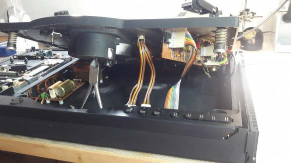

Bei der Fehlersuche habe ich alle IC ausgelötet und IC-Fassungen eingebaut, damit man besser prüfen kann.
Alle anderen Halbleiter prüfte ich im ausgebauten Zustand. Die waren alle in Ordnung.
Das Plattenspieler-Chassis habe ich vorn angehoben und mit einem Werkzeug abgestützt.
So konnte ich einigermaßen Spannungen prüfen und die IC's relativ leicht aus und einbauen.
Schaltplan und Platinen-Layout sind für diese Fehlersuche unerlässlich.

Der vorher erwähnte Freud hat mir dabei sehr zur Seite gestanden, mir Fragen gestellt,
Tipps gegeben was zu messen ist...Vielen Dank dafür!
Letztendlich kamen wir zum Schluss, dass ein Kurzschluss in IC 5101, oder IC 5102 sein musste.
Besser kann ich es nicht erklären, weil die Schaltung schwierig zu verstehen ist, bzw. ich die Bauteile zu wenig kenne.
Ich bestellte diese IC's, die nur wenige Cent kosten und tauschte sie dann alle aus.
Was aber nun diesen Fehler verursachte kann ich leider nicht sagen.
Ganz wichtig ist bei so einer Diagnose, dass man genau beschreibt was das Gerät macht, oder auch nicht macht.
Z.B. flackernde grüne LED für 33 + 45, Teller dreht wenn man die Sensortaste festhält,
manuelle Bedienung des Tonarms funktioniert und nur die Automatik funktioniert nicht.
Diese Diagnose und Reparatur hat mir gezeigt, dass es möglich ist solche Fehler einzugrenzen und diese zu beheben.
Vielen Dank an alle die zum Gelingen der Reparatur beigetragen haben
Viele Grüße von Christoph
Christoph
PD 550 X hochgeklappt
Steuerplatine IC's beide links defekt und ersetzt

Hallo Christoph:Glückwunsch zur gelungenen Reparatur,ich hatte diesen oder ähnlichen Fehler vor ca. 2Jahren und habe damals auch die ICs erneuert.Ich vermute,dass die 9V Spannung die über 2 Widerstände auf IC 501 geht,der Verursacher sein könnte,wenn der Glättungs Elko taub ist.Aber wie auch immer,nach so langer Zeit, finde ich, ist das verzeihlich.Der Vorteil ist,dass hier Standard ICs verwendet wurden,die kann man für wenig Geld tauschen.Schön,dass du das hier dokumentiert hast,für zukünftige User.

Ich hätte nie auf ICs getippt. Die sind normalerweise unkritisch. Tatsache, dass beide gemeinsam versagten führt zu Annahme , dass sie durch anderen Komponenten zerstört worden sind (Gerhard hat es gut beschrieben). Ich sehe, dasss du Tantalkondensatoren nicht ausgetauscht hast - solltest du aber, die sind oft die wahre Übeltäter. Bei mir hat ein 1uf/35V Tantal unter dieser IC zu Versagen des Dreher gefuhrt (nach dem Austausch lief er wieder allerdings immer noch mit einen defekten Kanal (viel leiser als anderer).

Doch, ich habe sie alle getauscht. Im ersten Post habe ich geschrieben, dass ich alle Tantal-Elkos erneuert hatte.
Es ist nämlich immer noch die Platine von dem ursprünglichen PC1, den ich zuerst fertig gestellt habe.
Das andere Gerät was ich noch in Arbeit habe, ist das Teil wovon die Platinen für den ersten PC1 stammen.
Mein Freund wollte das halb geschlachtete Gerät nicht mehr haben. Nun stehen hier zwei.
Zu den IC's muss man sagen, dass sie doch ziemlich empfindlich sind. Da reicht dann ein Kurzschluss
in einem alten Tantal-Elko aus um da weiter Unfug zu stiften. Trotzdem dass noch ein 3,3 mΩ Widerstand davor ist.
Anders kann ich mir es nicht erklären. Jedenfalls hatte ich bei diesem Gerät die verbliebenen Tantal-Elkos auf der
Motor-Platine auch noch getauscht. Sicher ist sicher.
