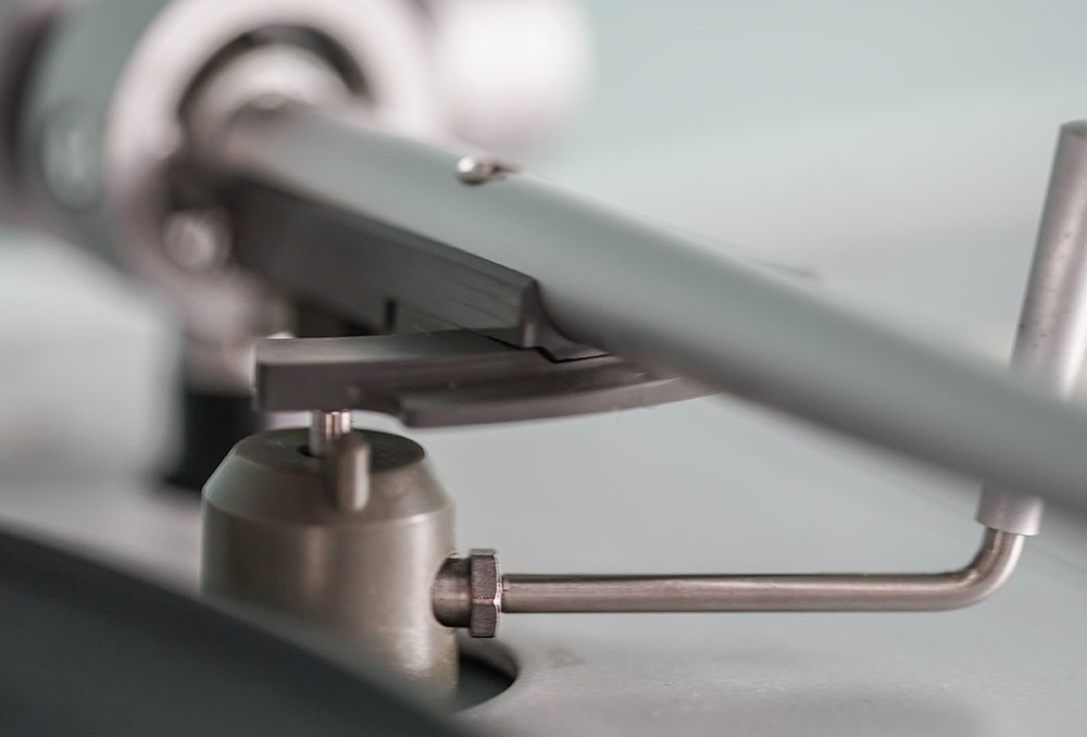

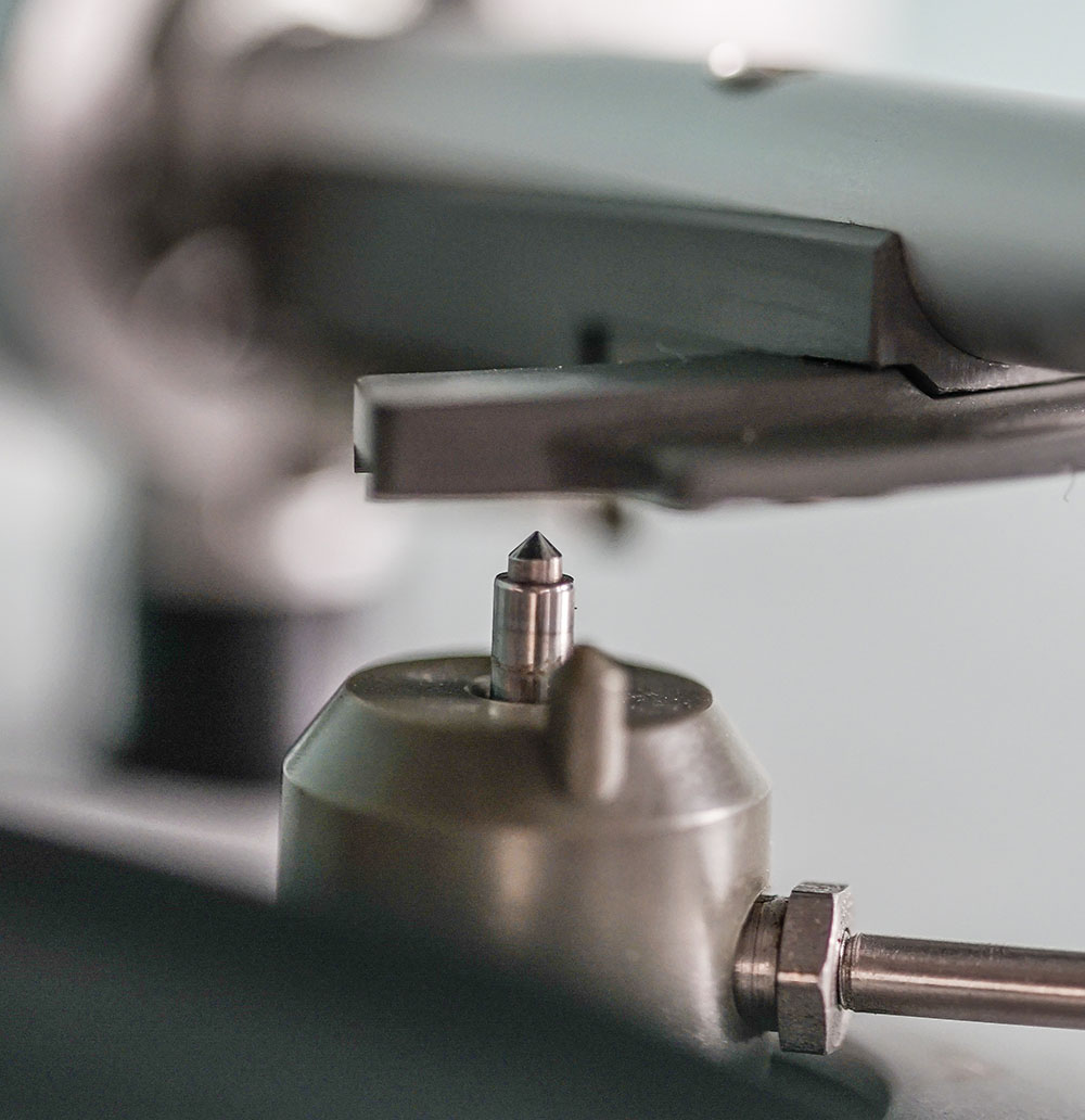

Guten Morgen,
Vor fast 40 Jahren war ich stolzer Besitzer der Braun Kompaktanlage Audio 310. Heute habe ich mir solch ein alte Schätzchen wieder gekauft, angeblich komplett überholt, aber mit 6 Monaten Garantie.
Was nicht richtig funktioniert, ist das Absenken des Tonarm. Der silberne Stift, der eigentlich beim Absenken einfahren sollte, verbleibt in seiner Stellung mit der Konsequenz, daß die Nadel fast 1/2 cm über der Platte stehen bleibt.
Wenn ich mich noch richtig erinnere, mußte man den Tonarm über die Einlaufrille führen und erst dann den Plattenteller anstellen und den Arm absenken.
Habe ich irgendetwas falsch gemacht, vergessen? Bevor ich die 200 Kilometer zum Händler fahre, wollte ich mal die Profis in diesem Forum fragen.
Beste Grüße vom Niederrhein
Ralph
Ralph
Re: Audio 310 - Tonarm senkt sich nicht ab
Moin Ralph,
leider kann ich Dir bei dem Problem nicht weiter helfen
Trotzdem wollte ich Dir schreiben, wie toll ich Deine beiden Fotos finde
ralph131154
- Neuling
- Beiträge: 2
- Registriert: 02.09.2016, 17:29
- Wohnort: Straelen am Niederrhein
- Kontaktdaten:
habe gestern eher durch Zufall im Archiv des Forums eine Lösung gefunden! Es werden wohl mit aller Wahrscheinlichkeit die Dämpfungsfedern des Plattentellers sein, die ausgeleiert sind. Dadurch liegt der Teller zu tief.
Dank Dir übrigens für das Lob!
Ralph
Ralph
