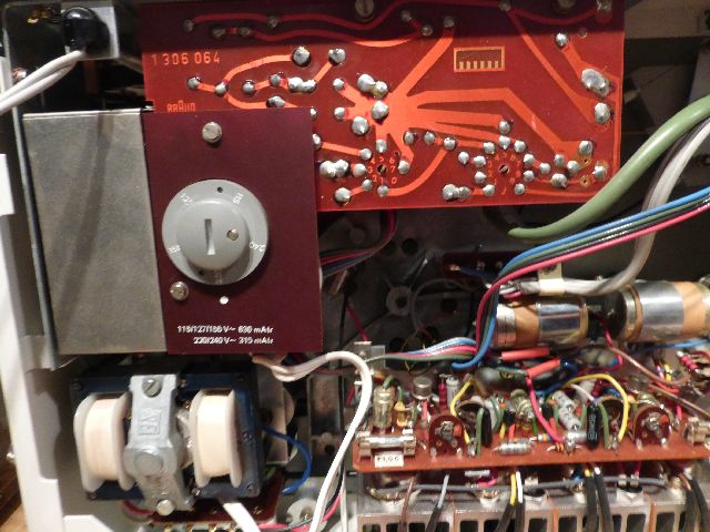

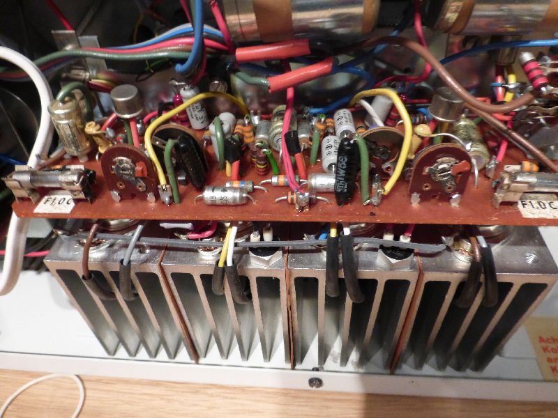

So, ich habe 2 Sicherungen gefunden - aber die sind OK.
Ich hänge mal einige Bilder an, vielleicht ist da für einen Fachmann etwas zu erkennen.

Noch ein Versuch
Bild 2 - ich hoffe, es sagt was aus

#12 Beitrag von johnny cash(e) » 08.11.2015, 17:27
und noch einmal
ich hoffe, es reicht .
