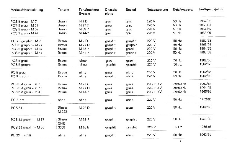

Re: Unterschied PC5 und PCS5
Jetzt habe ich die Sache mit den Farbkombinationen gefunden.
Hier der Ausschnitt aus den Serviceunterlagen Viele Grüße
Hallo Andreas - sehe ich auch, habe allerdings nur den PCS5 (von wem wohlandreas schnadt hat geschrieben:?.... und den PCS5, aber letzterer paßt einfach farblich/optisch viel besser zu meinem CSV 13 und CE 16, ich kann sehr gut mit dem einfachereren Tonarm ohne Antiskating leben und freue mich regelmäßig an dem Anblick und Klang ( an L 710) !
Allerdings sind farblich mein CSV13 und der Plattendreher schon unterschiedlich, aber gefällig.
