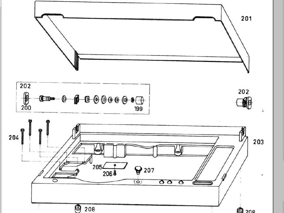

zur orientierung bild dazu

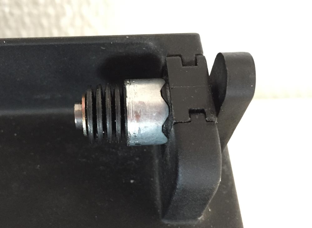

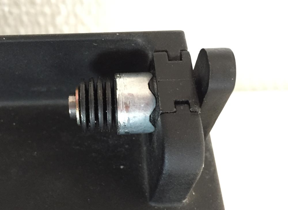

Genau danach habe ich gesucht, aber irgendwie bin ich zu blöd, die Scharniere zu zerlegen. Wie macht man das? Unter der Scharnier-Kappe meines 550 finde ich nur einen "Stift" mit vier schwarzen Distanzscheiben. Wo ist da eine Mutter?

Hallo, ich denke mit "Mutter" ist das silberne Teil mit den Rastnasen gemeint? Du muss nur den Sicherungsring vorne abnehmen zum Zerlegen.

Danke für die schnelle Antwort. Hast du einen Tipp, wie ich den Sicherungsring runter bekomme?

Ich bin da einfach mit einem kleinen Schlitzdreher rein gegangen und habe den Ring weggeschoben. Du kannst das Gelenk ja zur Demontage komplett rausziehen.

So geht's, Danke! Nur mir ist immer noch nicht klar, was Rainer mit "Muttern anziehen" meint. Wenn ich den Sicherungsring abziehe, kommen mir die Distanzscheiben entgegen. Wenn ich da eine rausnehme, wird's (zu) leichtgängig. Habe jetzt mal alles "entdreckt" und geschmiert, ist aber immer noch sehr schwergängig.

Gerade nochmal getestet, mit Haube ist es jetzt doch schon deutlich besser geworden. Also Danke nochmal :)

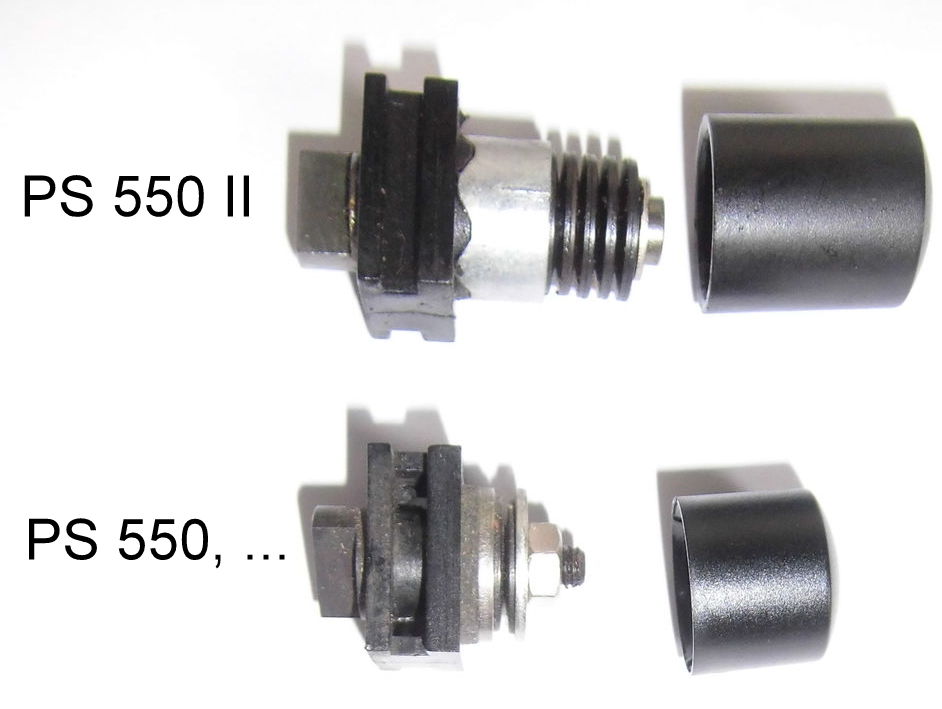

Dies ist die erste (problemlose) Version mit vorgegebenen Raststellungen. Ursprünglich für die Haube des Audio 400 konstruiert. Das ist richtig, die hat eine Benzing-Sicherung.

Da gab es zwei verschiedene Scharnier-Versionen? Dann ist alles klar :)

#11 Beitrag von werner » 14.06.2016, 20:02
bild hab ich von rainer mal bekommen. da sieht man mal alle verschiedenen typen. beim typ II sieht man die rasterung.
richtig mühsam das hochladen...

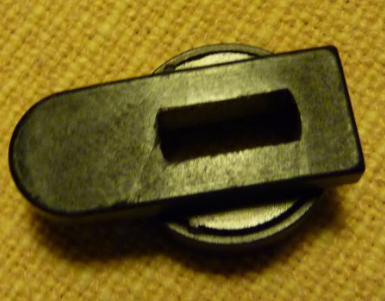

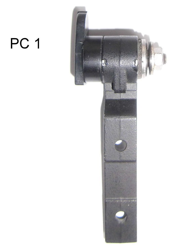

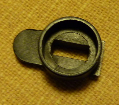

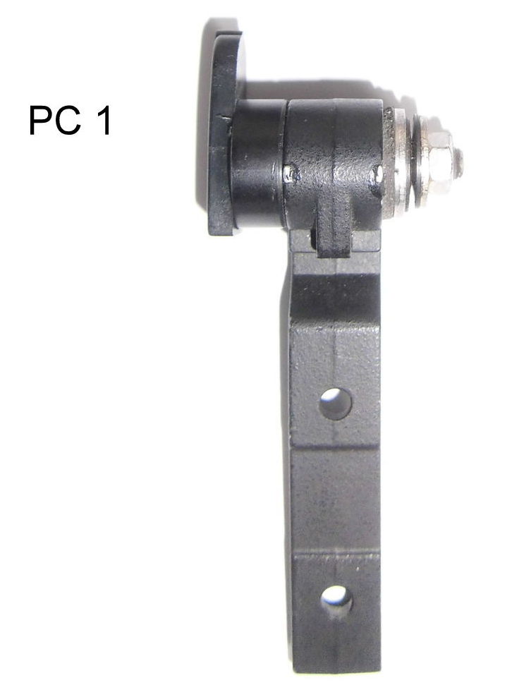

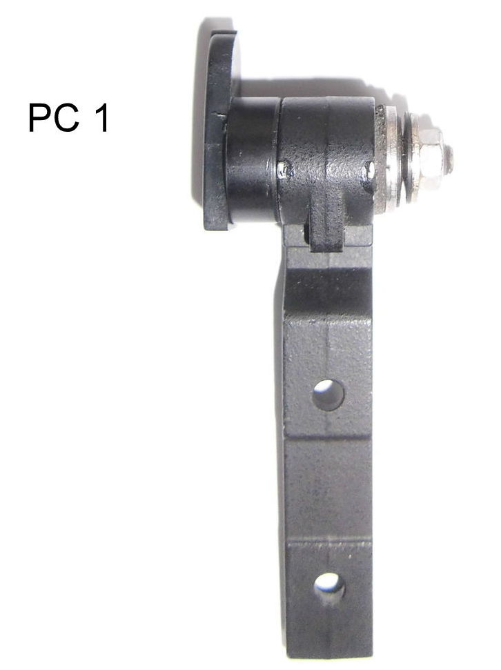

Ich suche dieses Haubengelenkteil für den PC1 Integral (siehe Datei). Wer kann mir sagen wo man dies bekommt.
Haubengelenkteil
Haubengelenkteil
Haubengelenkteil
Haubengelenkteil
